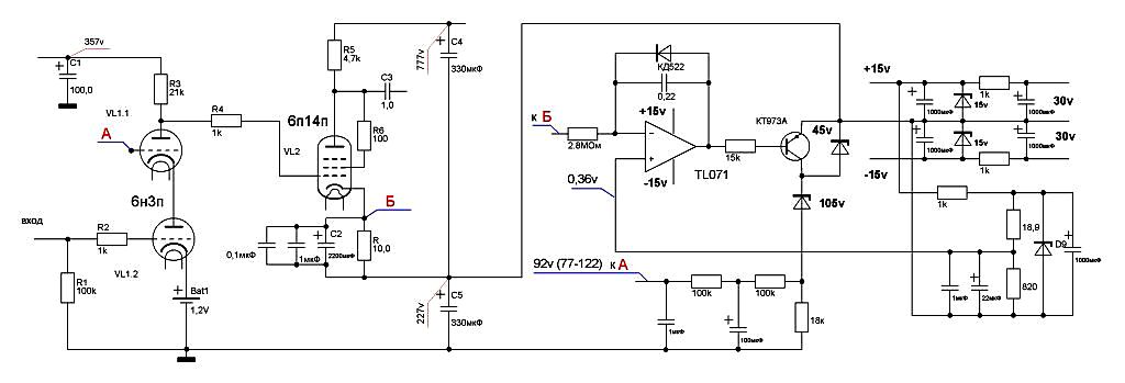

    нет не правильно. При увеличении напряжения на Rк на резистивном делителе VL1.2 напряжение увеличивается и, следовательно, будет уменьшаться напряжение на аноде, это напряжение и уменьшит ток выходной лампы.
    И опять же ,два запараллеленых резюка в аноде по 43кОма. За каким "лядом" так делать два резюка по 11ком дают в сумме тоже значение номинала катодного анодного резистора, но при этом они греться будут меньше и, следовательно, будут давать меньше погрешность по значению сопротивления...
    Собрали макет с двумя источниками питания. Замерили.
    Да, ты оказался прав, а мы запутались в трёх соснах. Очень оригинальное и что особенно важно простое решение. Параллельно анодные резисторы на 43кОм нарисовали чисто по привычке. Впоследствии заменим их одним пятиватником.
    Как сделаем - обязательно сообщим.
    НУСС... ПОПРОБУЕМ!

    Цитата Сообщение от ETLIK Посмотреть сообщение
    Собрали макет с двумя источниками питания. Замерили. Да, ты оказался прав, а мы запутались в трёх соснах. Очень оригинальное и что особенно важно простое решение...
    Рад был помочь
    ...Параллельно анодные резисторы на 43кОм нарисовали чисто по привычке. Впоследствии заменим их одним пятиватником. Как сделаем - обязательно сообщим.
    ETLIK с резистором в аноде, именно в этой схеме(подчеркиваю имеено в этой) не все так просто - обязательно надо учитывать тепловой режим данного резистора. Для этого достаточно применять резисторы с минимум 5-кратным запасом по мощности, поскольку дополнительный его (анодного сопротивления) нагрев увеличивает наведенный шум и нелинейность сопротивления от приложенного напряжения, все это справедливо для металлопленочных резисторов и, как мне подсказывает интуиция, именно такие у тебя и стоят. Если хочешь поставить одно сопротивление в этой цепи выбирай или проволочный или бороуглеродистый, с ними, описываемые мной "эффекты", проявляются в меньшей степени.

    По умолчанию Re: Усилитель на N-канальных полевиках
    Это с какого бодуна?
    Там 7ма, два параллельных по 43к - на каждом будет 43*(7.2)^2=526mW
    два последовательных по 11к - на каждом будет 11*7^2=539mW.
    Даже на 13мВт больше Потому что так 22.5к а так ровно 22к.
    Но даже и без численных расчетов понятно, что при одинаковом токе и одинаковом сопротивлении резистора, получившегося из двух, мощность на каждом будет совершенно одинаковая - хоть параллельно из включай, хоть последовательно., или и там и там их одинаковое количество.
    Последовательно имеет смысл включать когда на резисторе очень большое напряжение, иначе оно совершенно безразлично.
    А вот если резисторы еще не дай бог проволочные индуктивные - то параллельное включение лучше, индуктивность вдвое меньше.

    38,725
    Ну и что остановился в расчетах?
    Я не останавливался, я их закончил
    расчет теплоотдачи от площади и номинала сопротивления т.д.
    От номинала - дан выше, от площади? Площади чего? предполагается, что резисторы одинаковые.
    т.е. рассмотрим два параллельных по 43к(2вт), и два последовательных по 11к(4вт)... ну и, что скажешь теперь?...
    Что ты или бредишь, или собираешься вместо 1-ваттных резисторов поставить 2-х ваттные, и заявлять что они будут меньше греться.
    А это некорректно - резисторы рассматриваются одинаковые. Что 43к, что 11к.
    Последовательно имеет смысл включать когда на резисторе очень большое напряжение...
    естественно, из этого условия и исхожу...
    Не катит. Там всего 150вольт на резисторе, это любой от 0805 и выше, не говоря уже о трухольном 2-х ваттном.
    я не пью, даже не курю в отличии от тебя...
    Вот в этом и твоя проблема
    Короче, два резистора по 43к параллельно, или два резистора по 11к последовательно - греться будут АБСОЛЮТНО ОДИНАКОВО, если они все одинакового типа и мощности.
    Если кто с этим не согласен - в школу. Физика, 7-й класс.

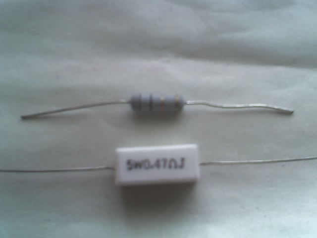

    Мучает вопрос о том, что применить в качестве резисторов R21 и R22 (0,47 Ом 6 Вт) по схеме в первом посте.
    Начитался нелестных отзывов о качестве больших и белых цементных резисторов, единсвтвенно доступных в моих краях нужного номинала и мощности. Однако имеются также полосатые МЛТ-подобные (хотя они значительно меньших габаривов по стравнению с МЛТ2) резисторы номиналом 1 Ом и мощностью 3 Вт.
    Целесообразно ли применить два таких резистора, включенных параллельно вместо одного большого белого?
    Заранее спасибо за ответы.

    Цитата Сообщение от Art_em Посмотреть сообщение
    Приветствую всех участников форума.
    По первому:
    Резисторы постоянные металлооксидные. Предназначены для работы в цепях постоянного и переменного тока. Резисторы изготовлены из невоспламеняющихся материалов, поэтому могут использоваться при повышенных температурах и допускают большие, нежели металлопленочные, перегрузки по мощности. Заменяют собой МЛТ, С2-23, С2-33н, имея лучшие электрические и высочайшие эксплуатационные характеристики.
    Характеристики:
    Рассеиваемая мощность: 0.125Вт…5Вт при 70°C;
    ТКС: ±200 ppm/°C;
    Точность: ±5%;
    Наличие малогабаритных вариантов (MO-S);
    Температурный диапазон : -55°C ~+200°C;
    Конструкция:
    Основа - особо чистая керамика Al2O3
    Резистивный слой - металлооксидная пленка
    Выводы - луженая медь
    Огнеупорное покрытие
    По второму:
    Мощные проволочные резисторы. Заменяют собой ПЭВ, С5-35, С5-37.
    Характеристики:
    высокая рассеиваемая мощность,высочайшая перегрузочная способность;
    ТКС ±350 ppm/°C;
    Точность: ±5%, ±1%;
    Температурный диапазон : -55 °C ~+250 °C.
    Конструкция:
    основа - особо чистая керамика Al2O3 ;
    резистивный элемент - проводник с высоким удельным сопротивлением или металлооксидный стержень;
    выводы - луженая медь;
    литой цементный корпус.
    Однозначно! (цитата из ВВЖ )
    Хотя по опыту ни те ни другие не терпят кратковременной многократной перегрузки, в отличие от МЛТ.
    Однозначно! Цементные хуже. (цитата из ВВЖ )
    Последний раз редактировалось aif.66; 03.04.2009 в 18:49. Причина: Добавлено сообщение

    Уважаемые, огромное спасибо.
    Для меня ваши исчерпывающие ответы - прямо кладовая знаний!
    И если можно, выскажите свои соображения относительно параллельного соединения, м. б. индуктивностей именно в этом месте, а то хочется абсолютной, так сказать, уверенности (или я по недостатку знаний и опыта слишком все усложняю?).
    Еще раз большое спасибо.
    С уважением, Артем.

    [QUOTE=Hennady;642027]Пока ехал на работу придумал как стабилизировать ток твоей лампы в твоей схеме , и без всякого интегратора..
    для этого надо сетку второй половинки лампы 6Н3П соединить с катодом выходной 6П14П через резистивный делитель, чтобы получить +95 для смещения, указанного в схеме .
    привет Hennady !
    по твоему совету подавали через резистивный делитель напряжение смещения на сетку второй половинки лампы 6Н3П. таким путём не удалось установить ток 6п14п в пределах 40мА, так как ток покоя 6н3п стабилизировался около 5 минут в это время ток 6п 14п, был более 50 мА что никак недопустимо. Попробовали подать смещение с помощью интегратора на TL071 и транзисторе КТ973А. в ходе эксперимента выяснилось , что нам необходим диапазон изменения напряжения на сетке от 80 до 125v («рабочее напряжение» равно 92.5 v и зависит от степени заряда аккумулятора).
    Интегратор не «хотел» стабилизировать напряжение на сетке VL1.1. ток покоя 6п14п «плавал» от 0 до 80мА с периодом примерно в 3 сек. Подскажи пожалуйста где ляп на схеме либо в самом принципе. Если не трудно подкинь пожалуйста грамотную схемку либо ссылку. Заранее благодарим . ( схемку прилагаем).
    p.s. остался последний рывок, а мы его ни как не можем взять на грудь…

    2 Art em Ставь 2 праллельно.
    Впрочем и один керамический будет нормально работать. На индуктивность резисторов здесь можешь забить - если и есть ее влияние, то ничтожно и им можно пренебречь.
    Все познаётся в сравнении.

    2 Sid_VA
    Спасибо, очень убедительно.
    Буду дерзать.
    С уважением, Артем.
    .... Подскажи пожалуйста где ляп на схеме либо в самом принципе.…
    Предполагаю, что малое значение катодного сопротивления...
    .... Если не трудно подкинь пожалуйста грамотную схемку либо ссылку. Заранее благодарим . (схемку прилагаем).
    Я предполагал что будет вот так, при этом сопротивление катодного резистора увеличивается, может даже до 4,7кОм...
    Надо поискать в архивах похожую схемку...
    Надо поискать в архивах похожую схемку...[/QUOTE]
    Спасибо за схемку.
    Попробуем в место катодного резистора применить источник тока на 6п14п (6п15п, 6п43п).
    От катодного резистора мы сразу отказались, так как приобрести хороший шунтирующий конденсатор на 300 вольт не представляется возможным, а если бумажные конденсаторы ставить, то усилитель будет не подъёмный
    о результатах сообщим.
