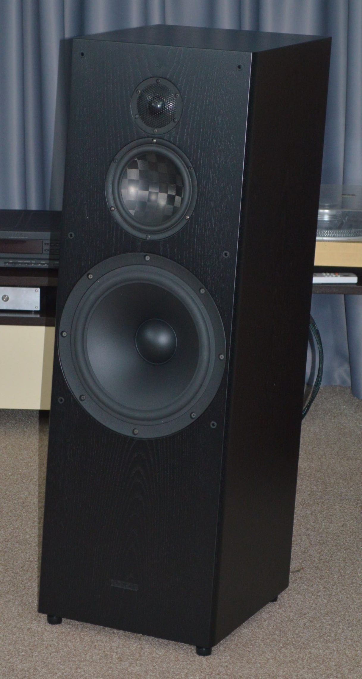

    Добрый вечер всем! В работе новая АС, полуактивная. 12" НЧ работает от встроенного hypex-FA251, мидбас и ВЧ в пассиве. Прошу помощи сообщества в выборе названия АС.

    названия АС
    100АС-012 Стерео

    Чёрная скала.
    ... или просто Скала
    или вообще La Scala

    12" НЧ
    Как впечатления от 12" после двух 7"/8"?

    Название колонки "АЛЕКО"

    Максим, спасибо за вариант!
    ---------- Сообщение добавлено 08:02 ---------- Предыдущее сообщение было 07:51 ----------
    Лучше в самом низу за счет связки с хайпексом (за счет коррекции в хайпексе можно получить диапазон снизу ниже 30 Гц в относительно не большом объеме ) , в пассиве так не получилось бы.
    Больше плюсов нет. Дальше одни минусы, самый главный - цена реализации в сравнении с пассивом 7"+ 8" ( в совокупности 11" по площади излучения пары головок)

    Алексей, Добрый день. Как учитывалась задержка вносимая DSP активного НЧ-канала?

    Юрий, задержка в DSP - эта данность с которой мало что можно сделать...частично компенсирована наклоном АС назад в 100мм. На слух "отставания НЧ" не слышно. До этой АС была работа с " сабами" где применялись аналогичные модули хайпекс, в ходе которой был проработан прототип АС в макетах по схеме 2,5 полосы Т.к. активное НЧ звено играет значительно ниже мидбасового по частоте, схема в 2,5 полосы в данной АС условна. Скорее это трехполоска без обрезки "СЧ звена" снизу с разделом в фазе, без переполюсовки НЧ и СЧ звеньев.
    ---------- Сообщение добавлено 23:47 ---------- Предыдущее сообщение было 23:32 ----------
    Следующая АС скорее всего будет не в черном ( в данном случае цвет - выбор заказчика АС )...да и слово Обелиск у меня вызывает совсем другие ассоциации, извините...Но спасибо за участие.

    Большая работа.

    Короче, Black Scale
    Полуэк Полуэктович
    ну в смысле "полу-Актив"
