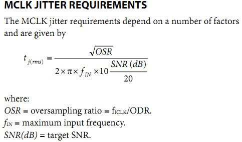

    Собственно почему?
    Вот например из ДШ на AD7760 (см. последний абзац): AD7760_P24.pdf
    Мда, вы заставили меня напрячь извилины...
    Приведу формулу картинкой, чтоб не лазить в даташит.
Название:	ad7760 Jitter Formula.PNG
    Добавлю: ODR Output Data Rate - частота дискретизации на выходе.
    Формула из даташита на ДС АЦП с максимальной частотой мастер клока 40МГц и переключаемым коэф. оверсэмплинга 8/32/256
    В данном случае присутствие децимационного фильтра снижает требование к джиттеру мастер клока. Физика этого мне до конца не понятна. Но я могу предположить: т.к. децимационный фильтр можно условно считать интегратором, то получается, что он усредняет ошибки между соседними отсчётами, а т.к. то, что потеряет один отсчёт из за джиттера наберёт соседний - т.е. в среднем ошибка будет близка к "0", но при большой выборке.
    Теперь перейдём к ЦАПам - здесь нет децимационного фильтра, а его роль играет восстанавливающий аналоговый фильтр. Причём именно для его упрощения вводится оверсэмплинг Т.е. для ЦАПов в эту формулу надо подставлять не столько оверсэмплинг коэф., сколько порядок востанавливающего фильтра.
    Всё ИМХО и не претендует на истину в последней инстанции.
    Ну так это же формула из pdf-ки, что я выложил.
    Сказанное мной этой формуле не протеворечит, просто в ней максимальная скорость нарастания сигнала выражена через максимальную частоту синусоидального сигнала.

    Одной частоты для знания скорости нарастания недостаточно, а амплитуда в формулу не входит.
    Да, поэтому в доке, что я выложил, далее дописано, что на допустимый джо влияет еще и уровень сигнала. А так по умолчанию рассчитывается на максимальный уровень сигнала.
