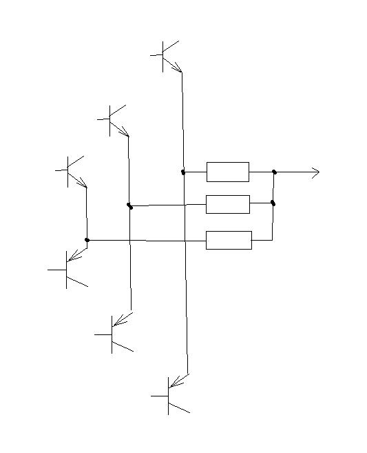

    Такой вопрос.Насколько выходной каскад будет работоспособен при двуполярном питании + - 46 вольт в режиме АВ ? Трансы уже готовы. Предпологается использовать с неглубокой ос.Но возможно и без если звук устроит.

    Цитата Сообщение от Дмитрий С Посмотреть сообщение
    Должно работать нормально, только вольтаж конденсаторов С8 С9 надо увеличить. Когда настраивал ВК заметил чем выше напряжения питания тем меньше получается перекос в сопротивлениях 33К. При настройке ВК чтобы добиться нуля на выходе, в параллель верхнему резистору 33К ставил подборочный резистор.
    Меня этот вопрос немного смущает.Я понимаю что если не ставить резисторы в эмиттеры транзисторов на выходе то это на грани безопасных режимов транзисторов или даже за нею.А ставить их я не хочу поскольку это убивает саму идею паралельного повторителя.Опять же хочется что бы он работал долго и счастливо а не до ближайшего хлопка при коммутации на живую.Короче надеялся что кто нибудь развеет сомнения мои что мол пробовал работает и всё такое.
    Я писал про базовые сопротивления 33К, в эмиттеры я сопротивления не ставил.
    Питание у вас какое было и транзисторы?
    Питание -+ 30V, транзисторы по схеме сдвоенные.
    У меня будет выше в полтора раза.Отсюда и сомнения.
    К стати на счёт врождённого а+ в паралельном повторителе.Мнения здесь в теме разделились но насколько я помню Агеев был за.
    Если речь о схеме, то работать будет при любом напряжении. Всё же зависит от транзисторов. Что там даташит говорит? 230 вольт хм... КТ818 в пластмассе в таком каскаде работают при 30 В спокойно при допустимых 80... Значит 46 В в плечо для 2SC5200 точно не проблема.
    А если 8101/8102 ? имеется некоторое количество.Тут к стати улучшение нагрузочной способности каскада оборачивается (в плане надёжности) минусом.Так в каскаде с вльтодобавкой как у Агеева там где 2 оу ток на трёх амперах самоограничивался и защиты не нужно было.А здесь вжарит сколько батарейка позволит если коротнуть выход. И все дела.
    А если 8101/8102 ?
    Тут сложнее. Если по справочнику, то должны прокатить, но на практике у них разброс ого-го, Uкэ и 100 В может быть и коэфф. передачи пляшет, как повезёт. Я бы просто попробовал в выходной ступени по 2 в параллель поставить. А выход коротить не стоит (хотя сам уже несколько раз попадал в аварию).
    Это да. В девяностые с радиозаводов вывалили на базар всю отбраковку.
    Вероятнее всего будет по 4 в паралель . И соеденать думаю так.Увеличится раза в два выходное сопротивление зато выравнивание токов и эмиттеры вместе.
    А насчет аварий , они рано или поздно случаются . Поэтому защита должна быть. К стати вот мысль хорошая ограничивать ток выхода через ограничение максимального тока батарейки.
    Плохая мысль. Работать будет только при живых выходных
