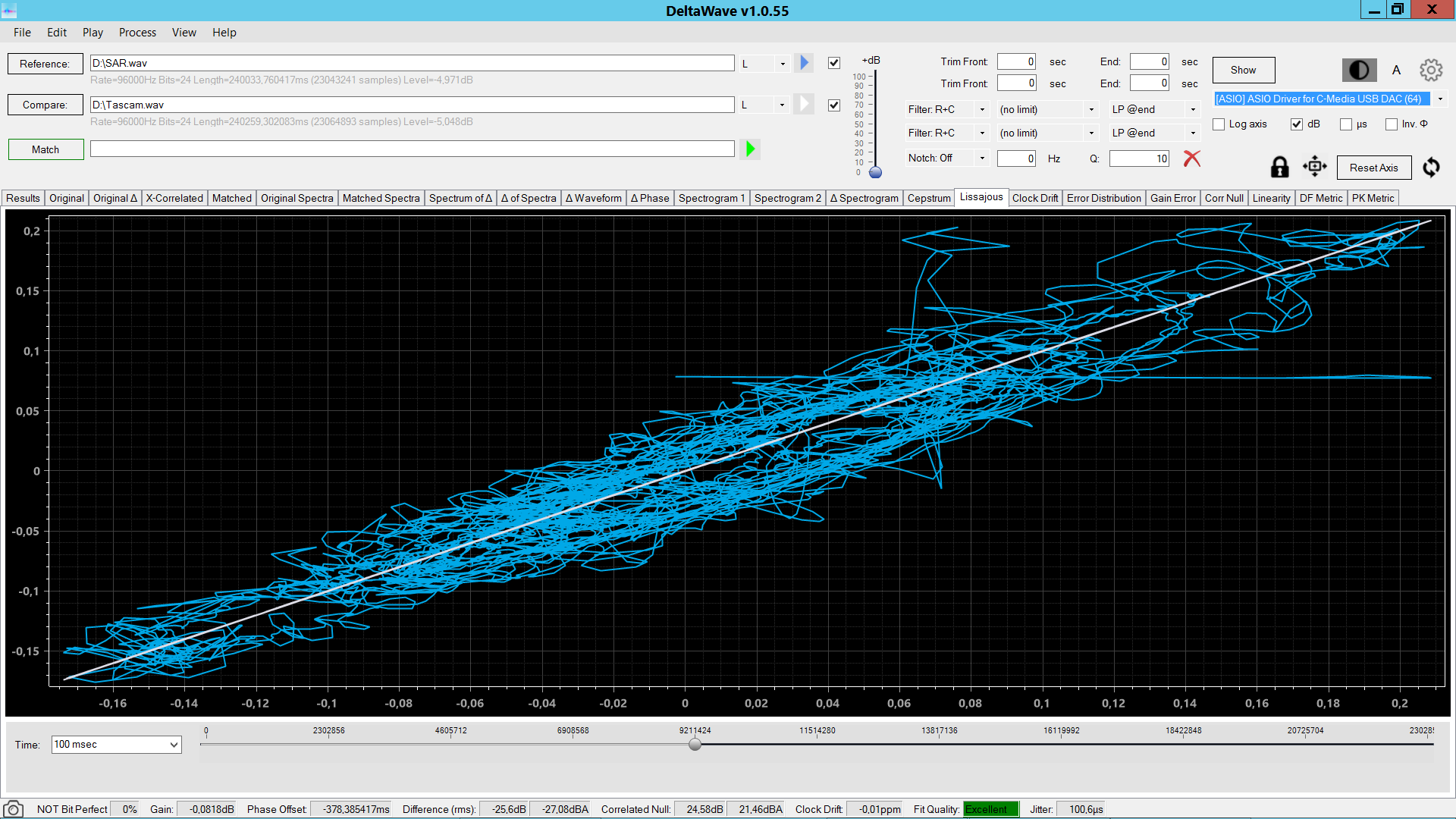

    Объясните мне эту картинку, полученную не ведьмами на полях, а расчётным способом из ранее тут предоставленных файлов.
    Это детонация винила (разные прокрутки одной пластинки) или блудная дельтасигма (кварц. генераторы например) так "косячат"?

    Отчёт цифрами, без фигур Лиссажу

    1. Насколько я понял, тут ни у кого нет >16 бит честных АЦП, чтобы доказать отсутствие посланий. Или просто время установления с точностью 16 бит узнать.
    Непонятные палки в спектре с частотами 20 и 33 Гц у Д-С АЦП никто не объяснил (тут раньше были сырые результаты оцифровки постоянки).
    2. никто не демодулировал 3-6 МГц шумы дельтасигм, где сильнее всего ВЧ-грязь, чтобы узнать, что именно они шлют в мозги, Пентагон радиоэфир.
    Д.Андронников раньше имел доступ к навороченным измерит. приборам, продажа ЦАП не была его основным заработком и он писал то, что никто до сих пор не опроверг:
    "Я столкнулся с проблемой искажения стат. параметров случайных сигналов при их преобразовании в аналоговую форму при создании тестового генератора случайных сигналов для работы в комплекте оборудования для проверки коммуникационных систем. Не вдаваясь в подробности (это во-первых, очень долго и нудно, во - вторых, во многих вопросах представляет коммерческую тайну организации, где я работаю) отмечу, что при формировании некоего случайного сигнала с задаваемыми с ПК параметрами, выяснилось, что в случае использования дельта-сигма ЦАП (AD1955 (без собственного фильтра, только модуляторы), SM5865) измеренные параметры аналогового сигнала (в частности АКФ) отличались от задаваемых настолько, что это невозможно объяснить ни конечностью разрядной сетки, ни конечностью частоты дискретизации). В то же время при использовании параллельных ЦАП (PCM1702, AD1851, DAC16, AD1862) укладывались в величины, определяемые разрядностью и временнОй дискретизацией. Этому эффекту было найдено вполне удовлетворительное объяснение на основе теории дельта-модуляции.
    Я не собираюсь ни сейчас, ни в будущем спорить по этому поводу ни с кем (в том числе с М. Лядовым и его неизвестным профессором), поскольку нет желания тратить свое время на переливание из пустого в порожнее. Я практик, и если у меня есть некий результат и удовлетворительное ему объяснение на том уровне, который достаточен для моего понимания, то строить эфемерные теории и писать сотни страниц математики для меня неактуально.
    И еще к вопросу о терминологии. Если подходить в широком смысле, то дискретные сигналы, именно как электрические сигналы - детерминированные с заданным количеством возможных значений как во временной, так и в амплитудной областях. Но не следует доводить до абсурда математические экзерсисы. Приведу простейший пример - взяв генератор белого ( в интересующем нас диапазоне частот до 1...10МГц шум лавинного пробоя можно считать белым и использовать для его генерации, обычный стабилитрон лавинного пробоя) шума и оцифровав его выходной сигнал, мы получаем дискретный случайный процесс, характеристики которого могут быть описаны теми же определениями, что и для непрерывного. Конечно, он будет иметь отличия от исходного сигнала, но они однозначно, т.е. детерминировано определяются свойствами преобразователя. Поэтому, в конечном итоге, мы получаем все-равно случайный процесс, но только с дискретным набором физических характеристик, т.е. квазислучайный.
    С уважением, Lynx."
    Скрипт для матлаба, который считает время автокорреляции в WAV, лишь в 2014 г. выложили в открытый доступ и его бурного использования тоже не видно.

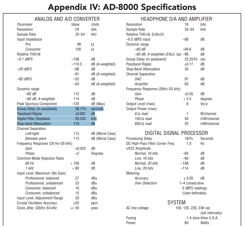

    apogee 8000 ,был такой ацп на r-2r просто сливает тому же lavry gold mk3 а он вполне себе дс, еще больше сливает merging anubis
    АЦП R2R не бывает, внутри микросхем может быть такой блок только.
    Этот apogee 1998 года, АЦП там 24-битный со всякими UV22 шумодобавлениями (all missing codes?), микросхемы с затёртой маркировкой, SAR >18 бит тогда не делали ещё.
    "AD8000SE: A/D:AKM AK5391; D/A: Analog Devices AD1851" - т.е. на стороне записи мерзкая ГМО дельтасигма ультразвук уже добавляли, но ЦАП тот 16-битный.
    https://www.gearslutz.com/board/geek...ps-listed.html
    "The AD-8000 incorporates a high-quality, 18-bit stereo digital to analog converter for monitoring purposes."
    https://apogeedigital.com/pdf/ad8000_usersguide.pdf - может ЦАП тогда AD1861 (R2R).
    По выделенным строкам руководства (см. файл) можно микросхемы АЦП "вычислить". Если это для 48 кГц, то опять критерий Найквиста не соблюли в угоду плоской АЧХ 20-20000 при 44,1кГц выборке.
    Так что сравнивайте АЦП на слух с чем-то вроде консолей Neve 1987 года, где в цифровых модулях стояли AD1376 (16 бит без многоступенчатой шумовой отсебятины MASH).
    Если б я был гением маркетинга, то засунул бы в псевдослучайный шум Д-С ЦАП ультразвуковой аудионаркотик передачу команд типа - "я сейчас играю синус 1 кГц -60 дБ".
    Затем такой же Д-С АЦП принимает это послание и выдаёт почти чистый синус. Но на шуме и музыке "обламывается".

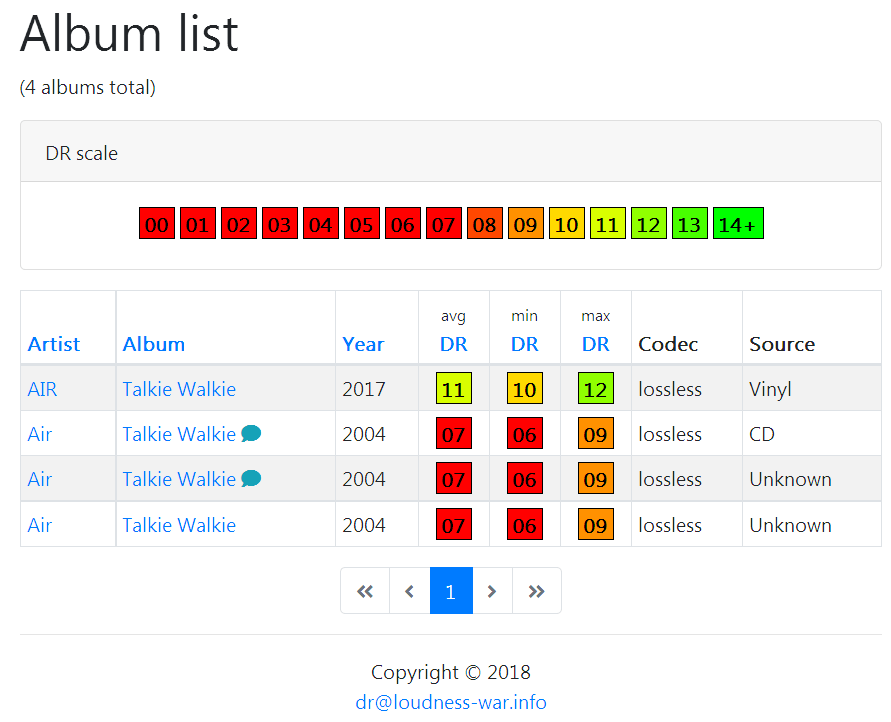

    а нафиг он такой современной музыке нужен?
    старые аналоговые носители цифровать например
    ---------- Сообщение добавлено 09:08 ---------- Предыдущее сообщение было 08:46 ----------
    В принципе винил 2017 года - не старый носитель.
    Но цифровой вариант испорчен компрессией.

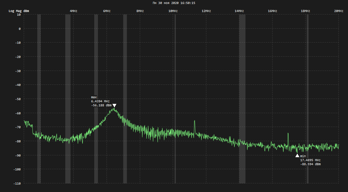

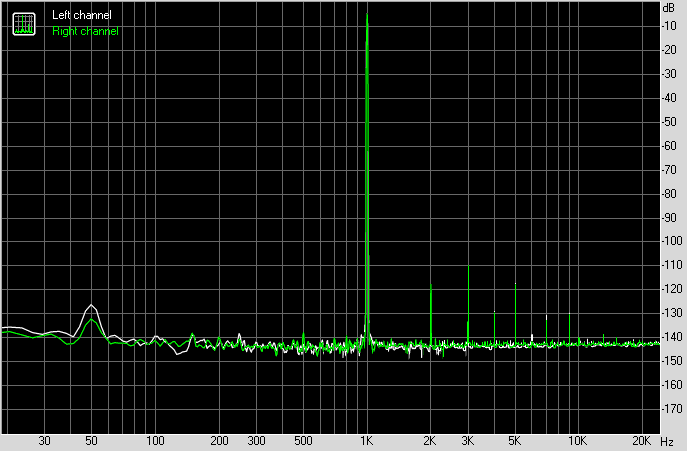

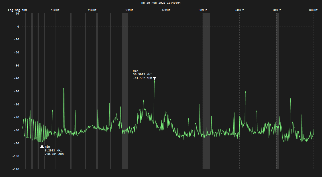

    буквально на днях улучшал фильтр ЦАП https://forum.vegalab.ru/showthread.php?t=86924
    если бы ЦАП сообщал на ультразвуке АЦП о том, что гоняют "тестовые" комбинации, не потребовалось бы много времени на получение параметров, близких к даташиту
    Узнать что происходит на выходе ЦАПы (да и на входе АЦП) не такая большая проблема, при наличии анализатора спектра
    непосредственно один из дифф. выходов CS4398
    один из дифф. входов CS5381

    По умолчанию Re: Построение аудио АЦП для себя любимого
    А вдруг он тоже американский и обучен "ложь на коротких волнах"* не замечать?
    Скормить бы эти помехи SDR декодеру, что там вылезет?
