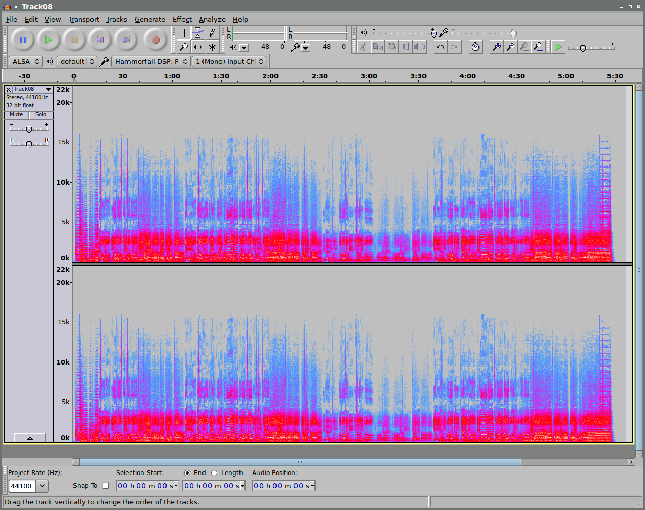

    Оба выложенных трека были сжаты в mp3
    Было бы очень здорово достать непожатый вариант Track08. Интересная запись.
    Эти треки никогда не были сжаты.
    Последний трек с Test CD-3, Grave Digger, который я грабил с фирменного диска, Вы тоже определили как бывший MP-3.
    Золотые уши не дают покоя?

    Спектр выше 16к обрезан - это факт. МП3 или АТРАК какой-нить. Также трек содержит мощный инфразвуковой мусор ниже 20гц - такое непросто переварить будет, особенно если нет входного ФВЧ и колонки ФИ.

    А мож так звукорежиссеры его, того, не того?.. От них всего ждать можно.

    Это надо происхождение записи изучать.. кто где когда..
    А тебе спектроанализатор?
    Позвонил я бывшему заму командира Ансамбля им. Александрова, кто дал мне переписать диски, - он сказал, что запись делалась в 1991-1992 году для ГОСТЕЛЕРАДИО. Этот диск и тот, с которого были предыдущие треки, были скопированы с оригиналов на болванки.
    При записи на сцене могло и не быть выше 16 кГц - все с микрофонов и разом. Может для ГОСТЕЛЕРАДИО стандарт был такой.
    А он то как через МР-3 прошел?
    В общем, треки разобрали по спектрам, а слушать никто не пробовал? Ведь после МР-3 на любом МЦ должно хорошо играть

    На сонограмме чётко видны артефакты, характерные именно для сжатия и именно в mp3:
    http://www.primefan.ru/stuff/pict/ot...ack08_sono.png
    http://www.primefan.ru/stuff/pict/ot...o_fragment.png
    Я пробовал, очень интересная запись.
    Как раз наоборот: на очень хороших АС mp3 с высоким битрейтом играет весьма неплохо (если это живой звук), поэтому иногда есть резон использовать mp3 для теста
