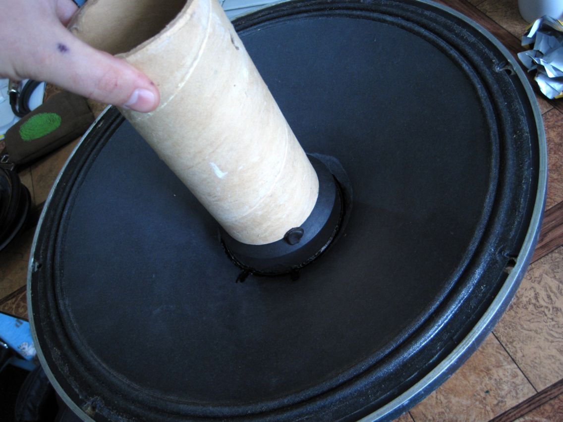

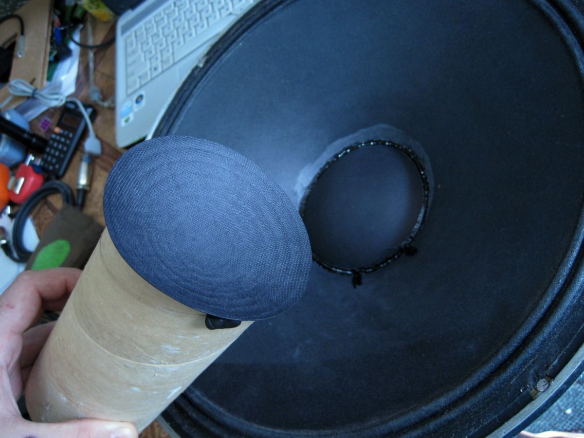

    Цитата Сообщение от PavelP Посмотреть сообщение
    Только у динамика там не мембрана, а пыльник и примыкающий к нему сектор, который вообще ничего не излучает.
    Вы сейчас подвергли сомнению мои многолетние представления о том, что как раз центр диффузора, в том числе и пыльник, в основном и излучает верхнюю часть диапазона, воспроизводимого динамиком. Однако, я не склонен доверять себе и провёл довольно простой эксперимент с первой попавшейся под руку 15" головкой.
    На коленке сделал нечто напоминающее пулю, на динамик подал розовый шум и приблизил импровизированную пулю к пыльнику. По мере приближения отчётливо был слышен эффект фленджера (наложение на сигнал такого сигнала с задержкой) и слышно что с изменением расстояния по АЧХе ползёт горб (и видимо ещё рядом с ним провал) и чем ближе пуля к пыльнику, тем выше по частоте он расположен. Из этого можно сделать вывод, что пыльник эффективно излучает.
    Кстати, если слушать под углом, то слышно что с пулей диаграмма серьёзно расширяется (это применительно к случаю без рупора)
    Выходит что пуля увеличивает отдачу на верхней части диапазона не только на оси, но и по углом.
    Если перевернуть эту импровизированную пулю чтоб звук проглатывался им созданной камерой (внутри звукопоглотитель) то этого эффекта фленджера нет, есть только расширение диаграммы.

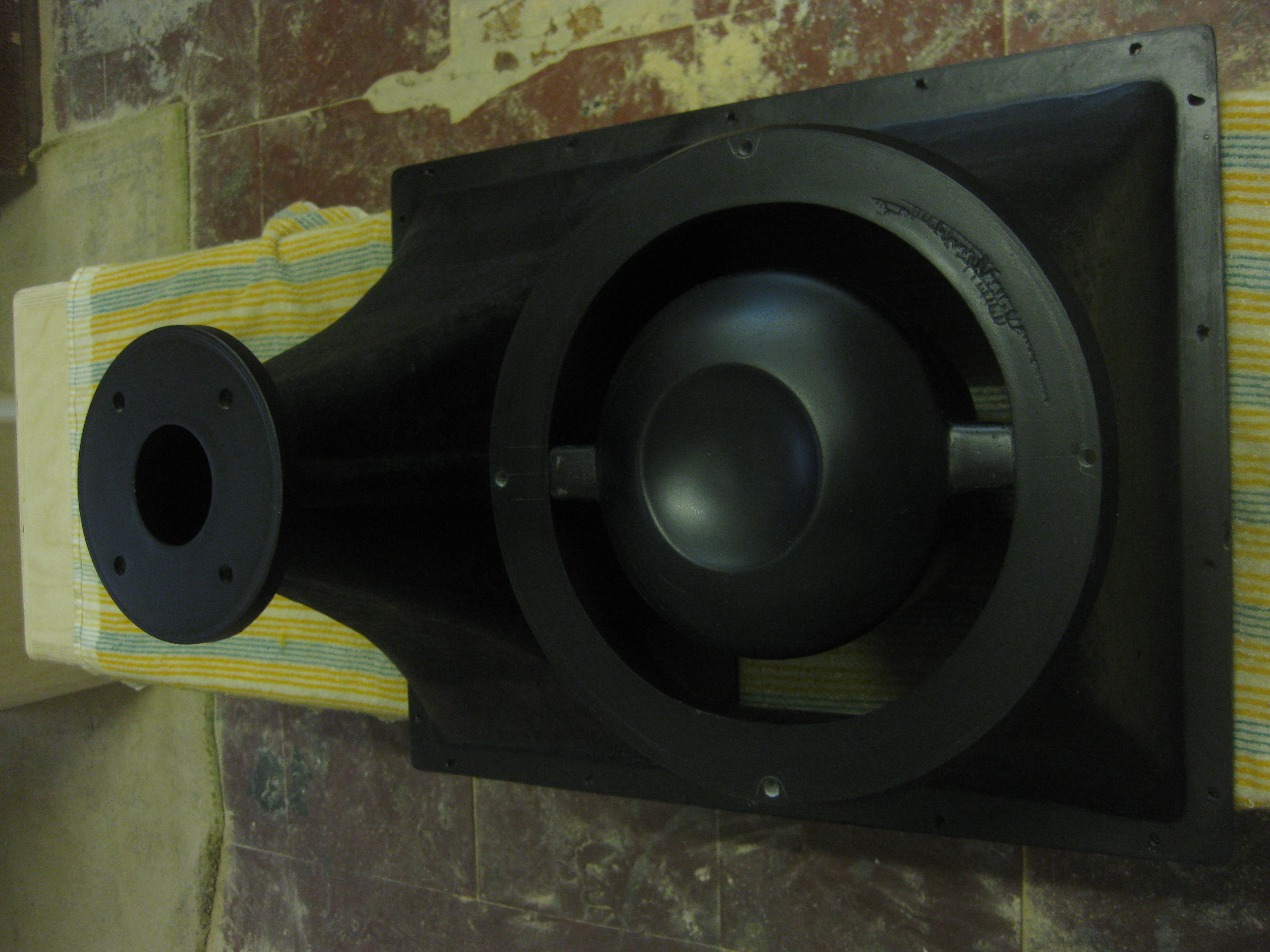

    пуля должна начинаться в горле рупора, и все будет в порядке, что подтверждается опытом поколений.
    Уж не знаю про какой опыт вы говорите, но конструкция рупоров с пулей, у того же Владимира Выбуля не такая как вы описываете, а он, на сколько мне известно, копирует именно удачные и проверенные временем рупора.
    ... фото сейчас поищу..
    Картинка ясно дает понять, что изделие рассчитывается то ли на продолжение рупора, то ли на предрупорную камеру, так как этот предмет даже в корзину динамика не влезет.

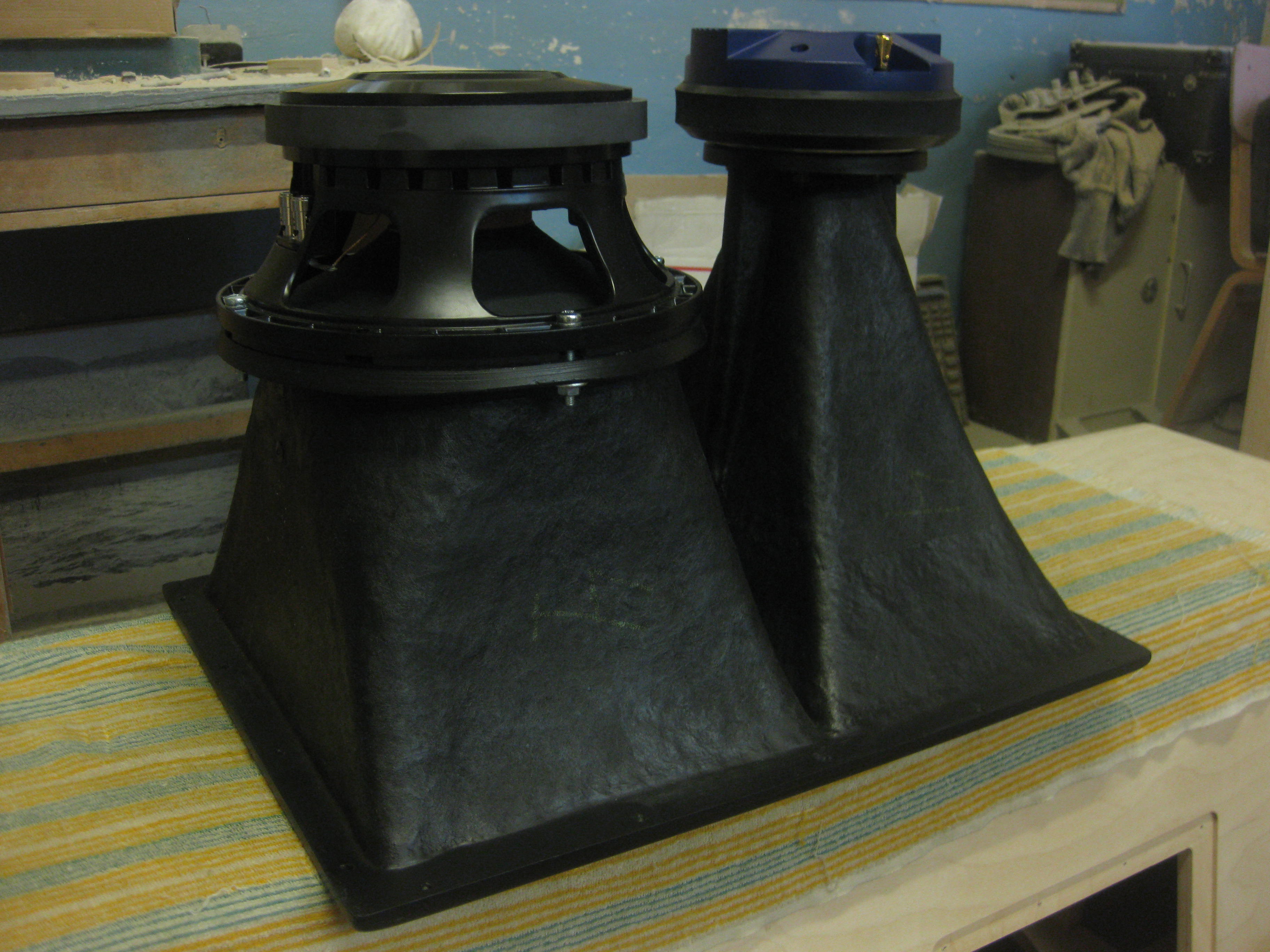

    По умолчанию Re: в поисках ТОПа (сателит для кластера)
    и ещё для PavelP
    Влезет, влезет. На белую плоскость ставится еще крепежная шайба для дина, да и у него самого еще пару см съест высота подвеса и уплотнительное кольцо на корзине, а только потом начнется диффузор. Так что все там нормально, пуля будет находиться в сантиметре от диффузора, чего на небольшой ход СЧ-бошки хватит с запасом.
