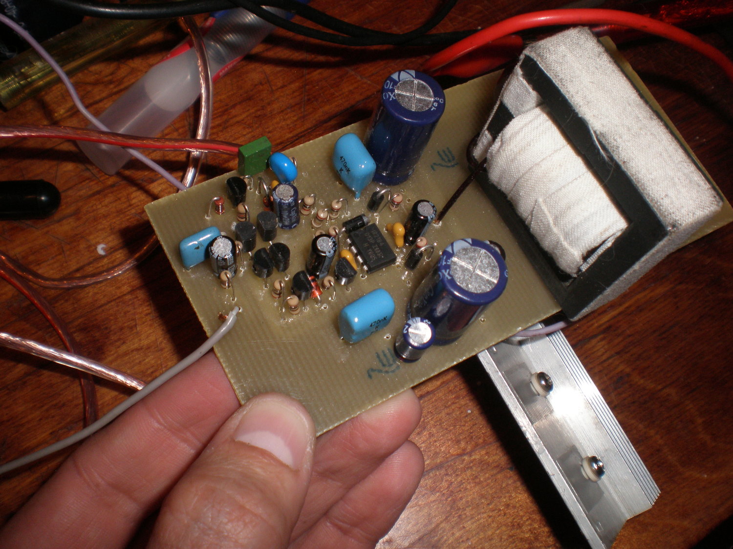

Кстати: я на свой пальник прямо на ноги ключей навесил керамику, так теперь такие искажения (аля намагничивание) идут по нижэнему полупериоду, но не такие сильные )) И сигнал искасился (синус со ступенками в районе нуля). НУ и снова сжег ключи - защита от КЗ не работает (0.1 Ом)
Кто мне подскажет 600вт на выходе у пальника возможно при питании +-65в или нужно +-85 ?
пс. Прийдется с мощностями притормозить так как узнал что мой динамик 800вт совсем не 800 ,а всего 570вт на продолжительной работе.
Так что любители Украинских динамиков MAG делите свою паспортную мощность на 1.4

у тебя где-то косяк или с номиналами или с печаткой , если не можешь найти неисправность -
собери новую плату.
Мне несколько раз так помогало , давно правда это было и с разными схемами.
мой первый ПАЛ_ИКПитание +,-- 60 В
сегодня стал счастливым обладателем осциллографа

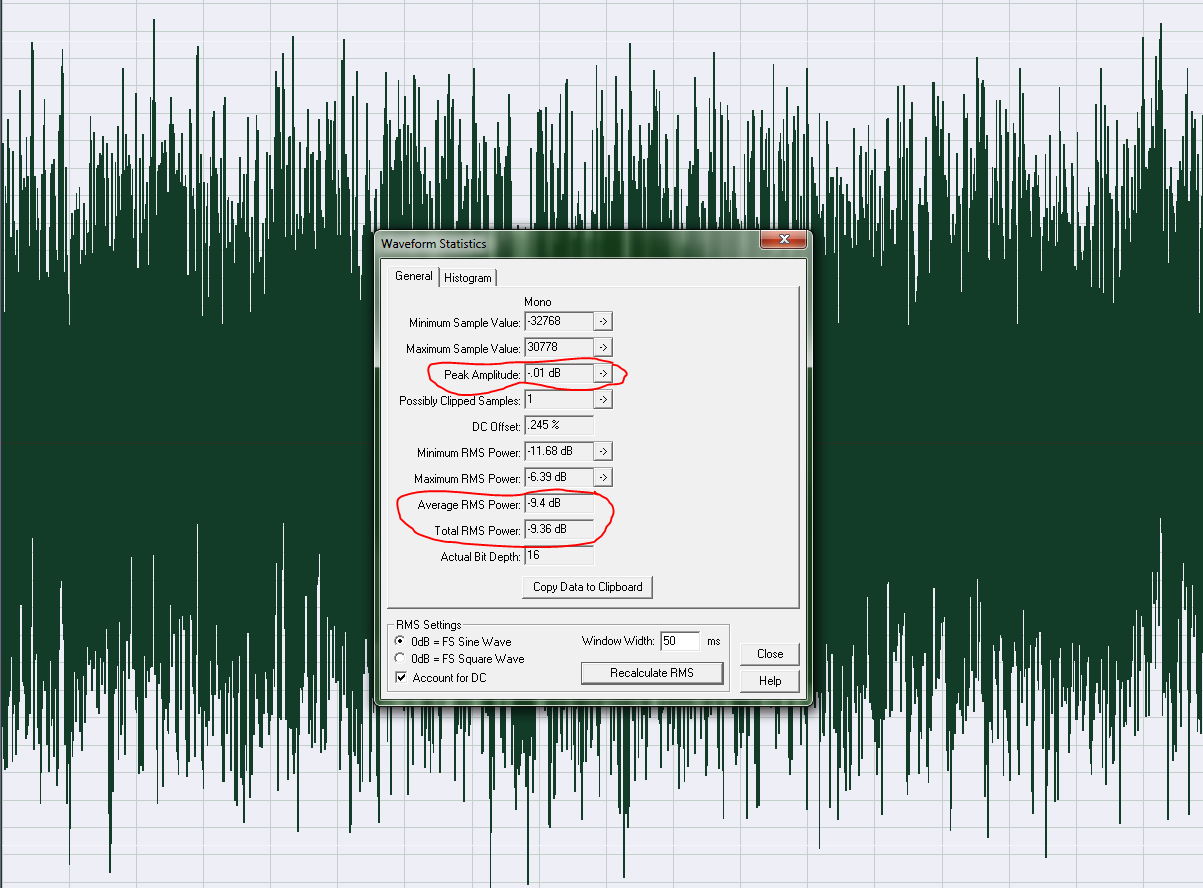

Нет, там просто не будет RMS 1600Вт, проанализируйте RMS любой фонограммы.
Мощность распределена по спектру, но если у вас сабвуфер работает в диапазоне уже октавы, тогда да, на динамике будет RMS, и усилитель уже нужен 600Вт.
Чем шире полоса, тем меньше RMS, при той же максимальной амплитуде.
Мощные усилители всегда имеют лимитер, а сабовые могут иметь лимитер RMS, для защиты от фонограмм типа Бенасси.
