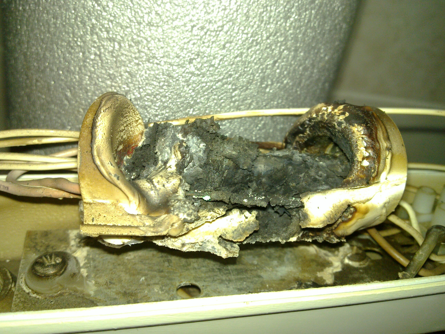

    Самоутилизирующиеся конденсаторы получше чем самовосстанавливающиеся будут. При первом же срабатывании не восстанавливаются, а устраняются физически.

    Так бумага в масле - мечта пожарного.

    Логично. Видимо МБГО делали в чугуниевых корпусах ради пожаробезопасности
