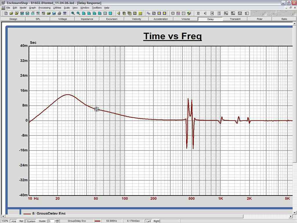

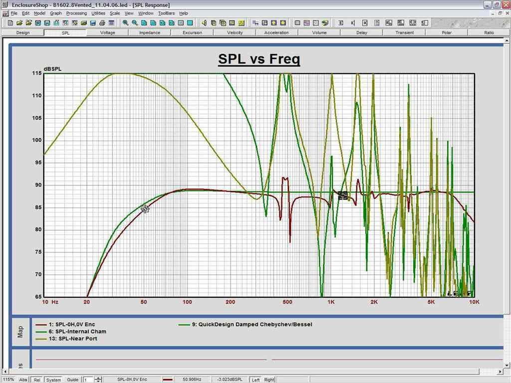

    По делу. Если не секрет. У Вас фазик на какую частоту настроен? И какой эквивалентный объем динов?
    Запарился искать оптимум в ФИ. Что скажите по поводу следующего:
    V = 24l, Fp = 38Hz, F3 = 51Hz при ГВЗ = 6мс. Вот только порт получается огромный для этого объема. Если только его делать щелевым. Но тогда гемор при настройке.

    Коломна моск.обл
    833
    обьём экв получился--21.2 и 20.9 соответственно...
    корпуса имеют 25л-- за вычетом дина и фазиков-23.7
    ФИ настроен на 49 герц,ГВЗ НА 46 гц-12мс
    резонанс через фазики--1034 герца(прога ,да,а как?)

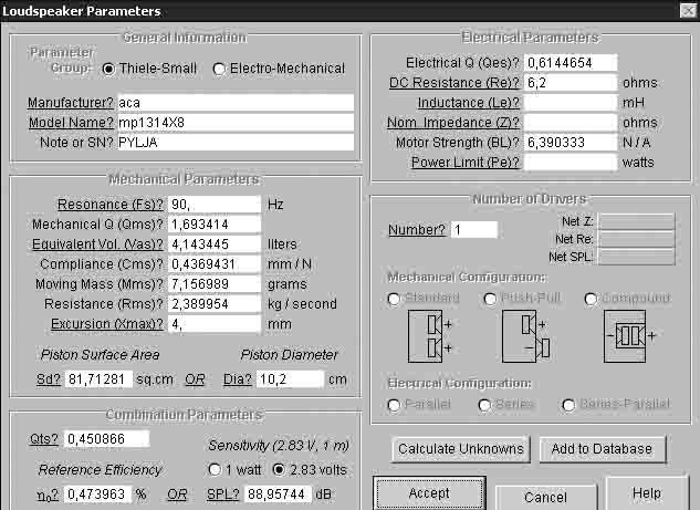

    Новичок Аватар для ACALab
    07.10.2004
    Калуга www.asalab.net,
    26
    84
    sirogaz
    пост 1897 на стр. 95
    приведен screen 1314.8п

    Центр
    565
    Поправлю - стр. 190. И чего там "скрын" ?
    sirogaz добавил 31.05.2006 в 17:11
    Цитата Сообщение от Konstantin
    ACALab
    Скажите пожалуйста на какой частоте у МР1314,8 чувствительность 92 Дб?
    Наверное опять ACALab пропадет надолго после этого
    вопроса
    Повторю цитатку. Ответа на неё как то не случилось найти.

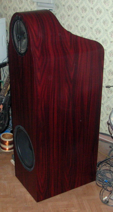

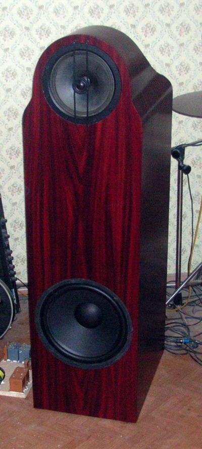

    сделал фотки моих трёхполосок...
    (мероприятия по защите авторских прав данного дизайна проведены успешно...)

  20. #1199
    Завсегдатай Аватар для igor_kutuzov
    10.01.2005
    Казань
    1,532
    Константин123 3003.8 , 4гд35, Т-24.8
    а верх это попа, кто в кружок судомодельный ходил знает, элементы поперечного и продольного набора , потом шпаклёвка , в общем гемор тот ещё...
