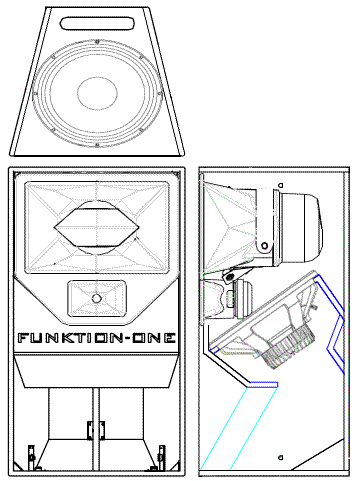

    Нашел на Speakerplans.com
    Думаю что для всех будет интересно

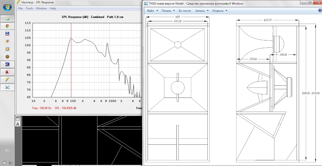

    пока было время немного покрутил еще свой топ вот что выходит...интересно ваше мнение... как прибудут головки -сразу макетну- отслушаю...
    Я может чего-то не понял, но "пуля" в рупоре тут вообще неверно стоит - она должна быть на растоянии 1...2см от пыльника мидвуфера.

    По умолчанию Re: в поисках ТОПа (сателит для кластера)
    пуля нарисована без точного расположения. для наглядности, будет она или нет- тоже вопрос, выточу-поэкспериментирую с геометрией и расположением... где вообще можно про расчеты пуль прочесть?
    ура! наконец-то... вот это я хочу сделать...
    есть рассчет рупора (L = 1420 мм)) для частоты 120 Гц. кто поможет свернуть в стиле F1?

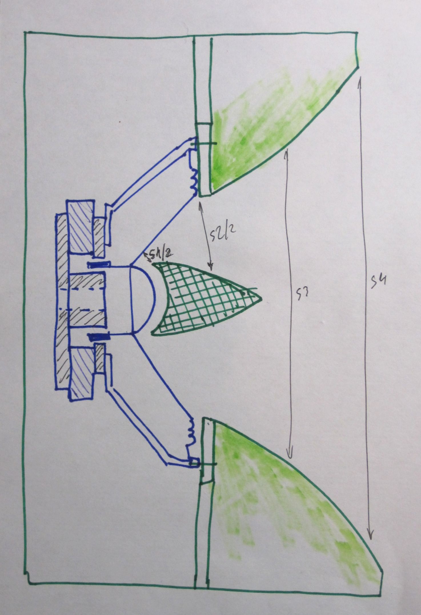

    Кирилл Сергеевич, я думаю тут расчёты будут примерно как в ХорнРеспе, а выглядеть это примерно должно вот так, т.е. в вашем варианте предрупорная камера образуется передней "дыркой", а в случае с пулей видимо пространством между пулей и пыльником, но тут не вся часть диффузора работает на предрупорную камеру, поэтому расчёт видимо другой - метод научного тыка быстрее и практичнее

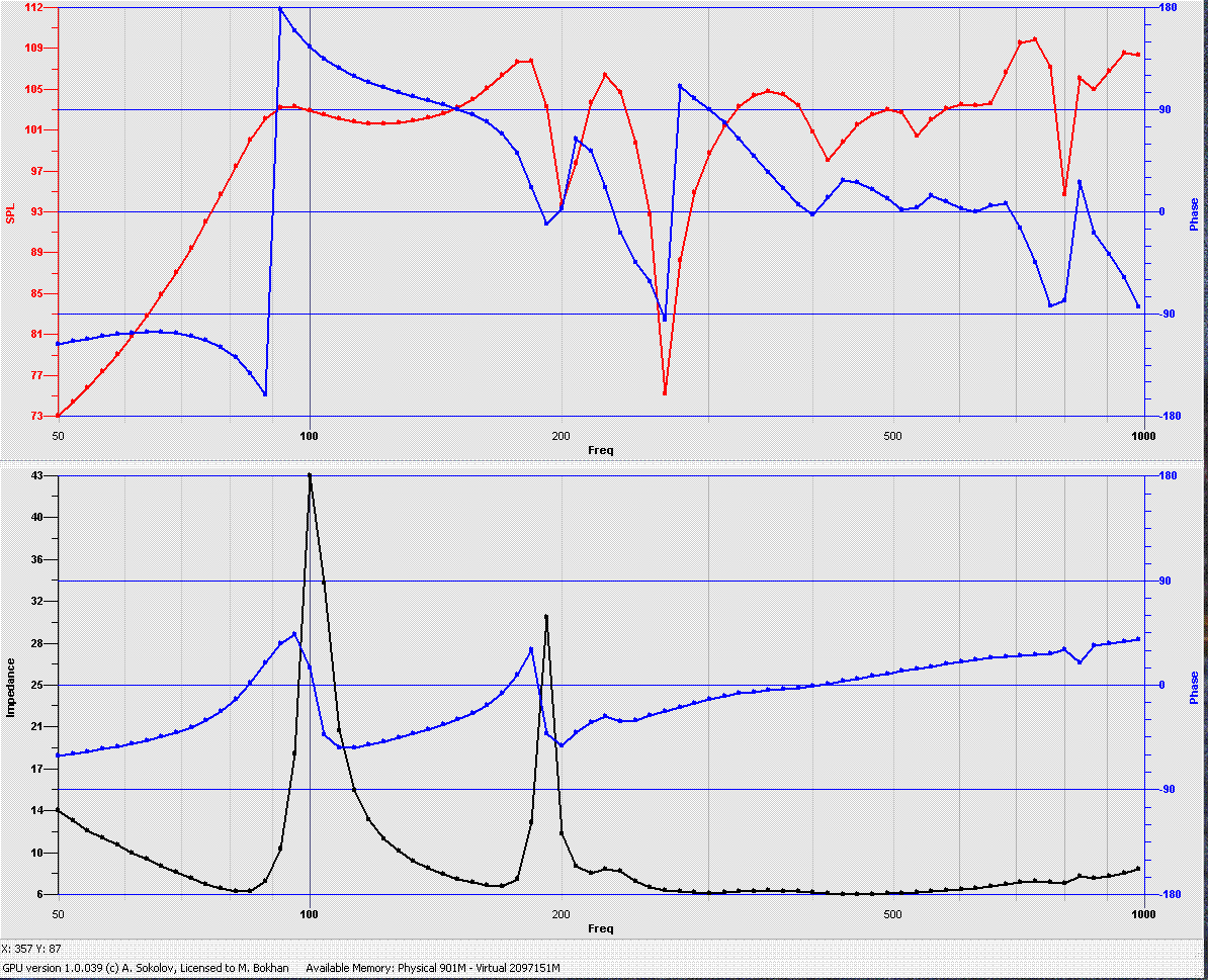

    The Lamer у вас что либо получилось? интересен ваш результат!
    Что выходит в вашем варианте (без пули, первоначальный чертеж) - см. в аттаче.
    Свой вариант пока что еще в разработке. Компаунд плох тем, что есть частоты, на которых оба рупора работают в противофазе, и это побороть таки непросто.
    Эти впадины на ачх должны лечиться обклеиванием задней камеры... Может применить какой-нибудь сэндвич из звукопоглотителей разной плотности, менее плотный к стенкам приклеить,более-поверх него...
    Не надо там ничего подбирать и экспериментировать. Пуля -- это применение закона изменения площади по осевой, она просто откладывается от стенок в центр рупора для отключения нерабочих секторов динамика и увеличения площади горла. Правда, вы же не думаете, что она у сч-динамика на 200Ватт выравнивает фазу? Другими словами, если вы установите объект в центр рассчетного рупора, то получите другой рупор.
    поясните пожалуйста, очень интересно!

    Цитата Сообщение от _Александр_ Посмотреть сообщение
    Это наверно что то связанное с зональным излучением, только вот как это пуля отключает этот механизм? Переотражения?
    Скорее всего пуля делает более уверенную работу динамика выше поршневого режима работы. Это когда действительно динамик начинает излучать зонально. Что-то наподобие кольцевых твитеров, где реально центр не работает.... А в общем это только догадки.
    PavelP, да, всё верно, но то что между пыльником и пулей остаётся просвет, это получается резонатор или что-то типа того.
    В данном случае это не пуля приклееная вместо пыльника или продолжающаяся из керна магнитной системы.
    Даже возьмите 5 руб монету и близко поднесите её к пищалке или центру шп динамика (только осторожно - может примагнититься, лучве взять что-то не магнитящееся) - появляется резонанс, который может выровнять огрехи, а если не верно попасть им по частоте, то он только больше ухудшит линейность.

    Именно. Только у динамика там не мембрана, а пыльник и примыкающий к нему сектор, который вообще ничего не излучает. В то же время при равной площади рта при помощи пули удается нагрузить активные зоны динамика на открытый рупор без предрупорной камеры, образующейся между диффузором и фланцем рупора, что в сравнении с пятирублевой монетой дает огромный выигрыш. Ее не надо подносить близко, пуля должна начинаться в горле рупора, и все будет в порядке, что подтверждается опытом поколений.
