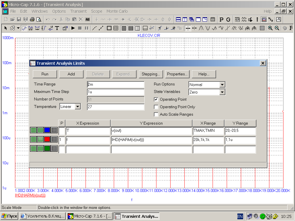

    Выключи функцию TXD....Оставь только IHD(HARM(V(Out)))
    Да, чуть не забыл где в МС8 включаются эти ДСП параметры
    Включается точно,поищи,по-моему из окна настроек анализа , подробней рассказать не могу.Не установлен он у меня.Кстати можно и без DSP,только в окошке тайм надо поставить 1m вместо 2-х,для 1 килогерца.Но при подвозбуде или больших переходных процессах при включении ,будут увеличиваться искажения.

    Не ну ни фига не пойму
    толи кап глюкает толи я туплю
    PSV, у Вас какие гармоники показует а
    Завтра с утра скрин сделаю.Схема на работе.

    Это по вашему скрину получается что гарм=0,001% я правильно понял

    По умолчанию Re: Усилитель В.Клецова
    Не ну я натупил
    на графике ж 1000m = 1% вот так правильно?

    Не ну я натупил
    У Вас на графике 20m это 0,02%.
