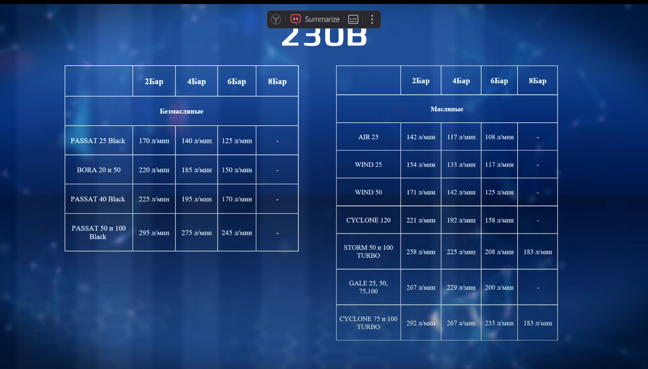

    Заявленная на сайте авроры производительность 295л/мин на 2bar, в другом видео они намеряли 325л/мин.
    Производительность падает при повышении давления.

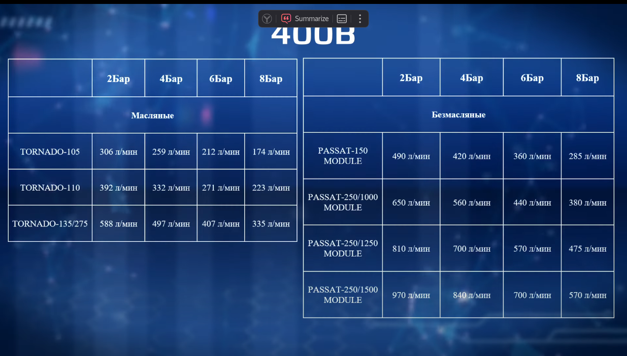

    У любых компрессоров под нагрузкой производительность проседает, причем чем выше давление тем больше просадка. Скрин с производительностью выше это измерения расходомером под нагрузкой.
    490л/мин на 2 бар дают безмасляные с 3-мя двигателями по 1,4кВт суммарная мощность 4.35кВт. Как правило они на 380в (PASSAT-150 MODULE 4G), но поскольку двигателей 3 можно на 220в переделать с реле задержки. Есть и готовые из коробки на 220в, например шторм. Масляные только на 380в, поскольку двигатель там один.
