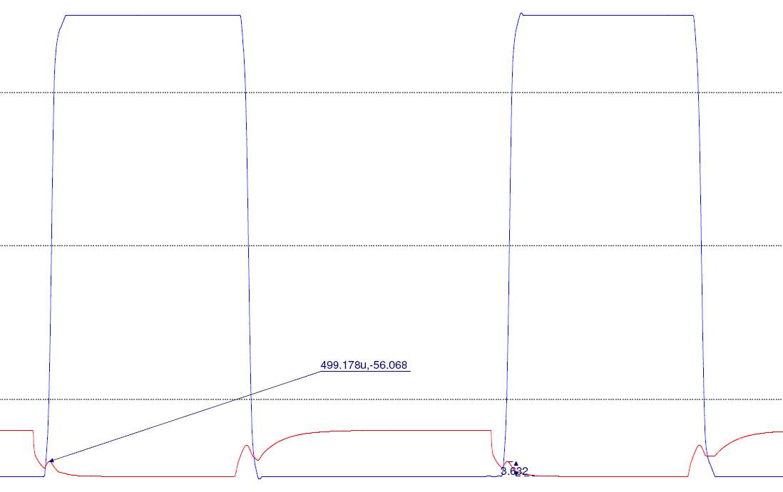

  20. #119
    06.01.2007
    г. Пенза
    2,684
    По умолчанию Re: 500-700W Сетевой импульсник
    Цитата Сообщение от TDA Посмотреть сообщение
    korolkov24, Так ведь в обвязке 3525 есть резюк который задаёт DT от 100нс до любого значения.
    Дело не в этом, у IR2110 ton/off (typ.) 120 & 94 ns, слишком близкие значения, именно с IRFP360 сквозные токи. Когда верхний транзистор слишком быстро открывается, то есть, скорость нарастания большая, на затворе нижнего транзистора, через ёмкость сток затвор, поднимается напряжение. По этому с IR2110 часто стоят эти цепи.
    На рисунке красным цветом напряжение на затворе, синим на стоке.
  21. #120
    Регистрация не подтверждена Аватар для TDA
    30.10.2004
    Люберцы
    1,190
    korolkov24, Ну если надо фронты затянуть то можно просто резюк в затворе увеличить.. а если и ставить диод то тока с последовательным резюком. Я вобщемто не использую тяжёлые и тормознутые полевики поэтому мне проще
