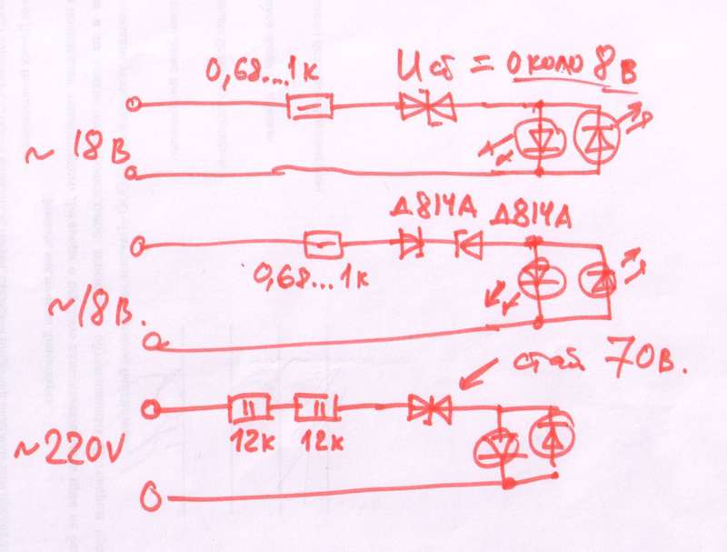

    чем можно заменить лампочку стробоскопа эпу?
    Неонку? Яркими светодиодами- запитать на один полупериод 50 гц через токоограничивающий резистор от одной из вторичных обмоток. Ищите готовые схемы- есть на веге 122, Арктуру 006.
    У Веги есть обмотка 5в АС для лампочки...можно повесить на неё нужное количество светодиодов.
    Соврамши? Люди пишут про 100 гц: https://forum.cxem.net/index.php?/to...%D0%BE/page/4/

    По умолчанию Re: Вега 108 проблемы с усилителем
    Цитата Сообщение от Baton Посмотреть сообщение
    от транса взять
    В вашем распоряжении различные обмотки\напряжения. От 5в берёте светодиод и резистор и вуаля!

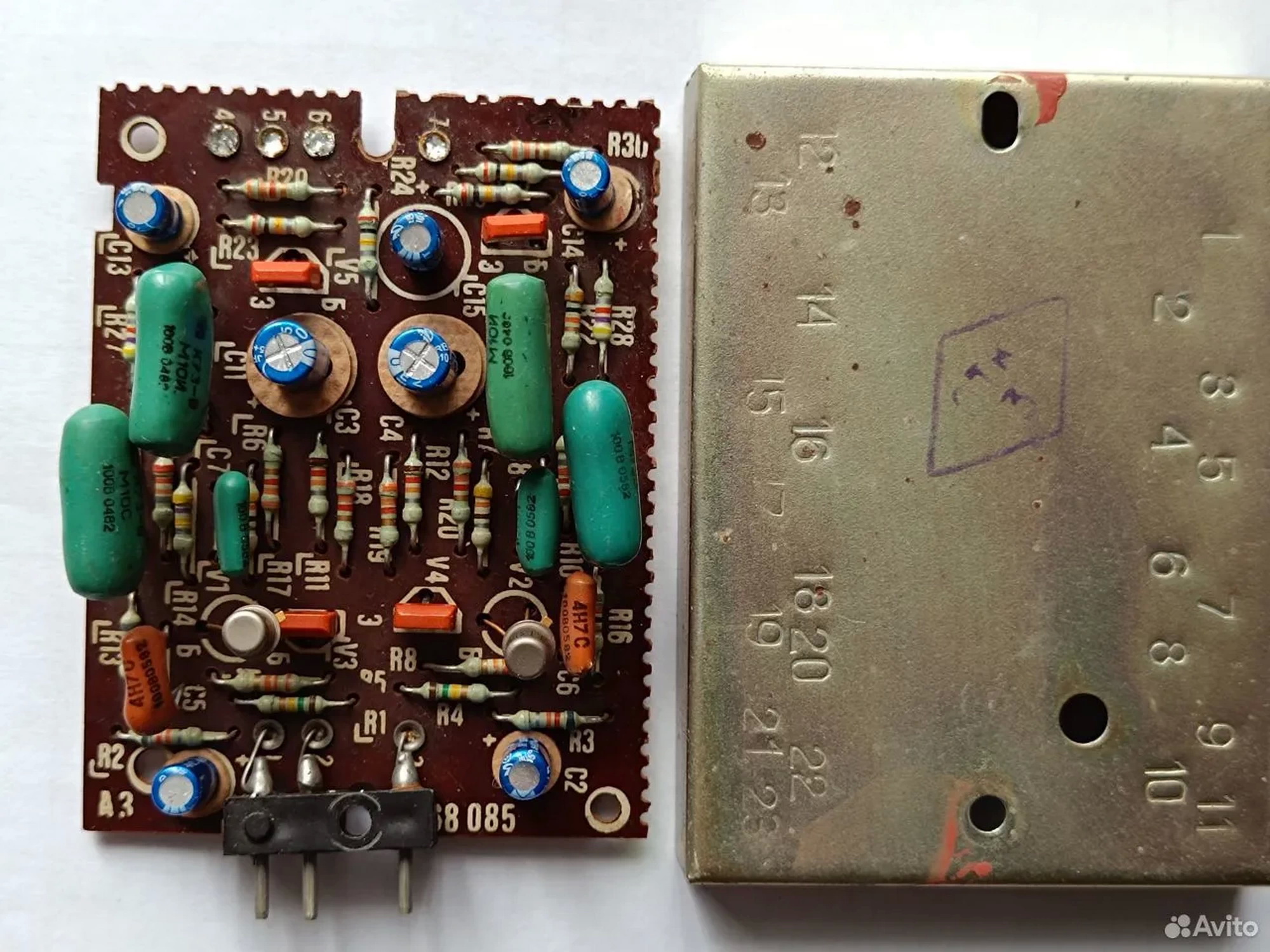

    ... неполярные - бочки бирюзовые пленочники они или что то другое не знаю...
    Да, плёночные серии К73-хх

    Быть может, будет полезным инфа про ФК: https://forum.ixbt.com/topic.cgi?id=47:11687 - это про фон
    Здесь про модернизацию ФК и опять таки про фон http://vega-brz.ru/products/58253734
    Прикрепил описание работы ЭПУ G-602 и саму схему, отмечу, что транзисторные ключи Т10 и Т11
    при ЭПУ в положении "стоп" закорачивают выходы ГЗМ, что бы фона того не слышно было.
    Смущает тобой описанный "удар", а транзисторы должны плавно открываться.
    Проверь-ка С12 (2,2 мкФ) на плате управление ЭПУ, да и заменить все электролиты на ней же не помешает!
