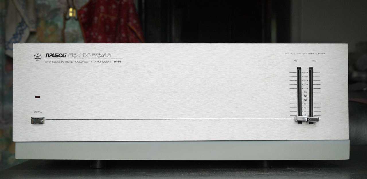

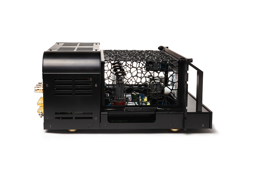

    Перебор. Понятно, что стилевое единство отсутствует. Но с другой стороны - откуда ему взяться в Строгановке по части бытовой радиоэлектроники? Все-таки заведение заточено на совсем других сегментах дизайна. Мебель, интерьеры, ткани. А для дизайна ламповой аппаратуры нужно вобрать традиции уже ушедшей техники. Да еще и зарубежной. Ибо в нашей стране их в общем то и не было. Вряд ли это дело Строгановки.
    Стойкое впечатление, что дизайн был смоделирован кем-то, кому из остальных присутствующих, если они были, никто ничего поперек сказать не мог. Типа как в Твин Пикс - "ЭТА девушка". Был у нас очень лаконичный Прибой, некоторые ставили на лицевую стрелочные индикаторы с теплой подстветкой (а не пикметры), получалось тоже изящно. И надписи на Прибое русские промеждупрочим.
    Не помню точно, вроде древние Греки говорили, что если вещь не красивая, то ее нет. Завтра послушаю ЭТО изделие - напишу.

    Завтра в питерском Пульте "мастер-класс" от создателей и инженеров сего чуда. Можно сходить и задать неудобные вопросы)
    Я и не знал. Мой товаришь автор этого усилителя там будет. Сейчас только об этом сказал. Можно задать не удобные вопросы.

    Автор ламповой схемы — известный отечественный специалист Сергей Матюшин, который нашёл способ получения линейной характеристики ламп без убивающей динамику отрицательной обратной связи. Все технические разъяснения о принципах и особенностях подхода давно даны в многочисленных статьях самого Сергея в соответствующей литературе.
