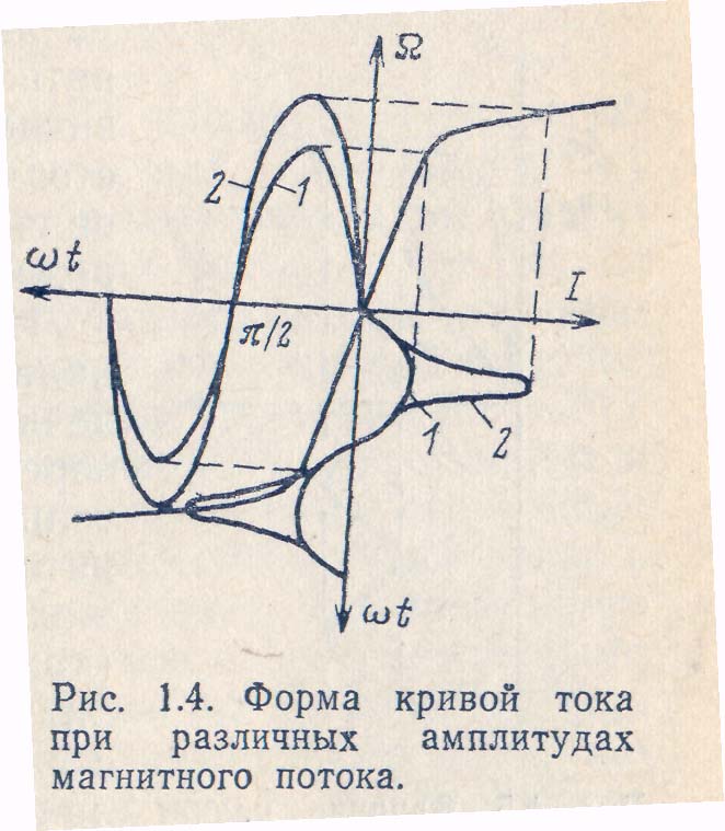

    WP, Я надеюсь Вы согласны, что с ростом тока, растет плотность тока в проводнике?
    Цитата Сообщение от WP Посмотреть сообщение
    Никак не могу понять
    Так Вы в формуле для магнитного потока замените ток на произведение плотности тока и сечения провода.
    И увидите как при постоянных: сечении провода, индуктивности и колличестве витков, при увеличении плотности тока растет магнитный поток и ... плавно заходит в область насыщения...
    Т.е. зависит не напрямую от плотности тока, а через значение самого тока в обмотке.
    Но все бы ничего, если не закладываемое (посредстовом принятия плотности тока 9 А/мм2) несоответствие между габаритной мощностью и мощностью, которую мы хотим снять с транса.
    Если мы принимаем плотность тока 3 А/мм2, то получаем снимаемую мощность 1000 Вт, которая соответствует габаритной (т.е. сердечник не будет входить в насыщение) и ток в первичке будет при этом 4,55 А.
    Если же мы принимаем плотность тока 9 А/мм2, то получаем снимаемую мощность 3000 Вт, которая в три раза превышает габаритную (т.е. мы вгоняем сердечник в насыщение и, соответственно, расчетные параметры не получим) и ток (чисто расчетный, на практике не получим для данного сечения магнитопровода) в первичке будет при этом 13,64 А.
    Теперь, я надеюсь, понятно, почему я написал, что при выборе плотности тока больше 3 А/мм2 сердечник будет входить в насыщение.

    А это для наглядности и заодно обратите внимание на изменение формы тока...

    железо насытиться?
    Нет конечно!!!!!!!!!!!
    Насытится тогда, когда Вы будете пытаться снять с него 150 Вт не зависимо от сечения провода!!!!!!!!!!!!!!
    При Ргаб=1000 Вт и попытке снять с него 3000 Вт, насытится или нет???
    Читайте внимательнее пост #102
    внизу ты конечно красиво нарисовал графики
    только они не относятся к трансформаторам у которых нет насыщения
    такие графики будут только тогда когда недостаточно витков вторчки или завышенное напряжение на первичной обмотке
    а здесь разговор идет о токе который не стыкуется с советскими стандартами расчета и главная проблема только в нагреве
    представь себе точечную сварочную машину в которой плотность тока 100 А мм кв.-только шина полая и в ней течет дистиллированная вода
    или трансы с обмоткой из сверхпроводящего материала-причем тогда вообще плотность тока?
    другой вопрос в максимально допустимой индукции-и если железо низкого качества то можно конечно загнать его большой плотностью тока в насыщение но в данном варианте это не реально
    на таком трансе при повышенном напряжении сети я получал и 20Ампер сетевого тока и никаких искажений формы тока нету
    похоже тебе нужно взять транс и сделать лабораторную работу чтобы разобраться самому в том о чем пишешь.а я это вижу каждый день и единственная проблема это только тогда когда запорют трансы и втихаря намотают проводом потоньше(но это только проблеммы нагрева)

    2. Мощность прямопропорциональна сечению железа, отсюда и витки считаются.
    От этих двух печек и танцую и фейверков пока не было и в "захлеб" трансы не уходили...
    первое утверждение верное и второе наполовину-но есть одно но-трансформатор не предполагается использовать в устройстве с постоянной нагрузкой
    и проблемма втом что габариты проф.усилителя не резиновые-нужно вложиться в заданные размеры
    причем зарубежные производители применяют такого типа трансформаторы с большой плотностью тока уже давно и даже термалы на них ставят изначально предполагая сильный нагрев,а некоторые вообщена радиаторы и обдув ставят(CROWN например makrotech серия)
    А куда деваться? Я тоже сначала сильно удивлялся трансформатор маленький, а мощность огромная. Вот взять усилитель "Крок" трансформатор огромный, а звука нет и очень грязный и сильный фонищще от наводок рассеивания трансформатора. Мы в своих усилителях закладываем перегрев сетевой обмотки 180 градусов и пропитку с термостойкостью 300 градусов, и еще за компанию трансформатор обдувается, температура на поверхности трансформатора допускаеися 100 градусов. И все нормально. На синусе разогревается за несколько минут. На музыкальном сигнале просто не очень горячий, так градусов 70 - 80.
