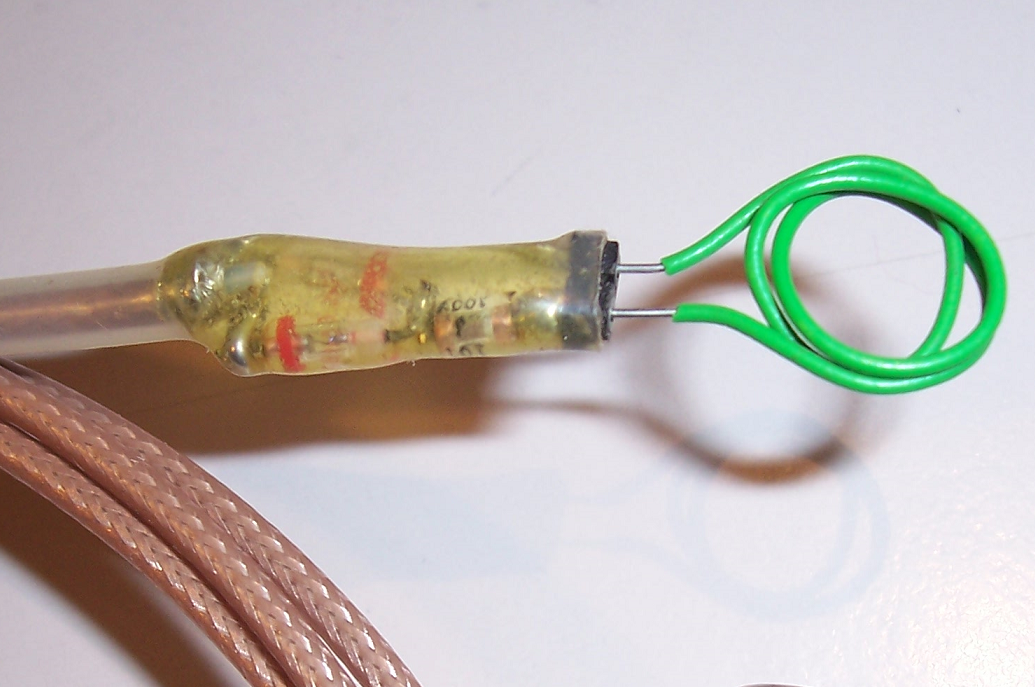

    RF detector

    EDDiE, что это? И, главное, зачем?
