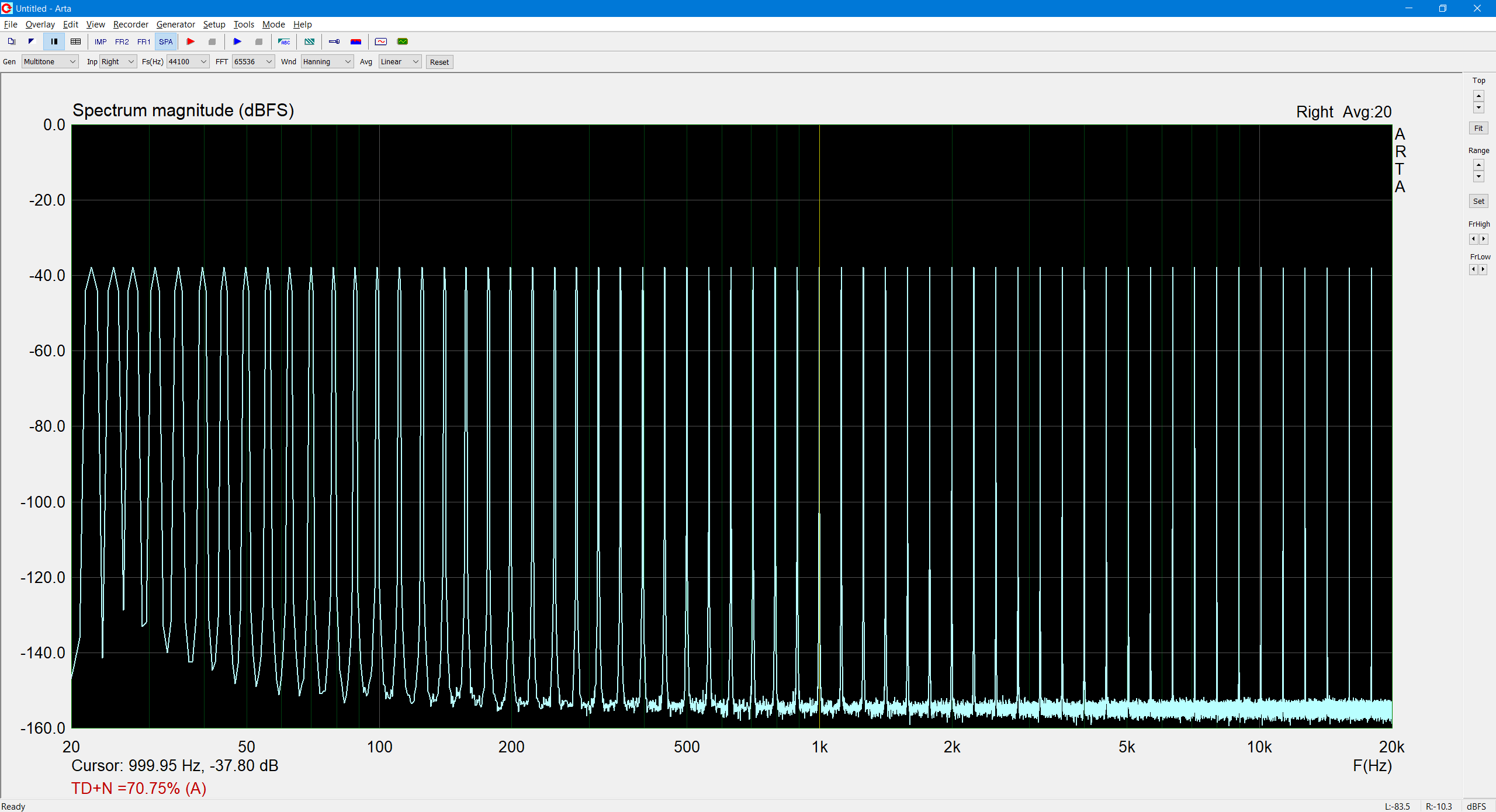

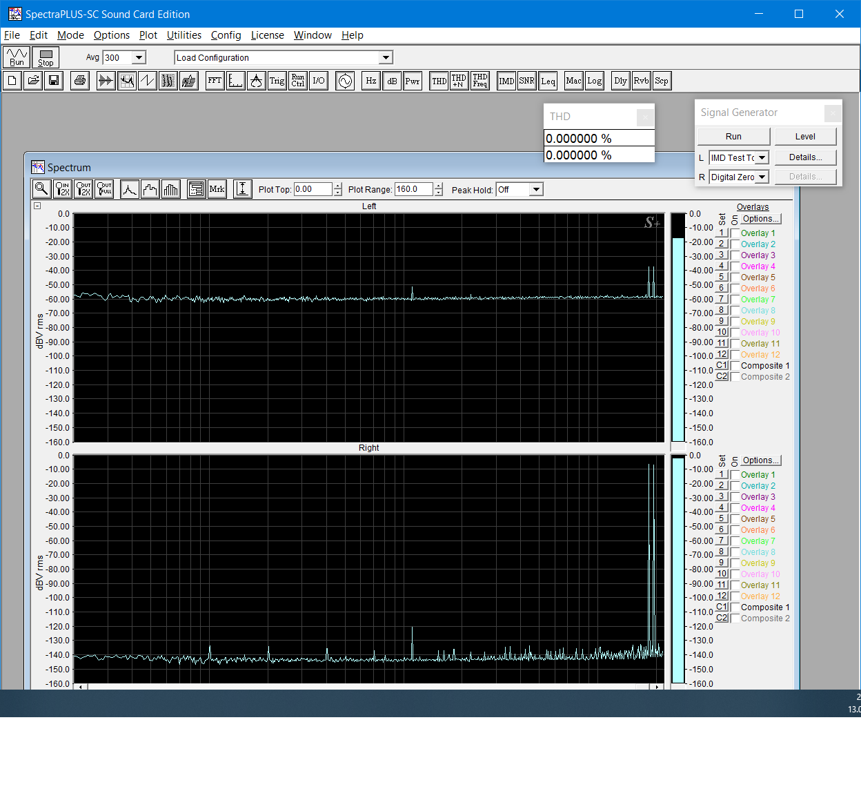

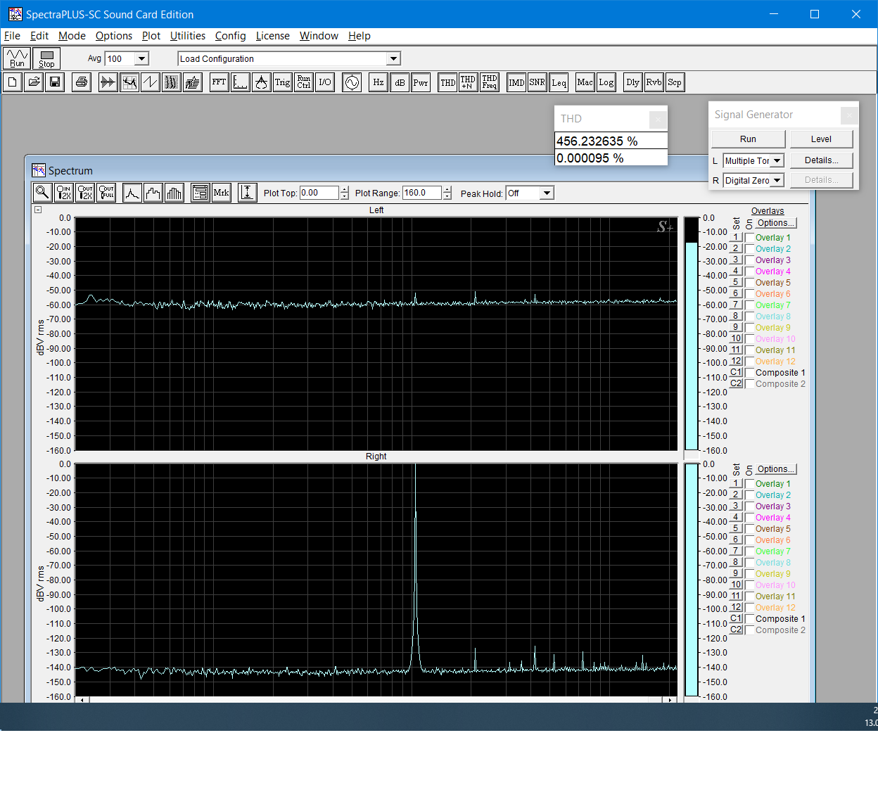

    Аватар для dee-jan
    09.07.2009
    BLR
    961
    По умолчанию Re: "Простейший" ЦАП на PCM58P
    Спаяв новый АЦП, откалибровал 58 заново.
    Собственно, так и ожидал, что старый АЦП уже ограничивает измерения.
    Приложил измерения лучшего чипа, второй на граммы хуже.
ID:	439984   Нажмите на изображение для увеличения.
ID:	439985   Нажмите на изображение для увеличения.
    Альберт Эйншейн.
  9. #108
    29.09.2007
    г. Москва
    938
    Очень здорово выглядят спектры! А звучит то как цап?
    Александр.
