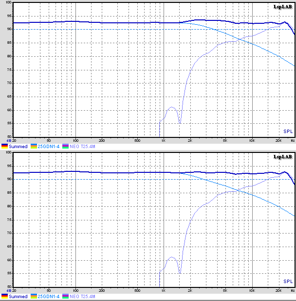

  7. #106
    23.01.2006
    Новосибирск, Академгородок
    1,429
    По умолчанию Re: Radiotechnika S-30A
    DECEMBER, я пробовал 0.3 мГн, но искажалась тональная передача голоса, как бы все поют в дешёвый микрофон или слегка простужены, и исправить это, подпирая пищиком, не удалось, потому что пищик в том районе надо срезать круто. Разматывал катушки и слушал, как раз около 0.23 этот эффект уходит, а около 0.2 совсем хорошо. Я думаю, если резать ниже 4500, то не менее, чем 2 порядком, иначе плавный спад от фильтра портит одно из немногих достоинств 25ГДН1-4 (тональность). Ширина морды 21 см и на ней звуковоглощающий коврик - очень заметно правит звучание. Плюс, есть ещё одна проблема, Т25 имеет горб на 3 Дб и его ниже 5000 первым порядком тоже проблематично стыковать красиво, или верх проседает, или горб лезет. А горбик остался явно именно в районе 4500. Наверное, я уже не буду ничего менять в сделанном, возможно, позже добавлю режектор, когда будет возможность купить ещё провод или готовые индуктивности. Если бы у меня был хотя бы чужой график АЧХ 25ГДН, можно было бы ещё как-то сориентироваться... Есть график S30A, но там и ихний гриль, и в районе 4к уже пищик своего добавляет. В целом оно звучит уже слушабельно (кое что, правда, только с тонокомпенсацией... саб им в компанию пока только обдумываю) и гораздо правильнее дешёвых АС. Сегодня очень сильно страдал, слыша музыку в маршрутке и по дороге мимо муз. киосков... Тоже пищики с металлическим диффузорам, но до Т25 им как до луны пешком! А у меня ещё слух обострился за несколько дней настройки на слух, я прохожу и думаю "блин, тут же горб несколько Дб на 10к!!!" или "беее, пищик на резонансе звенит".... У меня по симуляции со стороны Т25.4 идеальная полочка, а резонанс на 38 Дб убит - металлических призвуков вообще нету.
    Кстати, никто не подскажет - имеет ли смысл зашунтировать K78-22 чем-то типа K71-7 на 0.0136 мкФ? На достаточные напряжения и ёмкость у нас поблизости ничего лучше K78 не продают, да и вряд ли эти колонки стоят буржуйских конденсаторов, а у K71-7 чуть получше характеристики и стоит он копеечно. Или K73-16 на 0.1 мкФ...
    Ku777, я посмотрел только основные характеристики и АЧХ, а вообще я не копенгаген Но ИМХО лучше всего - поставьте АСА T26.8M и поправьте фильтр
    Добавлено через 41 минуту
    Кстати, вот симуляция стыковки "заводской" АЧХ Т25.4 с идеальным динамиком этим фильтром, а ниже - если добавить упомянутый режектор. В реальности у 25ГДН есть спад после 5к, поэтому выше 5к должно чуть-чуть проседать, в пределах 1.5 Дб, но всё равно очень красяво. А вот в районе 4.5к и левее всё по правде совсем-совсем не так, а как - я за неимением микрофона не знаю Т.е., явно надо поправить номиналы, чтобы вырезать ещё и собственный горб у 25ГДН.
    Да, ещё есть такая незадача, что этот режектор сделает с фазой. На АЧХ это практически не повлияет, но спектр в районе стыка должен заметно покоробиться. Клячин пишет - выше основного слухового диапазона лучше пожертвовать фазой, но АЧХ выровнять. Я думаю, стоит попробовать хотя бы с точки зрения самообразования (не забывая о том, что проект прежде всего учебный)
    Ещё UPD. Гм... Погонял с чужими графиками (осевой и 45 градусов) от S30A, если им можно верить - то 3.7 мкФ / 0.68 мГн / 12-16 Ом чудесно во всех смыслах... И фаза совпадает, и АЧХ, кроме спада на НЧ, ложится в полоску где-то 4 Дб.
    Вообще, возня по догадкам и на слух очень муторная, даже если есть симулятор, 0+1 подбирал 2 дня, первый порядок - уже неделю ковыряю, все номиналы приходится перебирать, сравнивать с наушниками, другими колонками, ломать голову...

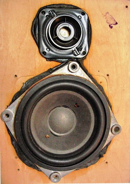

  21. #120
    Новичок Аватар для terebok
    24.06.2006
    г.Щучин
    34
    Прошу прощения за "off", но вот, что я увидел, сняв декоративную панель с одной из S-30A.
