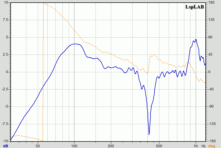

    здесь не хватает подробностей. Как мерили, чем мерили, на каких уровнях мерили и т.п. Дело ведь может быть не только в капсюле. Может человек воставил короткий MLS импулЬс 4096 тапов и пытается 20 Гц разрешить, может уровень такой, что мембрана микрофона механически упирается. Собственно я потому и предложил оценить в ближнем поле вуфера измериловку "на вшивость", даёт ли она результаты близкие к физической теории.
    типа как здесь: ближнее поле BG20 в малом для него объёме 25 л

    Да к стати, я в своих опусах предполагал методику измерения именно комнаты, это одно, померить ДГ в жилой (не предназначенной для оного) комнате, это другой метод, квази-безэховый со своими ограничениями в "правде". Тут действительно лучше "уличный" замер, с соответствующим миком, отдельно, а помещение отдельно, как итог замер изделия в конечном месте инсталляции в помещении. Так будет проще инерпретировать, кто на что способен и как влияет, но и тут..... главным звеном становится, конечный пользователь, в общем не в микрофоне счастье, меньше видишь лучше спишь, ну если это не твоя работа конечно
