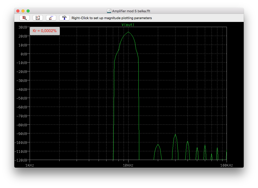

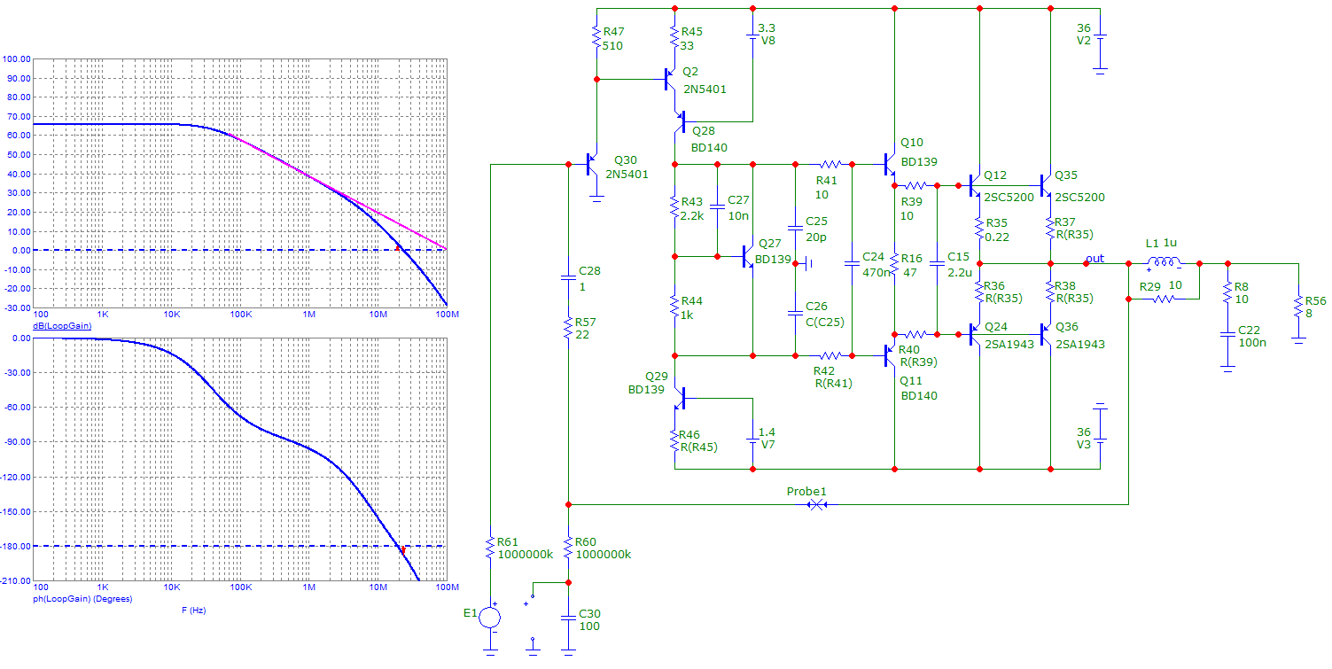

    Я тут почитал тему о коррекции с RCL-electro, потом немного покрутил симулятор и у меня возник небольшой когнитивный диссонанс.
    Saggitarius обьясняет, как правильно считать петлевое. Конденсатор коррекции должен быть подключен на внутреннюю цепь усилителя, до loopgain_probe. А общая ООС на нагрузку (после loopgain_probe).
    Я взял простую схему Линна (из моей темы про 5 транзисторов).
    В одном случае я поставил конденсатор коррекции между базой и эмиттером транзистора УН и настроил емкость на 30* запас по фазе.
    Во втором случае конденсатор подключил к выходу усилителя и тоже настроил на 30* запаса по фазе. Емкость потребовалась несколько больше.
    В обоих случаях получил идентичную картину петлевого усиления.

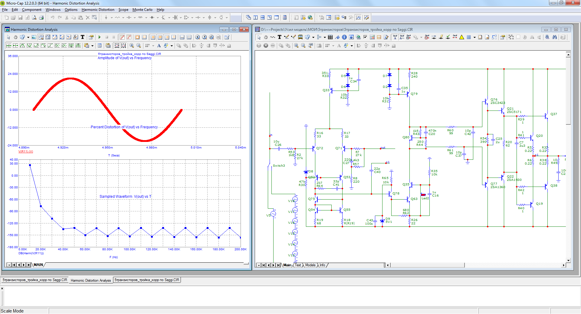

    Если я правильно понял логику изложения Saggitarius-a (,а это вряд ли), Кг на нагрузке в обоих случаях должен быть идентичен.
    Что-то я не догоняю?

    зы. Это набросок, очень грубый и реально так лучше ничего не строить, эскиз, просто что бы была понятна суть.
    В LTSpice с моделями Кордела, вышло так (50Вт). Познавательно

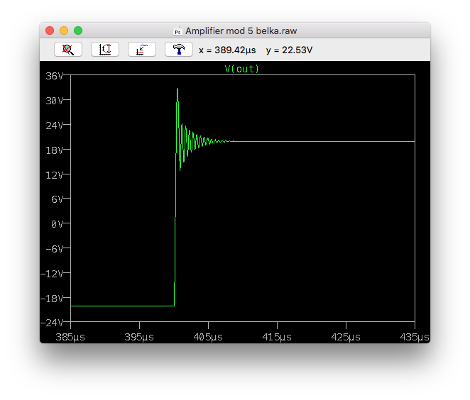

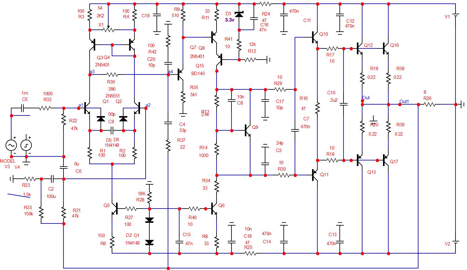

    С индуктивностью в ДК, всегда выброс на меандре. Бороться можно только ФНЧ на входе.
  6. #105
    03.01.2005
    Евродупло
    3,859
    По умолчанию Re: Миллеровская коррекция?
    R22 и R23 нужно пошевелить до нескольких раз.
    Конденсаторчик параллельно R27 (очень маленький)
    В модели есть очень много элементов, которые можно покрутить - специально ничего не оптимизировалось, так как это лишено какого-либо смысла в отрыве от железа.
    В случае в ВК - двойка, сразу переходите на пару биполярный повторитель+латерал, иные решения, это от малограмотности (чайниковости мышления).
    Хай-эндЪ не терпит суеты.

    Вы мне тут что доказываете? Что простой усилитель на самых доступных деталях не рабочий? Что он свистит пыхтить и газы выделяет?

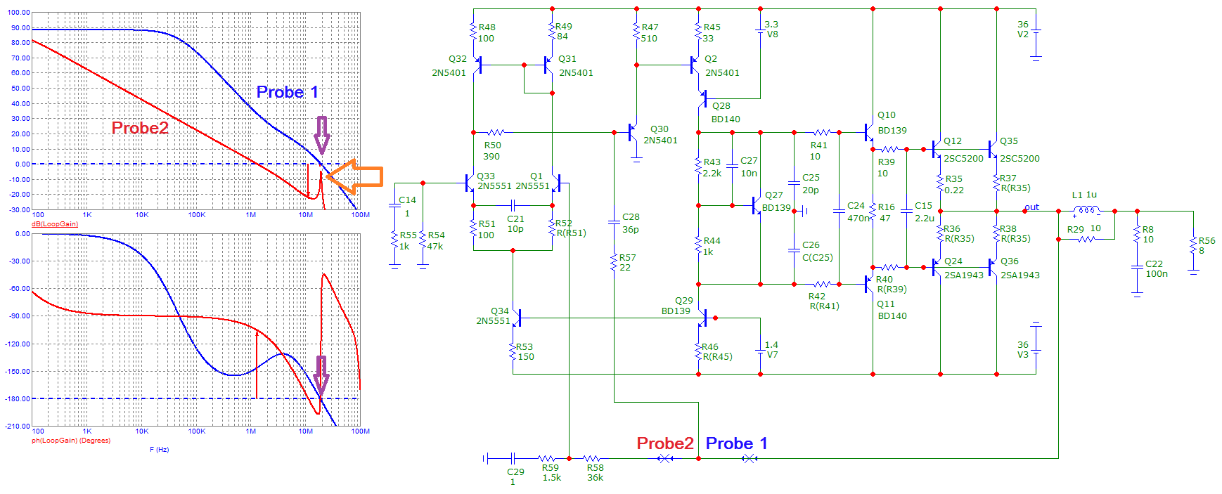

    Хрен его знает.
    Я понял, что нет никакого усилителя. Измерений железного образца нет, фоток нет, симуляторная модель (не полная?, чего-то там не показано?) нерабочая.
    В ней запас по фазе в петле вокруг ВК не 70, а ноль градусов (фиолетовая стрелка), запаса по амплитуде тоже нет:
    Ну покрутив модели транзисторов и докинув резистор на несколько кОм в коллектор Q30 (более коррекции не видел ни разу) может по получиться сделать запас градусов в 20. Может кому и полегчает, а по мне, то-же самое, только в профиль.
    По хорошему, стабильность должна определяться схемотехникой и не зависеть критическим образом от разброса параметров компонентов.
    Будет ли пыхтеть или идти дым - кто знает. ВВ89 вроде не пыхтел, но если бы пыхтел, едва ли это было бы хуже. По крайней мере, снижение петлевого в угоду устойчивости и стабильности параметров сильно положительным образом сказывалось на звуке.

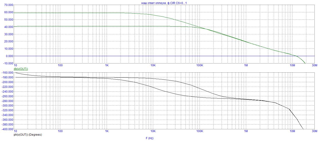

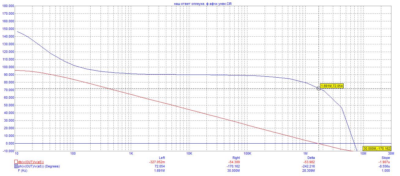

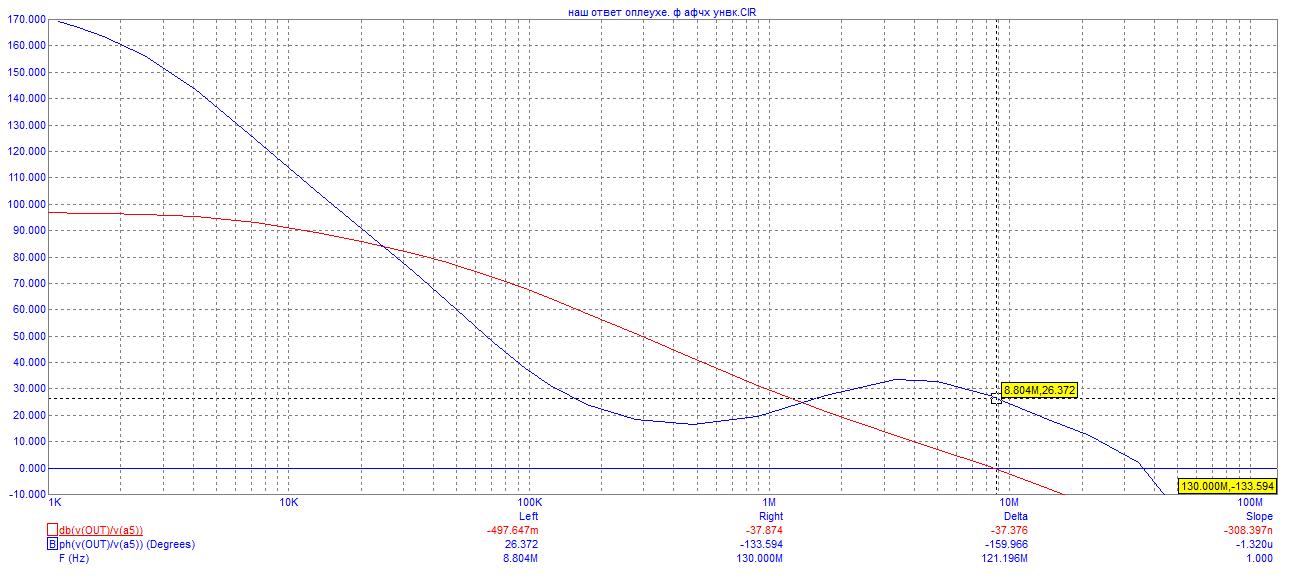

    ну нет ,так нет. Вот только с точки а4 конденсатор и резистор надо ставить.Как тут. только диоды выбросить.Для простоты С9 убрал .
Название:	наш ответ оплеухе. ф.JPG
    Последний раз редактировалось .Васильев; 15.06.2020 в 19:23.
    С уважением Максим.
    Интересно, но есть такой приём,только помимо резистора конденсатор коллектор-база этого повторителя рисуется явно. Сомнительный приём, но в 70-х годах применяли.

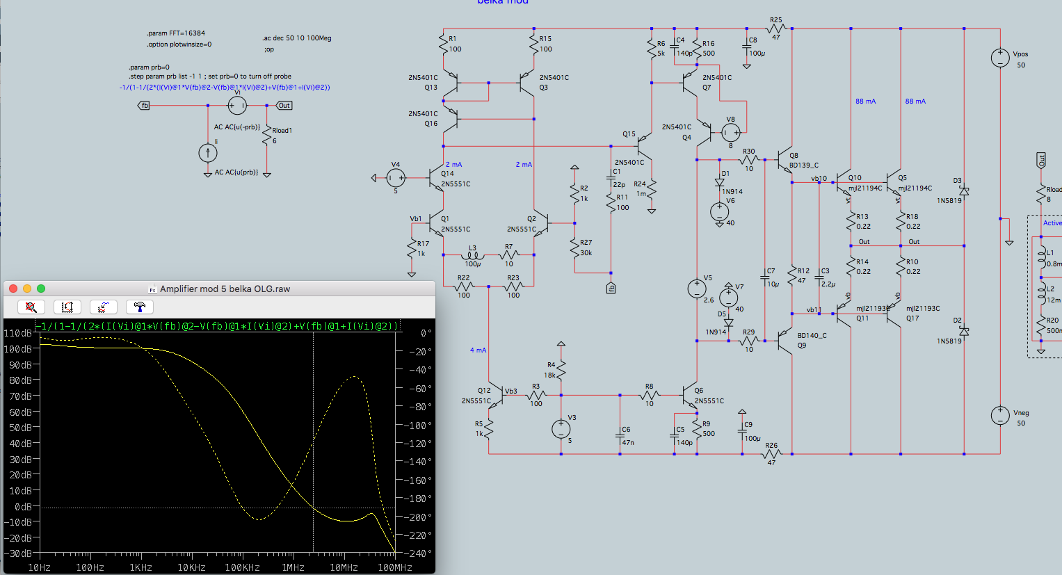

    Я тут модели покрутил немного и пришел к выводу, что в схеме Линна мне больше нравится коррекция с интегратором (несколько конденсаторов номиналом до 22 пФ, вторая гармоника около -80дБ, третья меньше -110, остальные еще ниже), чем по идеологии Saggitarius (несколько конденсаторов до 100 пФ, конденсатор на опережение в цепи общей ООС, все гармоники в пределах -90..-100дБ).
    off/ как нарисовать два графика петлевого с разных probes?
    Вы вначале показали другую схеме, там такой ход имел смысла. 20 и 200 пФ (емнип) - это делитель локальной ООС на ~10, т.е. этат каскад УН+ВК получал усиление порядка 10, а полоса петли вокруг ВК, соответственно снижалась в 10 раз, например это было бы не "крейзи-100 МГц", а 10 МГц, о чем уже можно говорить.
    А вот сочетание 36 пФ и 10 пФ - это сужение полосы на 25 %, т.е. 75 МГц вместо 100. Толку..
    без понятия.
    Может можно как-то в "степпинге".
    На картинках - это просто графическое наложение двух замеров.
    ---------- Сообщение добавлено 19:23 ---------- Предыдущее сообщение было 19:18 ----------
    Вы точно уверены в своей правоте?
    Вот я Вам картинку рисовал. Еще раз:
    Это петлевое УН+ВК охваченного 100% ООС.
    Если ООС будет не 100%, а, к примеру, 50%, кривая усиления пройдет на 6 дБ ниже, а "планируемая" частота замыкания этой петли будет уже не 100 МГц, а только 50 МГц.
    Реально, конечно частота там и так меньше, и уменьшение ООС со 100 до 50% будет означать выигрыш в запасе по по фазе.
    36 пФ и 10 пФ - это примерно 75% ООС.
    20 пф и 200 пФ ~ 10%.
    Это конечно, не считая резисторов. Но они, зачастую - фактор следующего порядка малости.
    Последний раз редактировалось ViktKors; 15.06.2020 в 20:54.

    Вобщем АФЧХ участка уна и вк .Снял как смог .
    офф добавлю петлевое общее и только петли общей оос. Запас 72градуса , как и говорил ранее
Название:	наш ответ оплеухе. ф петлевое ооос.JPG
ID:	374507   Нажмите на изображение для увеличения.
Название:	наш ответ оплеухе. ф  петлевое общее.JPG
ID:	374506   Нажмите на изображение для увеличения.
Название:	наш ответ оплеухе. ф ас  ун.JPG
    Последний раз редактировалось .Васильев; 15.06.2020 в 21:45.
    С уважением Максим.

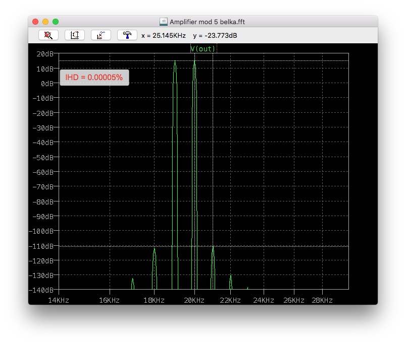

    Зачем?? Да встроенной звуковухой + осц можно обмерить почти все, что нужно.
    Интересно, а как звуковой картой меряют искажения ниже 0.001% ? Применяют режекторные фильтры? Я попробовал просимить Active Twin - T На частоте режекции, он сам дает гармоник до 0,003%.
    Последний раз редактировалось mart; 18.06.2020 в 23:16.
    Пассивный двойной Т-мост с подстройкой. Или без - если на прецизионных деталях сделанный. Тут ребята многие делали - селективный подбор комплектующих и т.п. Но никто не захотел продать. А я б купил. Ибо селективный подбор - делать нечем. Да и лень.

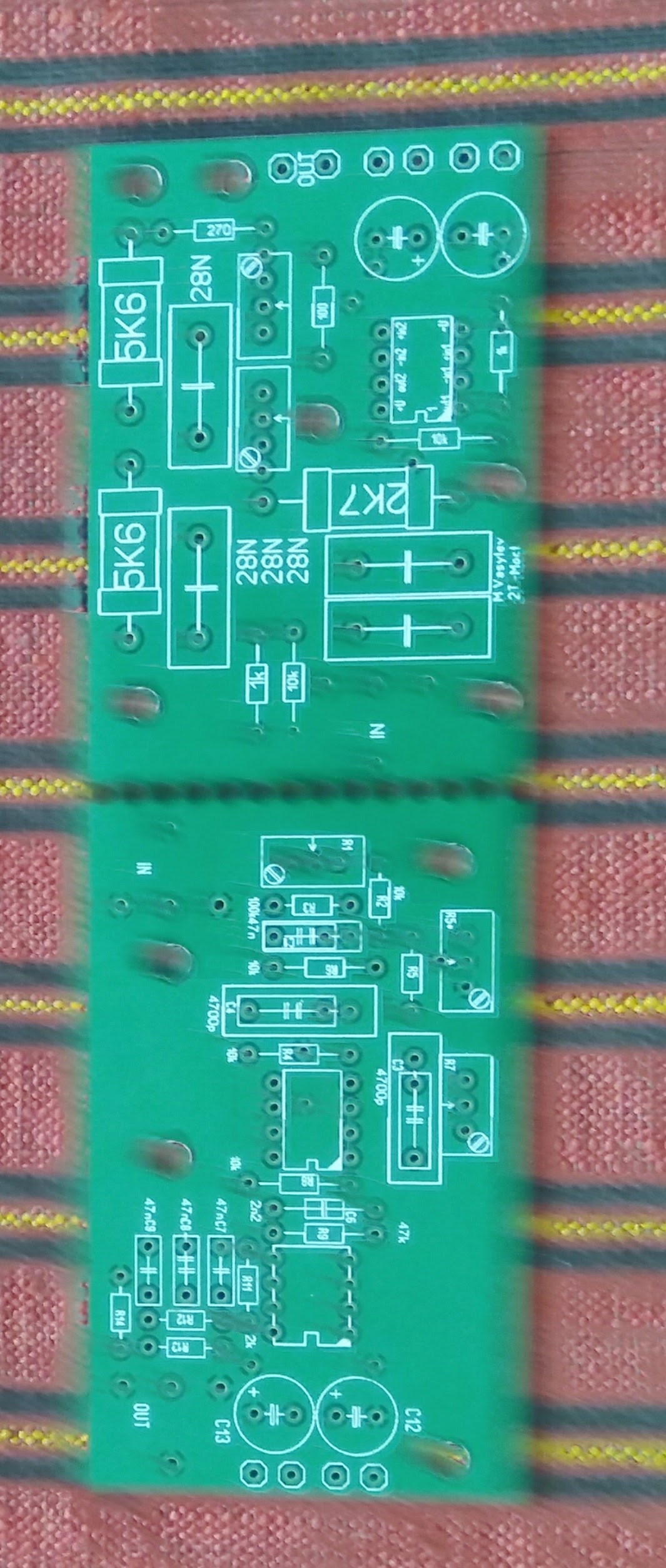

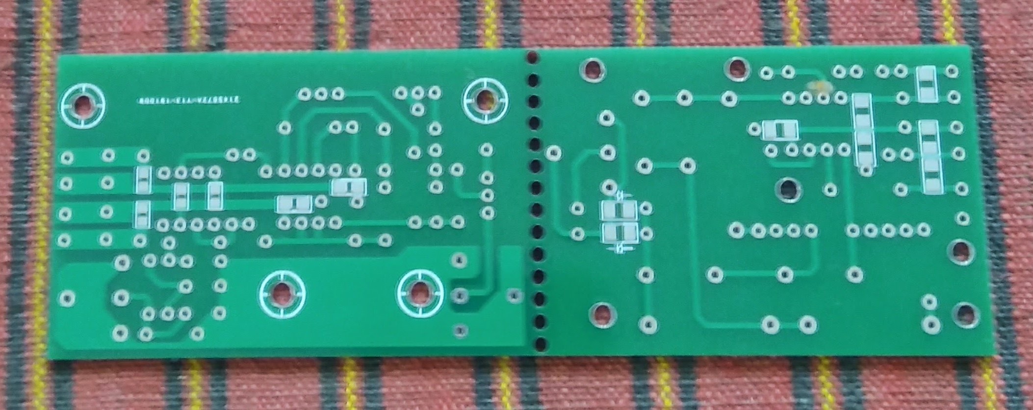

    Ну есть у меня и пассивный 2Т-мост и активный из Хоровица и Хилла с регулировкой добротности мост плюс маленькая платка подавления гармоник генератора на частоте режекции от Е.Лукина.И что ? Нормально?Конденсаторы в режекторе полистирол к71-7 дополнительно отобранные по емкости.
    файл печатки на форуме давал. плат нет
ID:	374698   Нажмите на изображение для увеличения.
