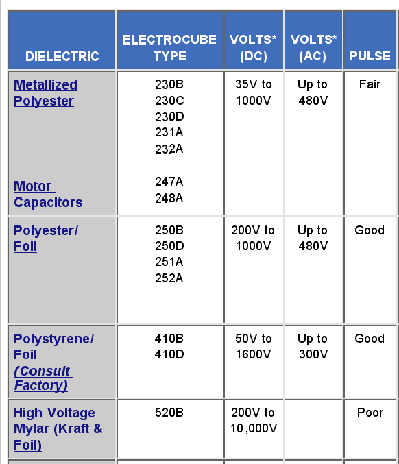

  17. #116
    Новичок Аватар для Serg_Zyko_
    21.07.2006
    Томск
    24
    По умолчанию Re: Как удешевить Lynx
    Цитата Сообщение от deemon
    950 вроде бы полистироловые , а 410 - полипропилен .
    Небольшое уточнение по 410 и 950.
    У меня в картинках. Посмотреть можно на electrocube.com/
    410 - Polystyrene/Foil
    950 - Polypropylene/Foil
ID:	14539   Нажмите на изображение для увеличения.
