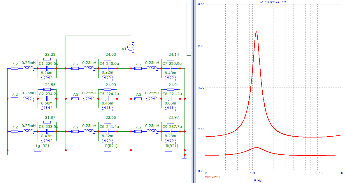

    надо пробовать соединить 8 в параллель и 4 таких группы последовательно - получим 2 Ом (динамики по 4 ом), и через резистор 2 ом к ИНУН.
    можно ещё дополнительно шунтировать каждую октальную группу параллельным резистором на 2 Ом, как выше предлагал Дед Пентод. Потери вырастут незначительно, а импеданс демпфирования (особенно на Fрез) для каждой отдельно взятой головки наоборот уменьшится в несколько раз.
    вот
    для R21=2 Ом динамик "видит" около 1 Ом шунтирования
    для R21=1 ГОм получается 6.5 Ом

    Что-то тут не пойму подсоединение источника сигнала...
    массив закорочен на землю с двух концов. Считаем, что он подключен к низкоомному выходу ИНУН. Чтобы измерить импеданс цепи к двум точкам подключаем пробный генератор ЭДС V1 и строим график V(V1) / I(V1). Считайте, что точки подкючения V1 это два контакта подключения четвёртого динамика к уже запараллеленой тройке. Этот 4й дин будет видеть вот такой импеданс и демпфироваться будет им.

    массив закорочен на землю с двух концов. Считаем, что он подключен к низкоомному выходу ИНУН. Чтобы измерить импеданс цепи к двум точкам подключаем пробный генератор ЭДС V1 и строим график V(V1) / I(V1). Считайте, что точки подкючения V1 это два контакта подключения четвёротого динамика к уже запаралелленой тройке.
    А! Теперь понял. Это то, как видит остальной массив отдельно взятый динамик. Спасибо!

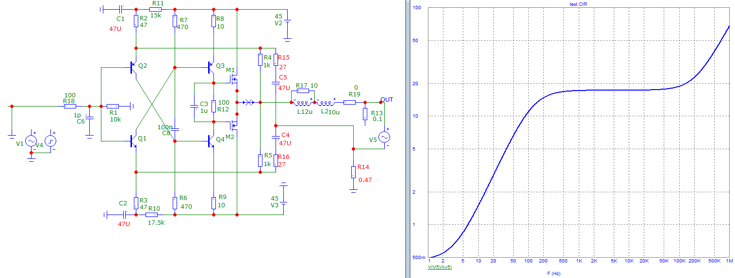

    _Сам_, До кучи не глянете мой ИТУН (файл прилагаю), не могу никак посчитать внутреннее сопротивление?
    В схемах типа той, что вы прилагали на первом листе, я научился считать, а тут ООС не на дифкаскаде, не знаю поэтому.
    Это ИТУН из этого поста.
    И заодно, подскажите, там R15, R16, С4, С5 в ООС, значит для них требования должны быть высокие?
    Конденсаторы находятся под напряжением где-то 0,8 Вольт, амплитуда вроде бы меньше. Значит лучше электролиты ставить?
    (Раньше стоял полипропилен, сейчас поставил неполярный зеленый muse, но наверное, можно и полярный KZ поставить? Должно быть лучше?)
    речь про выходное сопротивление усилителя?
    1. Вход подключаем на ноль.
    2. Вместо нагрузки R13 на выход подключаем пробный источник ЭДС V5
    3. Строим график V(V5) / I(V5)
    на 1 кГц выходное около 17 Ом.
    Входное сопротивление вычисляется точно так же, только пробная ЭДС подключается на вход усилителя, а на выходе штатная нагрузка
    По поводу качества РЭК ничего не посоветую. Не владею вопросом какие детали лучше звучат.
