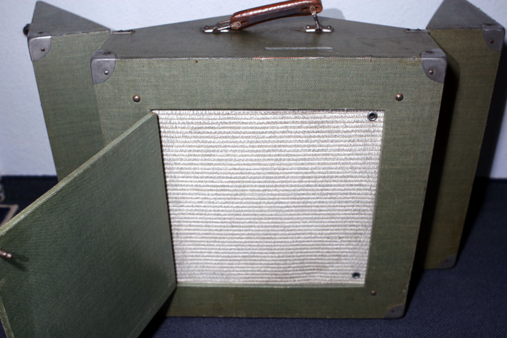

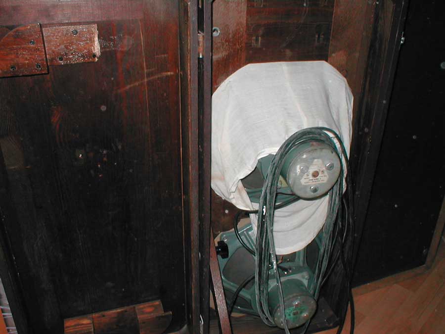

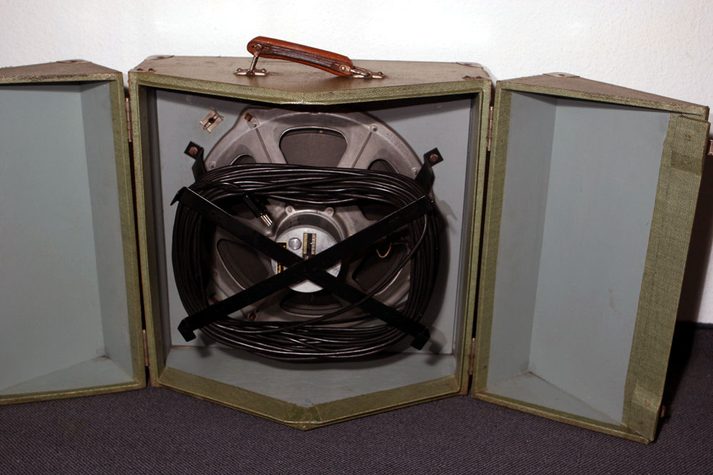

    Вот несколько интересных фоток. Раскладушки.
ID:	15292   Нажмите на изображение для увеличения.
ID:	15293   Нажмите на изображение для увеличения.
ID:	15294   Нажмите на изображение для увеличения.

    Если внимательно рассмотреть первые два фото в сообщении 107, то видно, что АС представляют из себя чемоданы, в собранном виде полностью скрывающие динамики и защищающие их при перевозке. Для LAZYCAT, по-моему, самое то. Во всяком случае - конструкция для длительного мобильного использования и быстроустанавливаемая ...
    Про коврики (или плотный брезент).
    Например, это может выглядеть так:
    Чтобы не "разлохматить" от частых сборок/разборок/ установочное отверстие, динамик нужно ставить на небольшой фанерный щиток, затем на коврик (брезент), потом опять фанерка. И все это стягивается болтиками перед началом эксплуатации.
    По верхнему и нижнему краям коврика устанавиваются несъемные бруски с отверстиями под шпильки и распираются при сборке двумя толстыми шпильками, метра по 1,5 длиной. Легким движением руки, путем сгона гаек по шпильке, натягиваем коврики до нужной кондиции.
    Затем АС можно поставить, используя подставки различных конструкций или подвесить на дерево, а нижний край подтянуть растяжками (как на палатке).
