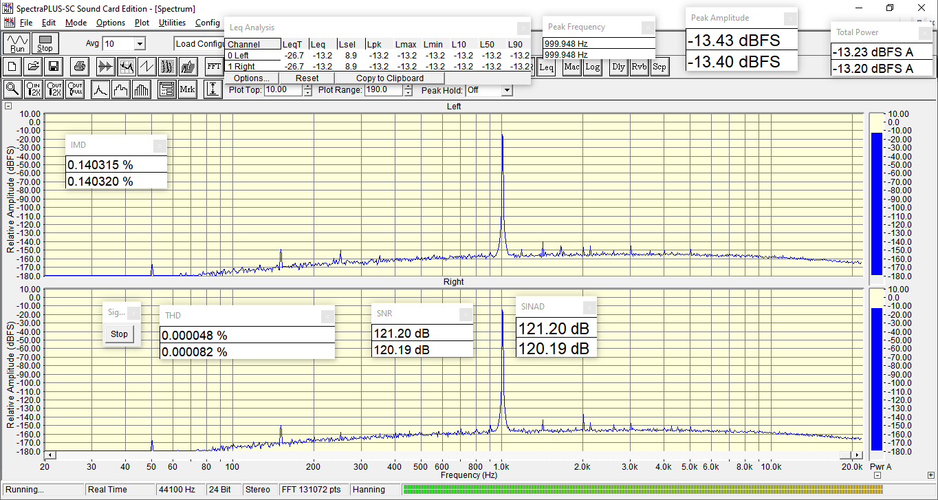

    Замеры. Для замеров использовал Жульетт, АЦП АК5385 похоже не позволяет в полной мере оценить характеристики получившейся платы.
ID:	358059 Нажмите на изображение для увеличения.
ID:	358060 Нажмите на изображение для увеличения.
    Результат SINAD=111 дБ чуть чуть не дотягивает до паспортных значений (THD+N=-113 дБ), хотя это может быть просто лимит измерительной карточки, кабель у меня не Аббас аудио простой, РК 75, вполне возможно если сделать кабель получше/короче то и 50 Гц пропадет, хотя там ниже -130 дБ, в принципе можно особо не беспокоиться.
    Когда разберусь с драйвером на аманеро, нужно будет сделать IMD Sweep Test, для сравнения с качественными стабилизаторами на TPS7A.

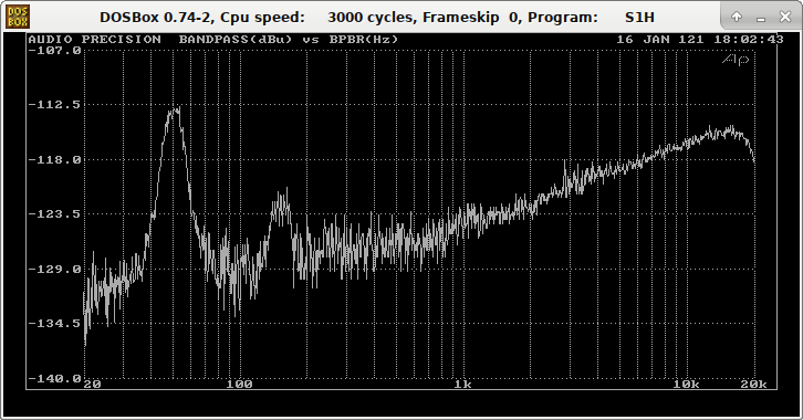

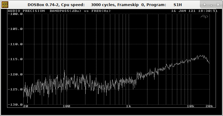

    Замерил шум на выходе девайса:
    Даже если подавить 50Гц и гармоники, до -120 dbu всё равно не дотянет, а жаль. Видимо на LM317/337 сложно "выжать" что-то чище этого.

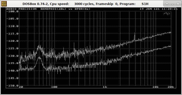

    Олег, у меня вкрадываются смутные сомнения
    Замерил шум этого ЦАПы, как раз на 4901/3001 и они не сильно лучше.
    Сама станция шумит так:
    Есть у меня кое какие мысли на этот счет, надо будет пробовать. Надо еще исследовать на шумы соеденительные кабели, пара минут замеров раскроет загадки.

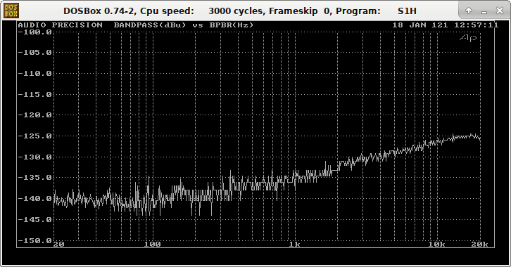

    Сделал питание лабораторный БП вместо трансформатора , что бы снизить уровень 50 Гц.
    Что получается:
    остаточный шум измеренный в режиме bandpass в абсолютных(dbu) и относительных единицах (dbr):
    Верхняя кривая ЦАП, нижняя - собственные шумы Ар с закороченным кабелем.

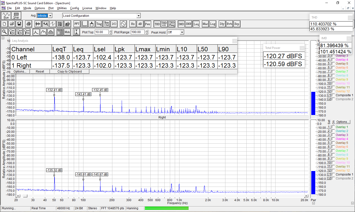

    Измерения через АЦП, с А взвешиванием:
    Осталось только правильно трактовать данные картинки. Какую литературу почитать по методике измерений?

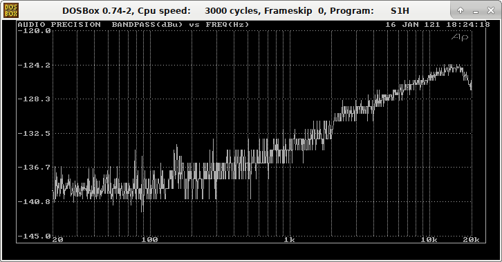

    Отлаживая ДСП была замечена еще одна зависимость шума на выходе от выбранного фильтра и настроек регистров.
    Фильтр Slow Roll Off
    Понемногу раскрываются тайны АК4490/93, вот только они сняты с произодства, а жаль.
