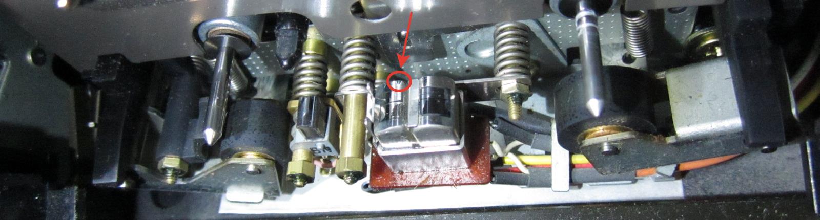

    Хотел спросить у людей опытных: какой допускается продольный люфт ролика (скольжение вдоль оси)?
    Правый ролик почти не смещается, левый - наверное на мм или больше может сдвигаться.
    Следов ремонта не видно, похоже все как с завода.
    Фото приложил, на красную стрелочку смотреть не нужно.
    Вот думаю может пару фторопластовых шайб вставить с обеих сторон?

  9. #108
    01.01.2011
    810
    По умолчанию Re: Кассетные магнитофоны- разное.....
    Правильно думаете. Люфт должен быть минимальным

    А чем поможет минимизация люфта кроме самоуспокоения?
    Если ось ролика не параллельна тонвалу, ролик все рано будет сползать вместе с лентой...чуть раньше или чуть позже упрется в щеку держателя...разницы, по сути, никакой.
    Любой. Это ни на что не влияет, если остальные параметры в порядке. Размеры этих люфтов в новых деках всегда варьировались в огромных пределах (от модели к модели) и никогда не приводили ни к каким проблемам. Кроме того, что вызывали у домашних "мастеров" чесание рук, нестерпимое желание насовать туда шайб и потом рассказывать, что это якобы улучшило параметры ЛПМ. Но это всегда было не более чем самообманом.
    В первую очередь возникает вопрос: а какую проблему вы пытаетесь решить в вашем случае? Проблема вообще существует? Или вы просто заметили люфт ролика и у вас тоже зачесались руки?

    Поясню почему я обратил на это внимание.
    Было несколько случаев, когда после воспроизведения возникала полоса с острым ребром, ближе к краю ленты. Было это на хромовых лентах, возможно из-за того что они хорошо полированы. Возникает редко, перевернешь кассету или перемотаешь и всё нормально. Полоса возникает явно в районе левого ролика, не позже. Какой-то заметной "бочки" на роликах я не вижу, довольно мягкие. Сцепление левого ролика с тонвалом выглядит очень слабым, не знаю какое оно точно должно быть, но ватной палочкой останавливается при легком касании. Я понимаю, что прижим слева гораздо слабее чем справа и вал не имеет заводской шероховатости, но всё же... Не помешает зеркальную кассету смастерить, хотя все регулировки под пломбами.

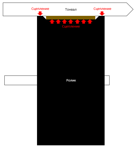

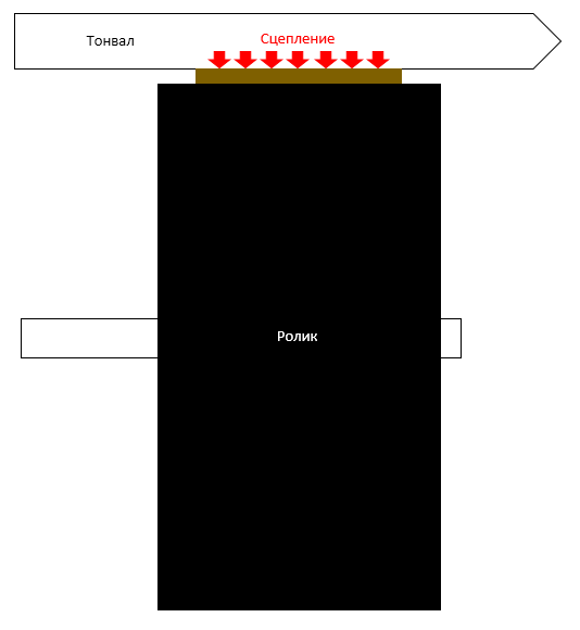

    Кстати, раз уж зашел разговор: какое-то время назад наткнулся на некий холивор на тему того, как же все таки тонвал и ролик транспортируют ленту. Присутствовало две точки зрения:
    1. Фактической транспортировкой ленты занимается именно тонвал, то есть трение/сцепление между тонвалом и обратной стороной ленты. Для увеличения этого сцепления тонвал иногда делают шероховатым. Задача ролика - чисто пассивная, он лишь прижимает ленту к тонвалу для обеспечения необходимого сцепления. Сам ролик при этом не должен/не обязан как-то существенно контактировать с тонвалом, для чего ему и придают небольшую бочку

    В этом случае основное транспортирующее трение - это металл по пластику (тонвал по подложке ленты)
    2. "Нет", говорят другие. Основную роль в фактической транспортировке ленты играет именно ролик, а не тонвал. В рабочем положении ролик деформируется до такой степени, что "обволакивает" ленту с краев и с обеих сторон вступает в существенный контакт/зацепление с тонвалом. Через этот контакт ролик приводится тонвалом и, в свою очередь, приводит в движение ленту. То есть лента протягивается в первую очередь через сцепление между роликом и лицевой стороной ленты. Шероховатость тонвала улучшает сцепление с роликом, а также уменьшает тенденцию прилипания ленты к тонвалу при загрязнении последнего

    В этом случае транспортирующее трение - это металл по резине (тонвал по ролику) + резина по магнитному слою (ролик по ленте).
    Я, честно признаться, всегда полагал, что правильным является именно первый вариант. Но мучают сомнения. Как же правильно? Как это должно работать в задумке авторов?

    Понятно, что во втором варианте сцепление между тонвалом и обратной стороной ленты тоже присутствует, то есть второй вариант фактически включает в себя первый. То есть второй вариант - это уже фактически "две системы" одновременно.
    Но меня интересует, жизнеспособен ли первый вариант сам по себе. Достаточно ли было бы лишь трения между тонвалом и лентой чтобы надежно транспортировать ленту? То есть предположим, что мы каким-то образом изготовили высокоточный ролик, ширина которого в рабочем положении в точности совпадает с шириной ленты, и он каким-то высокостабильным образом целиком сидит под лентой, не касаясь тонвала. Работоспособен ли был бы такой ЛПМ? Или все таки обязательно нужно существенное зацепление между роликом и тонвалом?

    А есть ли у присутствующих какие-то соображения по моему случаю?
    Я в том числе думал, что может это замятие вызвано как раз смещением ролика по оси, когда он не из совсем естественного своего положения перемещается в "нормальное".
    Вы сказали выше
    Что означает "все нормально"? Как может быть "все нормально", если продольный залом на ленте уже появился? Он же не может вдруг исчезнуть.
    Конечно не может
    Всё проще - не появляются новые на той же кассете и магнитофоне.
    Какая-то нестабильность вызывает такие редкие проявления.
