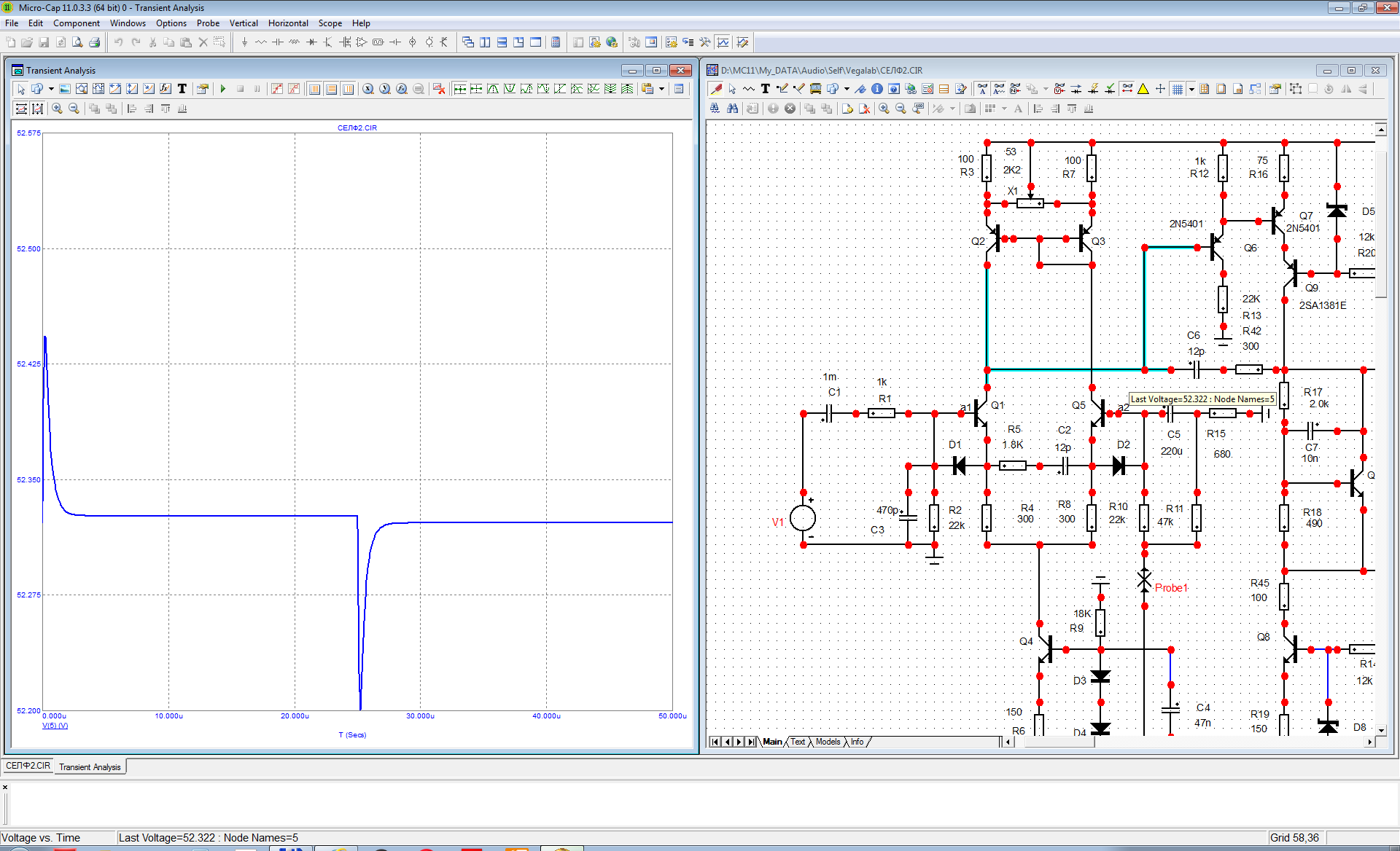

    Доброе время суток товарищи!
    Очень надеюсь на вашу компетентную помощь.
    Суть проблемы в том, что никак не могу справиться со звоном при входе в клип на 20кгц. При этом до клипа все идеально: клип 1кгц - идеальный, меандр 1 и 20кгц - идеальные.
    Схема одна из многочисленных вариаций на тему Линна с миллером. Куда копать?

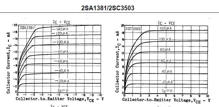

    Ток покоя УН = 13,5мА UкэQ7 ~ 2v

    Тоже посмотрел графики этих и других транзисторов SANYO для выходных видеоусилителей. У них у всех начало корректной работы выходных характеристик около 3 вольт. Ниже транзисторы переходят в режим насыщения - резко падает выходное сопротивление и соответственно линейность.

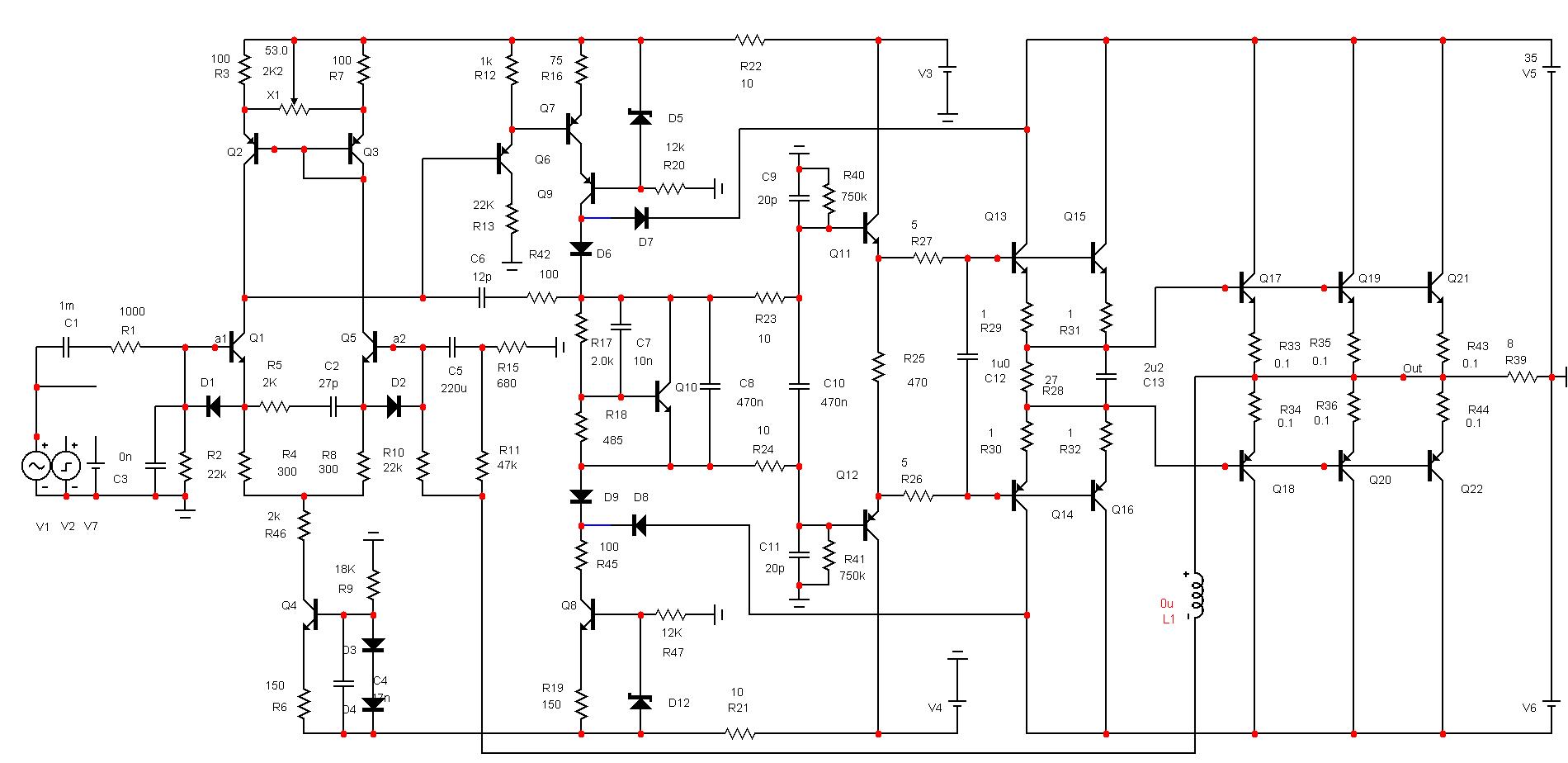

    Переделал источник тока для корректной встройки защиты Сухова/Агеева от дурака,заодно отсимметрировался ун автоматом.
    офф неужели хреновый усилитель получился с такой ФЧХ с разомкнутой оос и с таким мягким клипом ?

    В модели у Q7 Uкэ=1 вольт. Это так?
    По модели велики задержки в ООС. Даже с входным фильтром 3к и 470пФ, на входе второго каскада огромные иголки при испытании меандром +/-300 мВ 50 мкс ( 25мкс-25 мкс). Самого меандра даже не видно на фоне огромных иголок на фронтах. TIM ,вероятно, будут велики, т.к перегрузочная способность каскада с ОЭ - Q7 при таком сигнале не очень велика по сравнению с полезным сигналом.
ID:	315474 Иголки на выходе первого каскада с фильтром входа 1к 470 пФ. Без него еще хуже . Ниже Ваша схема в MC11. Источник сигнала- универсальный. Переключается форма сигнала в свойствах источника сигнала.

    Во первых ток покоя выходников любой от 50ма до 150ма .Во вторых я неоднократно писал,что модель усилителя проверялась путем смены типов транзисторов в уне.Ну и третье что вы меряете ?
    Щас дам схему с названиями.
