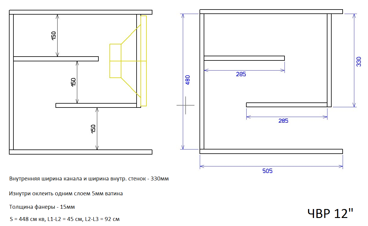

    вот классический ЧВР https://forum.vegalab.ru/showthread.php?t=67416
    берем 12" https://forum.vegalab.ru/attachment....6&d=1480263035 сечение канала 495см2
    если его "развернуть" то получаем трубу прямоугольного сечения открытую внизу вбок где на 1/3 длины врезается динамик
    добавляем для жесткости второй слой ОСБ - получается глубина 130мм - получается ширина простенка между стойками 380мм - у пола открытое "окно" высотой 150мм
    потом на высоте 1250мм режем отверстие по 12" динамик, а вверх от этой отметки отступаем 55см и вставляем перегородку чтобы общая длина "трубы" получилась 165см
    и получается то что хотели - встроенный в стенку ЧВР на 12" и окном у пола - т.е. басить будет в 2П

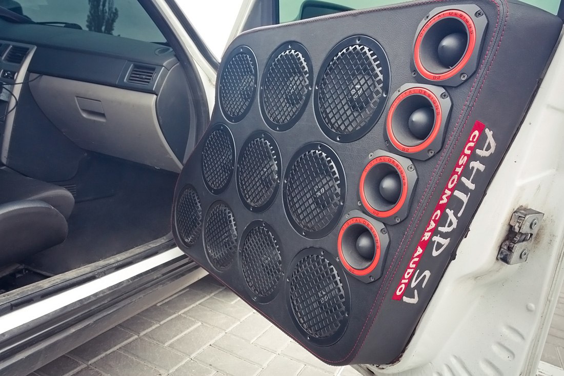

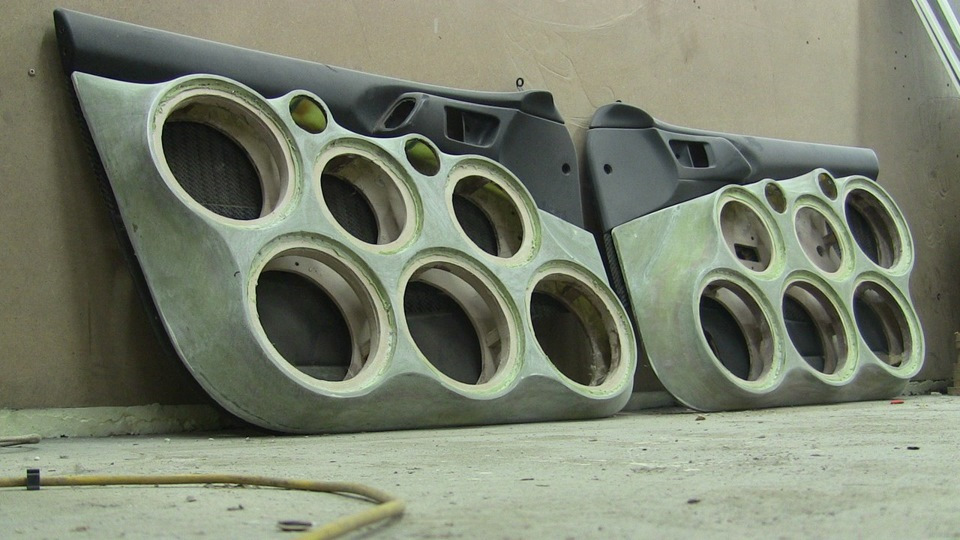

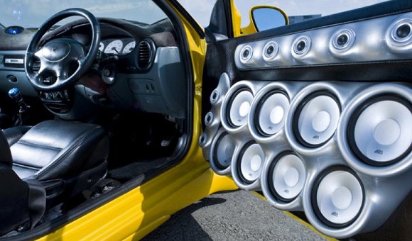

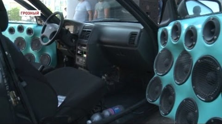

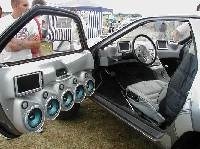

    Зато Вы пишите очень много и все по "делу". Например я вижу вот это в авто и не одного намека на щит(но это все делали не правильно).. Покажи хоть одно фото правильной реализации щита в авто в двери по твоей версии нормальных то инсталляторов должно быть больше..не все же "идиоты."
    Посмотрите на это из салона с закрытой дверью и поднятым стеклом.

    Лучше Вы глазки протрите и посмотрите более внимательно вот хотя на эти подиумы -хотите сказать,что это оформление не ЗЯ,а щиты?....
