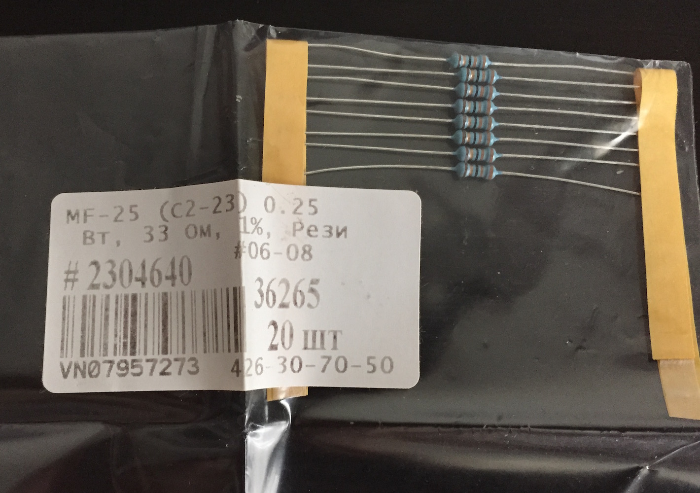

    Чиповскими якобы да как бы MF-25, то бишь "тайваньскими" С2-23 лучше не пользоваться.
    Фих знает где они их берут и кого за кого выдают......
    Где дешевле — там и берут, очевидно
    Это у меня следы былой роскоши. Но как предохранитель/фильтр питания я бы не брезговал Даже несколько штук из этого пакета работают в снабберах.

  12. #111
    15.04.2009
    2,426
    По умолчанию Re: Усилитель для наушников
    но вот эти - мусор.
    Хм. А в каком месте они "мусор"?
    Можно вые..ться и заказать Vishay за 90 руб 4 шт. http://www.ebay.com/itm/4pcs-Vishay-...8AAOxydB1Sjy~q
    Хотя я у него за такие бапки беру только 0.1%
    Во-первых, они навсегда увеличивают сопротивление от нагрева. Во-вторых, они тупо уходят в обрыв ни с того, ни с сего.
    Еще у них выводы тонкие как волосок. Это полная хрень, а не резисторы.

    Во-первых, они навсегда увеличивают сопротивление от нагрева перегрева. Во-вторых, они тупо обрываются ни с того, ни с сего. У них еще выводы тонкие как волосок. Это полная хрень, а не резисторы.
    Те которые я постил из чипа работали в БП макета PowerAmp*а, транс 160VA, обмотка ~33V 0.3A, 1мф-33Ω-1мф, ни одного обрыва

    ни одного обрыва
    Выводы нормальные или как? Если нормальные, то это другие резисторы. Если тонкие, то это не статистика, как Вы понимаете.
    А скока нада?
    0.6 наверно или типа того. Для такой мощности вроде стандартные. У RN60 конечно потолще

    А скока нада?
    Да я фиг его знает, не измерял. Щас попробую измерить.
    Если
    То нормально.
    У тех китайских с ибэя - не нормально.
    Измерил штангенциркулем.
    У нормальных - 0.4
    У китайских - 0.2
    У нормальных - 0.4
    У китайских - 0.2
    А, ну явно не 0.2 Штангенциркуля нет, сравнил на глаз толщину ног с тем что у меня есть:
    https://www.chipdip.ru/product0/36265 ровно такие же как SEI RN1/8 у Scarp*а.
    Cтранно что у https://www.chipdip.ru/product0/5541 чуть потолще, видимо 0.6мм, как RN60 и VSR
    С2-29в 0.5Вт совсем жирные, как у медных PR02
    Надо учитывать, что в чипе всё куплено не меньше года назад, сейчас ноунеймы уже вполне могут быть совсем другие.
