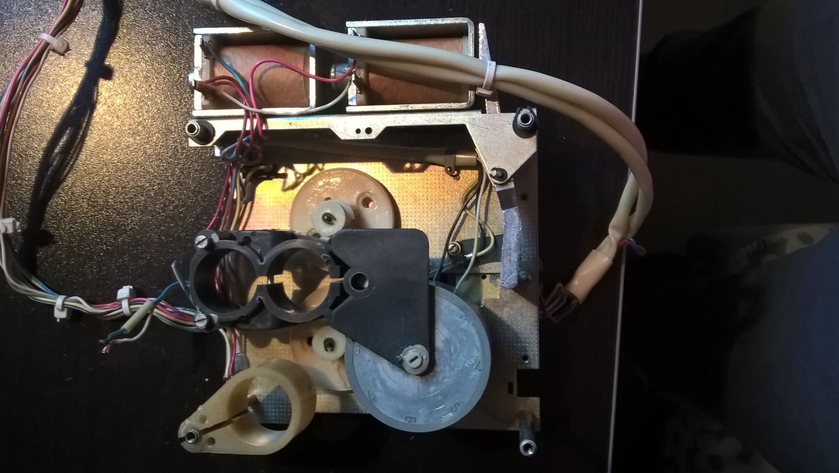

    Достаньте мотор из крепежа и сфотографируйте отдельно. С ним что-то непонятное. Длинный вал, да еще какая-то пластиковая втулка внутри шкива...
    Странный какой то мотор. Я окромя как с завода не представляю как такое сделать. Такой дохлый движок когда то раскурочил, так пришёл к выводу что он слишком нежная вещь чтоб даже перебирать без спец. оснастки.
    Фотографировать надо со снятой задней крышкой, она на штифтах, снимается поддевая пластиковым ножом или даже ногтем.

    Цены на моторы Махон не порадуют. Имею Вильма-102 на фирменных, смотрел как то в интернетах.
    Ищите Вильмовские, стояли в 102, 104, 204, 207, 212, 214, 215, 312. Самая распространенная была 212

    Уже понял ситуацию, еду за рабочей 212-й Вильмой. Восстановлю- сравню с веговской протяжкой, есть одна проверенная и настроенная по тест кассетам и тд. Может, Алекс и прав, но пока займусь Веговской.

    AlexR, Если б я творчеством занимался (а занимался я от театра и успешно - до архитектуры и дизайна -дом себе сейчас строю сам, радиотехника идет красной нитью с детства, много чего паял и делал-в аудиотематике, сейчас работаю на видеомонтаже) - только ставя правильную и осмысленную с практической точки зрения цель - я бы вообще ничего не делал - зачем? - зарабатывай побольше да покупай. Но я уверен, что ясность мысли и бодрость можно сохранить и развить только радостью творчества - своими именно руками и практичность здесь не при чем. Художникам классического пейзажа (масло) то же можно сказать - есть же фотоаппараты и 3Д даже-но... Человек так сделан, что развивается он не потребляя, а созидая. И смысл поделок здесь не причем. Душа просит ... Я не обижаюсь, не подумайте - просто объясняю. Если б я искал смысл в таких поделках то уж точно не брал бы кассетник за идею проекта. Вообще, по моим наблюдениям, интеллект (голова) в основном мешает, мы разучились жить порывом, был в стране (сейчас поутихло) период, когда каждый первый потенциальный покупатель чего-либо, прежде чем купить это что-то, перелопачивал пол сети. Это грустно-попытка максимально выгодно купить что-то да еще и лучшее - изначально провальна. Я ничего не читал и не писал - просто шел и тактильно - осязаемо покупал. Потому что этот предмет таких усилий и времени не стоит. Зато каждый второй считал себя экспертом в какой-то области, или продукте. Я предпочитаю через себя натуральное пропускать. Так что - смысла нет ни в чем, в то же время он везде. Он неуловим, но моя задача как личности-развиваться через радость творчества. Вот сегодня я прочистил маховик спиртом, в лупу рассмотрел раковины, капнул масла от Мазды 3-е и он долго и без люфта крутился на радость мне. Смысл? Красиво. И этого достаточно. Я знаю вашу горячность по сообщениям на форуме - мне она импонирует, да и сам такой - но я научился даже в бессмыслице видеть его и радоваться. Это так, философское отступление. Теперь о ЛПМ и моторах - фото обещанные. Выше постом я задал вопросы о полировке возможной маховика и тд...Стоит ли? Первое фото - слева на стойке пластиковый держатель мотора - это родное или самопал? тк у 212-й просто штатное место-отверстие. У вильмы 104-й видны моторы все подмоточные. Спрашивал уже - как их можно разобрать не повредив? Или неразборные? По маховикам - правый новее вроде и шероховатость ровнее, левый поцарапан по шероховатости. Просто теперь из двух ЛПМ хочу одну собрать, этих моментов не знаю. AlexR- про номера моторов Максон - вы их знаете? Назовите, пожалуйста - поищу, или номер аналога - за 17 долларов я бы взял себе. И кстати - в вильме моторы по характеристикам ведь разные, раз названия разнятся, да и при включении явно подмоточный сильней ведущего-тогда надо искать несколько разные моторы.. В общем, если номера знаете-сообщите пожалуйста, поищу в продаже.
Название:	Вильма 104 слева место ведущего.jpg
ID:	301735 Нажмите на изображение для увеличения.
Название:	212-я посадка стандартная.jpg
ID:	301736 Нажмите на изображение для увеличения.
Название:	212 с моторами.jpg
ID:	301737 Нажмите на изображение для увеличения.
ID:	301738 Нажмите на изображение для увеличения.
ID:	301739 Нажмите на изображение для увеличения.
Название:	Левыи? 104 правыи? 212.jpg

    Вряд ли замена моторов что-то даст в плане параметров. Разве что добавит надежности. Но проще при необходимости поменять ДКВ/ДКП.

    В связи с чем вопрос - как разобрать эти моторы?
    Легко снимается только задняя крышка, что позволяет получить доступ к коллектору и щеткам. Дальше мотор не разбирается без разрушений. Смазать можно только в месте выхода вала.
    Цитата Сообщение от Aliomodo Посмотреть сообщение
    Второе - надо ли разбирать подкассетники и смазывать их?
    Не помешает.
    сопротивление обмотки таходатчика -4 ома - это норма?
    Норма.
    на маховике есть шершавости-полирнуть? Паста гои пойдет?
    Обычно хватает маховик отмыть.
    Родное. Это вариант ЛПМ с одинаковыми пассиками. Место для двигателя по центру остается свободным.
    Левый вал изношен в месте контакта со втулкой подшипника. Хотя еще вполне годный. Но правый лучше, насколько можно судить по фото.
