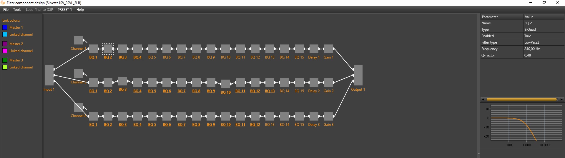

    Модули Hypex позволяют задавать произвольную АЧХ для любой полосы независимо?
    Конечно. Внутри модуля DSP - ADAU1452, 4х канальный ЦАП AK4454 и три отдельных усилителя.
    HFD выглядит как на картинке ниже.
