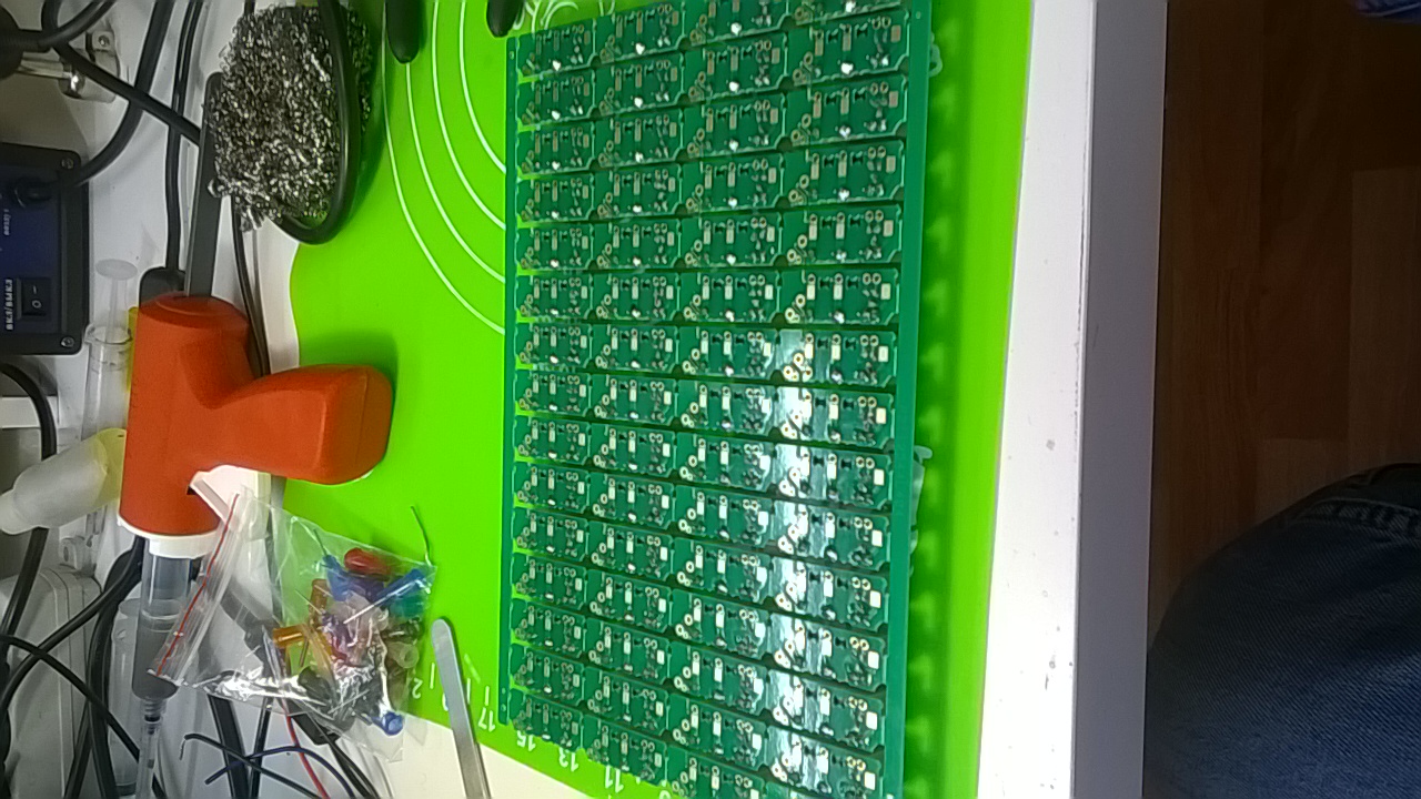

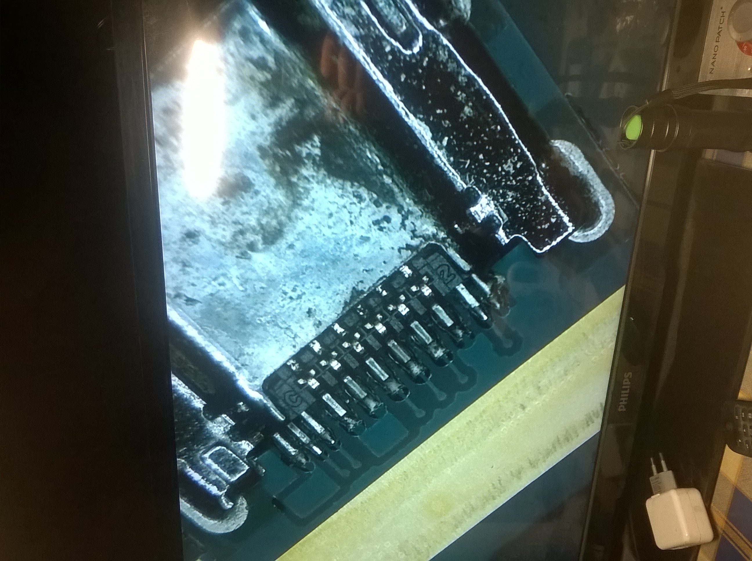

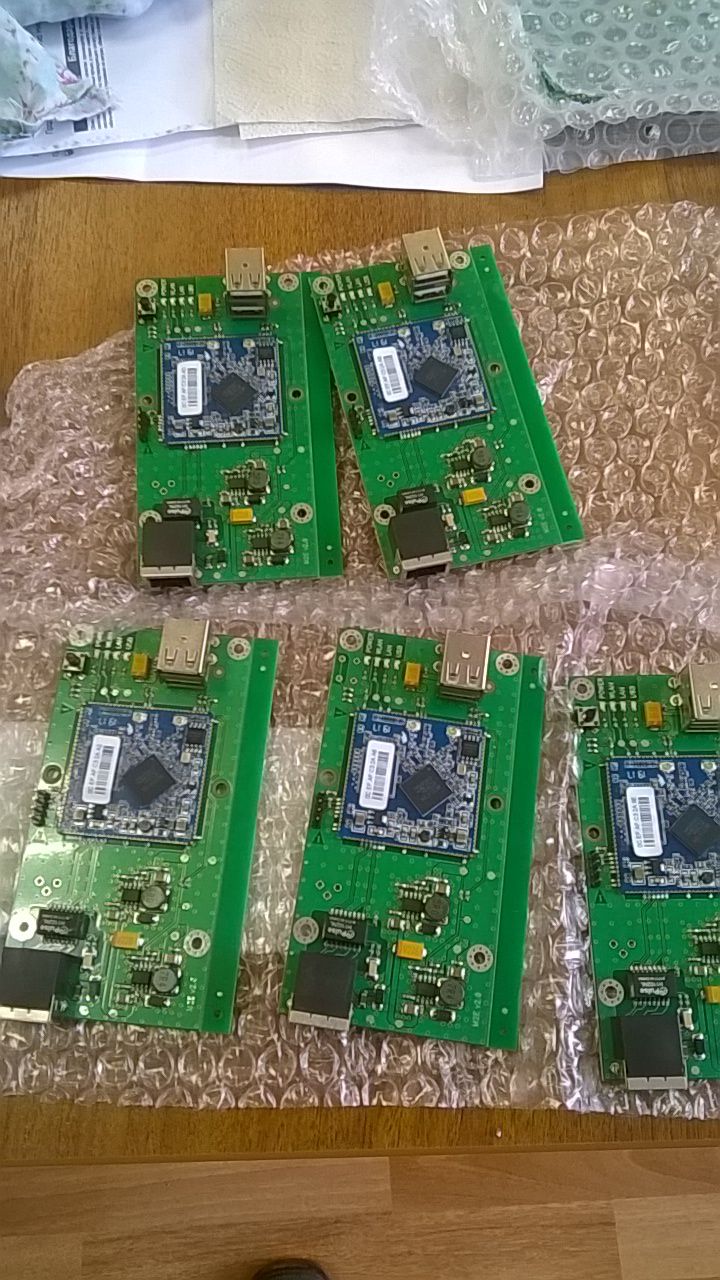

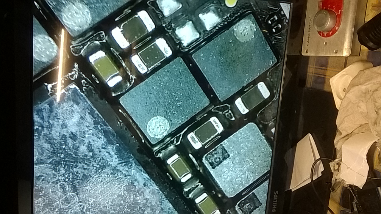

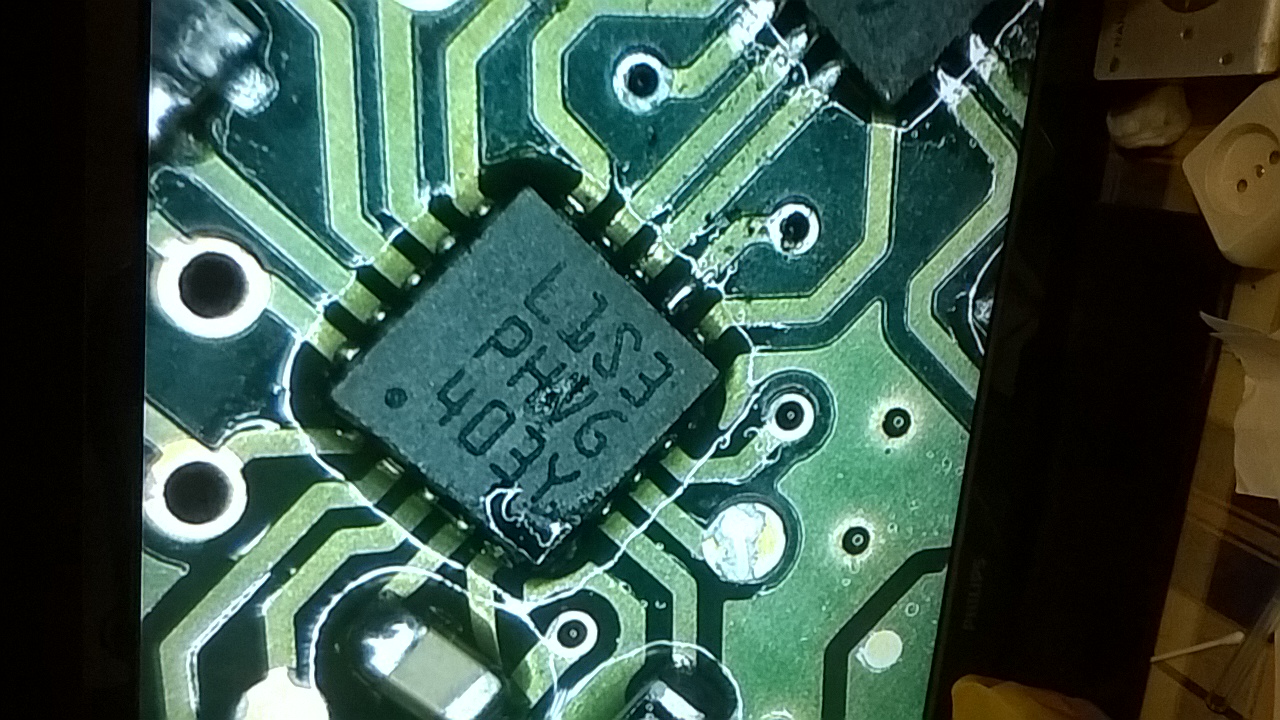

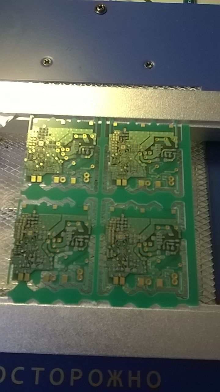

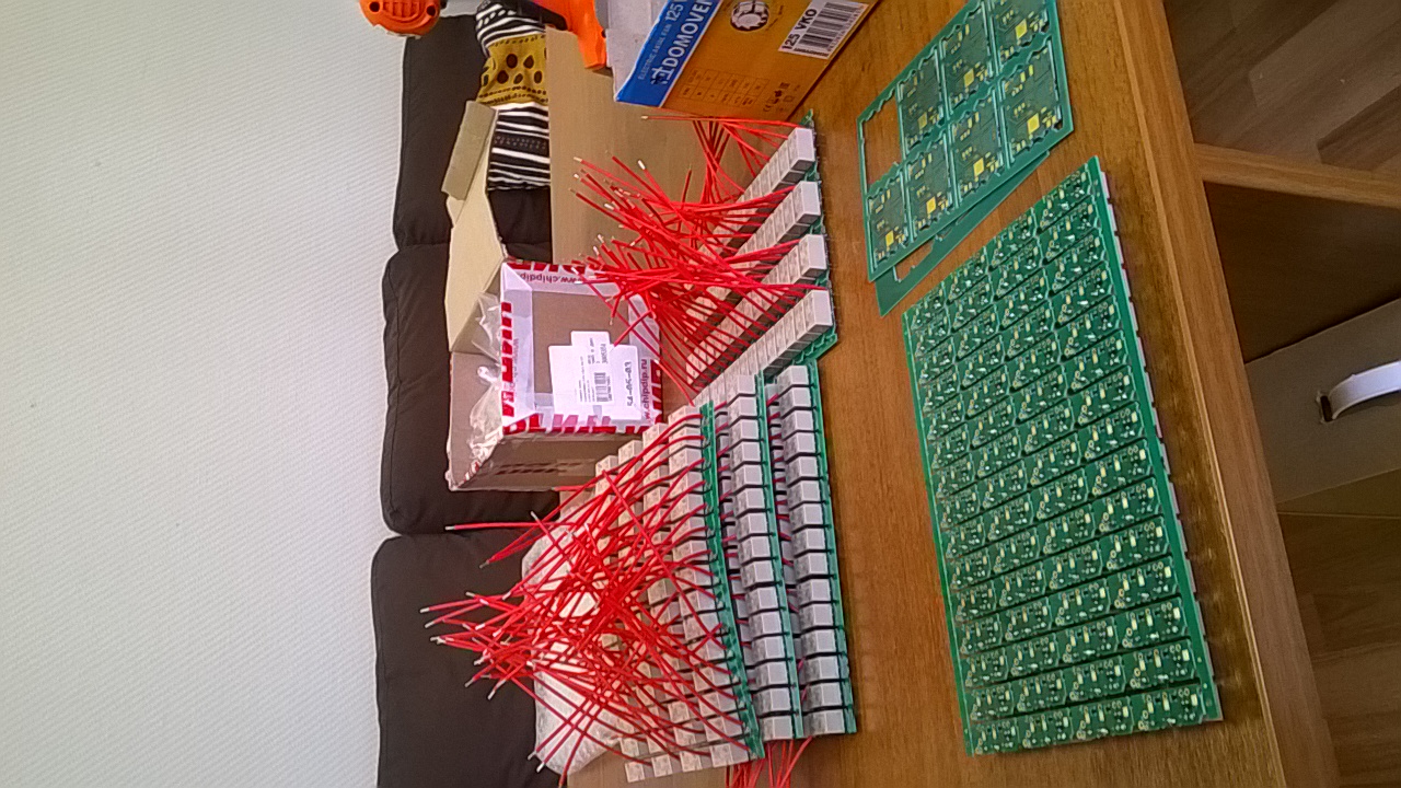

    Немного фоток на тему с камерой и без )) По поводу маленького шага ног микросхем проблем нет вообще пропай обычно за один проход микроволной там где феном нельзя ....

    В любом варианте микроскопа пайки устройства рабочие все довольны мне легко что ещё надо ? фото на дешевый телефон ....
