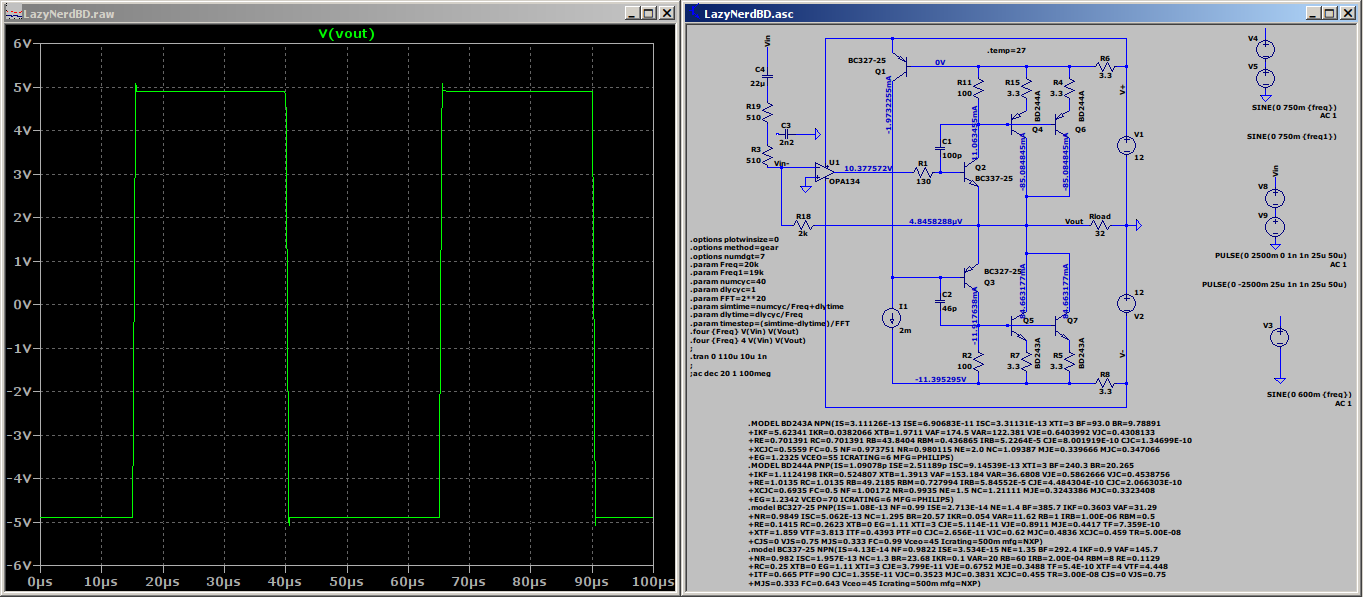

    По умолчанию Re: Народный Hi-End
    Скажет что усилитель с очень глубокой оос и не рекордной скоростью иначе показали бы на другой частоте меандра
    А что именно зависит от "частоты меандра"?
  4. #103
    04.04.2007
    10,818
    Ну от частоты меандра ничего не зависит, а вот от скорости нарастания выходного напряжения зависит.
    С уважением Максим.

    Фронты от частоты меандра не зависят. Разве что рассматривать фронт удобнее (на аналоговом осцилографе).
    Цитата Сообщение от Артс Посмотреть сообщение
    Остальная писанина - пустое.
    Твоя писанина - да, пустое, а вот ограничения симуляторов знать очень даже полезно.
    Ну и подучиться меньше бредить тебе тоже не помешает. И хотя бы немного научиться паять...
    ..Ну и подучиться меньше бредить тебе тоже не помешает. .
    Чему?. Тому, что автор (ТС) использовал идею "Triadtron"-a, в "зашиклаенном" варианте, где для высоких результатов необходимо не допускать выход последних из класса "А"? Тебе надо - бери и подучивайся..
    Гы-гы...
  9. #108
    Завсегдатай Аватар для pyos
    15.07.2006
    4,522
    Чему?. Тому, что
    ...результаты симуляции нельзя приравнивать к результатам измерений при достаточной малости измеряемых искажений
    "Явасумоляюнегонитепургу": https://forum.vegalab.ru/attachment....1&d=1496423890 Слюрейт, где-то 20 v/uS
Название:	Screenshot from 2017-06-02 20-13-04.png
