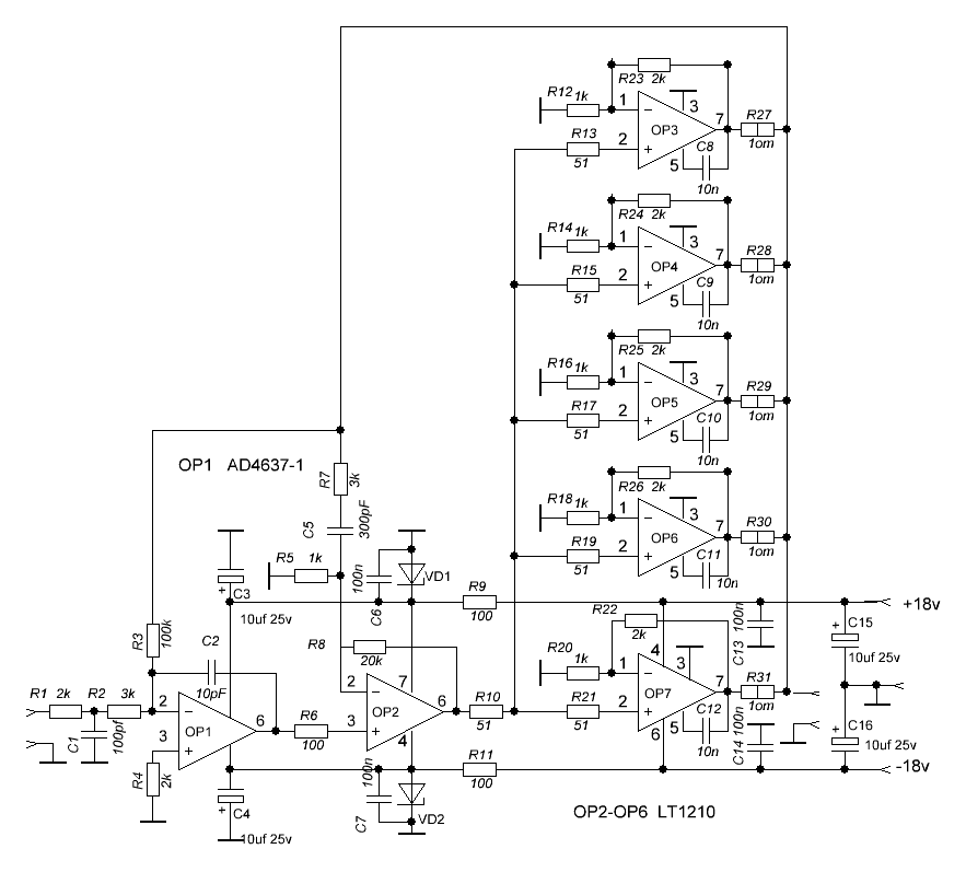

    Максимальная выходная мощность 25 ватт, на нагрузке 4ома!
    Нашёл классный ОУ, в самый раз для композита. АDA4637-1 плюс LT1210
    Основные микрухи-буфера.
    http://www.linear.com/product/LT1210
    http://www.linear.com/docs/2461
    http://www.farnell.com/datasheets/1947262.pdf
    http://www.analog.com/en/products/amplifiers/operational-amplifiers/jfet-input-amplifiers/ada4637-1.html
    Три в одном, усилитель напряжения, драйвер, и ВК с большим выходным током!
    Да, и самое главное, широкополосный и быстрый!
    Чем быстрее усилок, тем меньше ошибка ОООС.
    А самое главное всё очень просто, всего два активных ОУ.
    Не надо термостабилизировать. Не нужен интегратор удержания нуля.
    Полный размах выходного напряжения на нагрузке 4 ома 30 вольт.
    Ток холостого хода одного канала 200ма, с пятью LT1210, радиатор чуть тёплый.
    Звук, полный улёт, детальность, атака, тембра голоса очень натуральные...
    Осталось только минимизировать гармоники....

    А зачем именно 8 буферов макетировать? Они разве будут сильно отличаться в плане отладки от 2х?
    Конечно будет, нужно использовать реальную нагрузку 4 ома
    можно пару, и увеличить нагрузку до16 ом...
    Пожалуй так и сделаю!

    не боитесь,что засвистит и реальная скорость будет ниже предложенного мною
    Конечно, может свистануть на высоких частотах, буду подбирать коррекцию...
    Уж больно начало неплохое, полоса супер, скорость запредельная.
    Если удастся уменьшить гармоники, получится уникальная схема!

    С чего вы взяли про скорость? при отсутствии инверсии и вложенной оос частотозависимой
    Ни у одного усилителя, что у меня есть, нет фронта импульса 50 нсек.

    а что предложенный мною вы заброковали? Не заработал или что?
    Ещё не успел собрать, нужна платка.

    В схемке,которую перерисовали ошибок нет?
    Да, вроде нет!
    Только номиналы чуть другие, что есть...

    R8 and C2 , их роль?
    На всякий случай, место на плате оставлю, может понабится.
    С2, чуть ограничить полосу, R8, уменьшить усиление.

    Э нет. Так низя

    Э нет. Так низя
    Ну, не буду так делать....

    Ребята, спасибо за бдительность!
    Проверил эти микры на мощность, в два раза слабее по току. Маркировка не соответствует реальности.
    Больше всего похожи на http://www.linear.com/product/LT1206
    Куда их теперь девать?
    Хорошо, что реальных 10 штук. Буду делать по 5 в канал....
