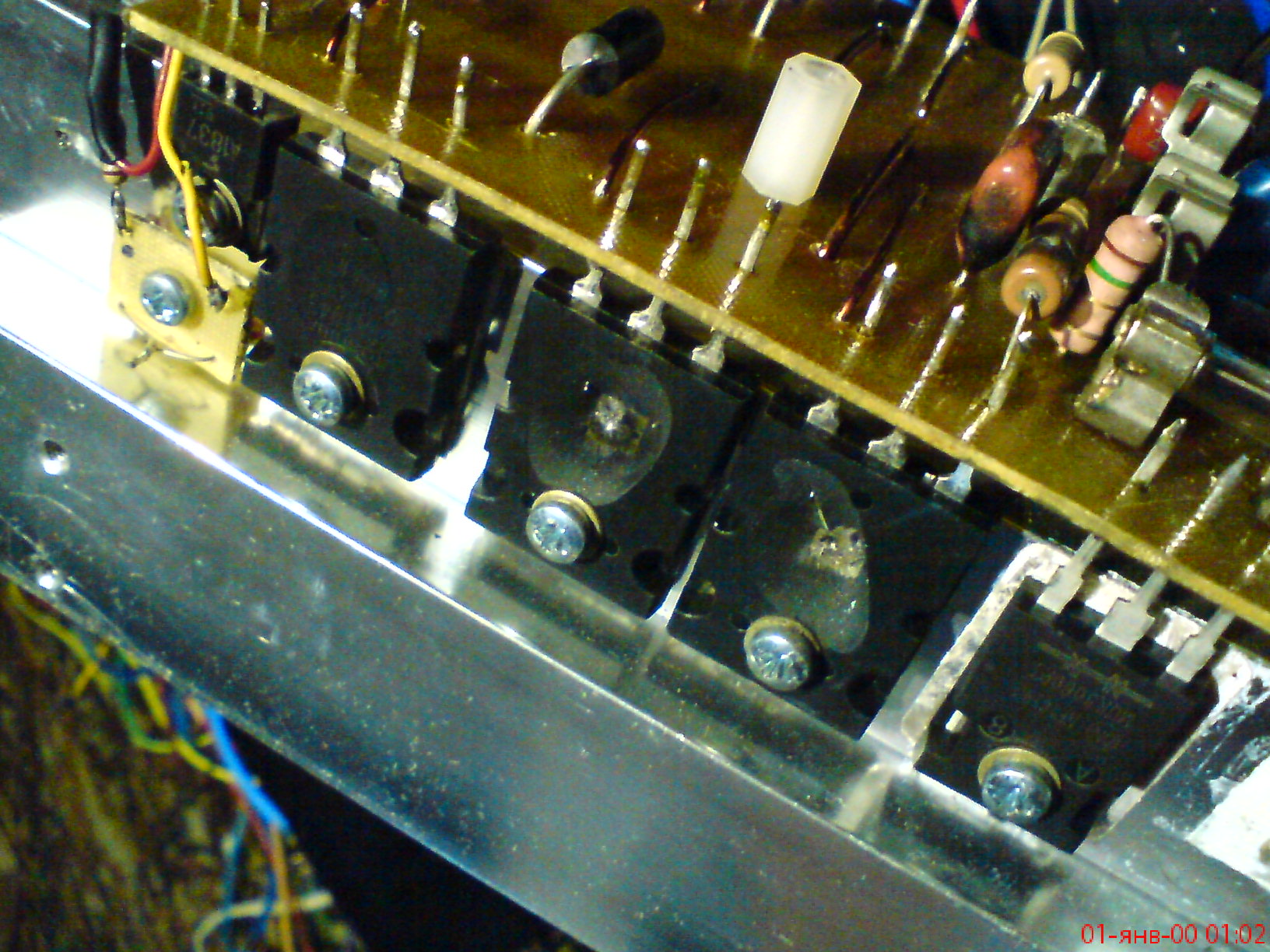

    ---------- Сообщение добавлено 22:18 ---------- Предыдущее сообщение было 20:44 ----------
    При замыкании выхода, стреляет не только пред и симистор.

    Симисторы типа ВТВ24-600 тоже выгорают.
    Разве это не свидетельство ненадёжности защиты? Сегодня он сгорел с замыканием, а завтра? Гарантии на это нет.

    Любой резистор последовательно с кроубаром приведет к тому, что энергия, накопленная в банках БП усилителя, поделится между этим резистором и защищаемой АС пропорционально их сопротивлениям. Т.е в случае АС 4 Ом и токоограничивающего резистора 0,4 Ом на АС придется 1/10 накопленной энергии. Этого может хватить.
  10. #109
    11.09.2009
    3,975
    По умолчанию Re: ЗАЩИТА АС
    Даже 10мФ со разряжается до 37% за 4мс - это как минимум не хуже реле и соизмеримо с быстродействием детектора. Так что нет.

    Для минимизации конской ёмкости симистора всё равно требуется последовательное сопротивление.
    Не такая уж она конская, а для минимизации воздействия емкости на выход УМЗЧ симистор ставят после выходной катушки.
    Заодно это снизит чувствительность симистора к импульсным помехам на выходе уся, которые при превышении критической скорости нарастания напряжения могут привести к открыванию симистора даже без наличия сигнала на управляющем электроде. SIA_2, спасибо за подсказку!
    Но задача-то выполнена, предохран пережжён.
    ---------- Сообщение добавлено 08:47 ---------- Предыдущее сообщение было 08:44 ----------

    В приведённом узле RL-цепочку нужно переместить влево, последовательно с предохранителем. Это снизит скорость нарастания напряжения на нём, т.к. тиристор может открыться из-за чрезмерно крутого фронта сигнала.
    Отсуствие ложных срабатываний говорит не о том, что симисторная защита не работает (на тесте она ещё как работает ), а лишь об отсутствии в моём случае аварийных ситуаций с усилителями. Защёлка в усе-да, срабатывала, но до выжигания предохранителей, слава Богу, не дошло ))))
    ЗЫ. проводники на плате надо делать очень широкими, поскольку пиковый ток будет ампер под 50 и больше.

    У меня отгорели внутренние выводы у банки, но допускаю, что это очень редкий случай. Xотя помню встречал рекомендации производителя больших сильноточных банок в импульсе не превышать риппл более чем в 2 раза
    Для отгорания нужно больше, чем мс.
    Риппл указывается в СКЗ, то есть у него импульс и так в 1,4 раза больше, что-то маловато. Думаю, для нормальных типоразмеров превышение будет раз в 5..10 больше.
    То есть она ещё и ООС не охвачена. По измерения разницы нет, я правильно понял?
    У симистора 500В/мкс, у усилителей до 250В/мкс. Или импульсные помехи - это не выходной сигнал?
    При этом защита вышла из строя. Насколько одно опередило другое - неизвестно. Гарантия будет, когда из 20..100 срабатываний будет 20..100 горелых предохранителей и ни одного оборванного тиристора.
    Предохранитель по сути своей тоже сопротивление. И если ограничитель будет обладать бОльшим сопротивлением, то он и сработает в роли предохрана.
    Я думаю о катушке из медного провода в 0,4мм, имхо у проволочных c5-16 могут отлететь выводы, а цементные вообще жесть. Теплоёмкость такого резистора будет в тысячи (десятки т) раз больше, а температура плавления - в разы меньше, чем у любого предохранителя.
    Для профессионального использования 0,0003...0,0005% на 20кГц мало что значит. Данные от Агеева и Королькова.
    Ёмкость же может вызвать самовозбуждение недостаточно скорректированных усилителей, есть схемы, в которых 1500пФ, повешанные на выход уся ДО выходной катушки, приводят к возбуду с последствиями.
    может быть щелчок статики по входу или по выходному кабелю, что сильно хуже.
    На фоне вышедшего из строя усилителя замена симистора - копейки...
    Слишком дорого обойдутся такие тесты на практике. Если хочется подстраховаться - ставьте ВТА41, этот симистор с запасом. С оглядкой на фирменные аппараты. Ну в самом деле, не тепловозные же ставить.
    Эти - сработают вместо предохранителя, по закону Мерфи : "Прибор, защищаемый плавким предохранителем, успевает защитить этот предохранитель, перегорев первым"
