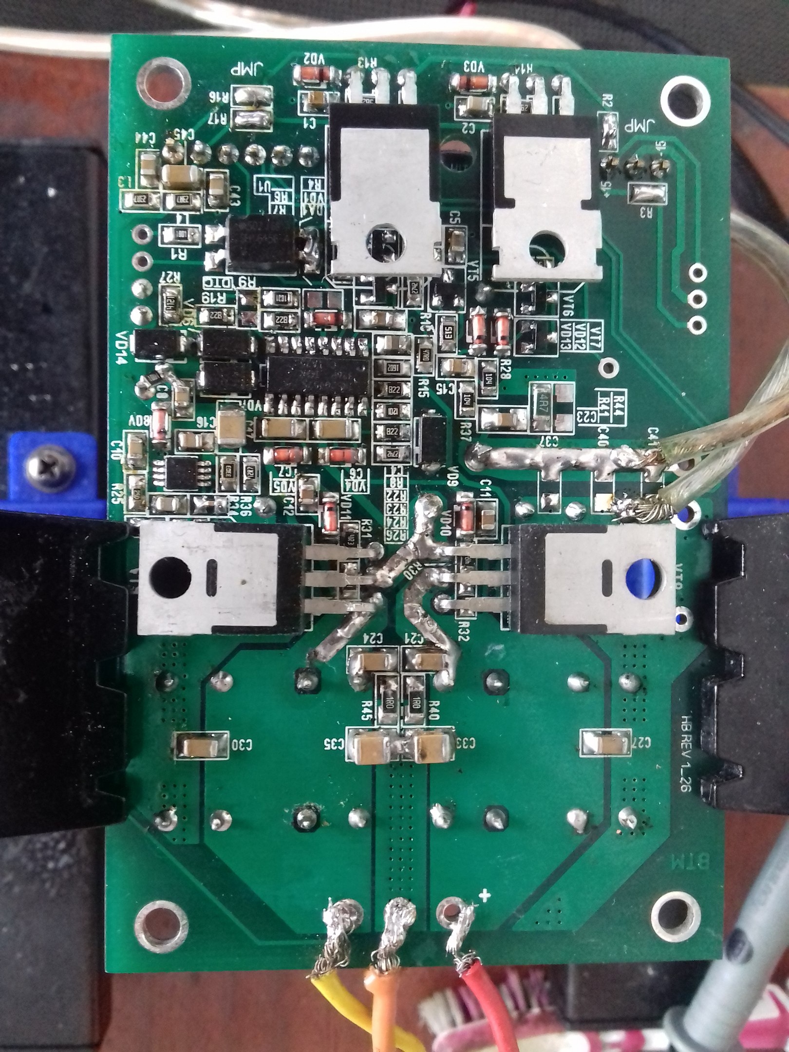

    Полумостовой усилитель по мотивам ncore.
    (отличие в дифференциальном "интеграторе", в ncore он сделан на NE5532, тут на OPA1632).
    ***Все платы проданы и новые производится не будут. С учетом некоторого неудобства в крепеже и других замечаний будут сделаны новые модули и тогда будет создана новая тема***
    Модулятор самоосциллирующий, по типу UcD с дополнительным "интегратором".

    Петлевое усиление в районе 50-55дБ, одинаковое во всем звуковом диапазоне. Усиление 26дБ в режиме SE входа.
    Частота осцилляции-520к. Остаток несущей около 100мВ скз. Постоянное напряжение на выходе около 3-5мВ. Ниже графики показывают первые результаты, далее параметры были улучшены.

    Все измерения проводились на нагрузке 3,3Ом. Для спектры-лучший график-сквозной канал карты. Источник питания тор 120Вт 2х30В. При 100Вт на выходе напряжение питания проседает до +-32В. На ХХ напряжение +-41В. Карта E-mu 0204 usb.
    почему вышло хуже, чем нкор?
    Очевидно из-за плохой линейности ВК и, главное, большого времени распространения сигнала в драйвере IRS20957. Увеличение петлевого усиления уже не дает результатов.
    После оптимизации разводки инвертора усилитель вкладывается в норматив 0,002% до 1/2 вых. мощности.

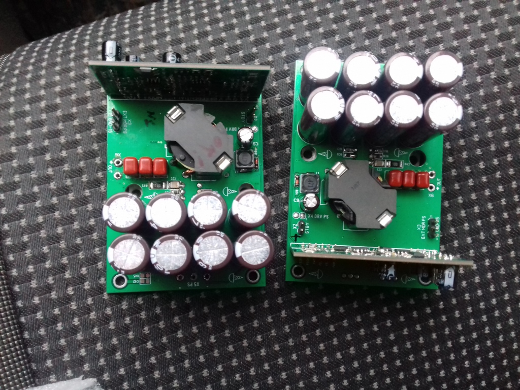

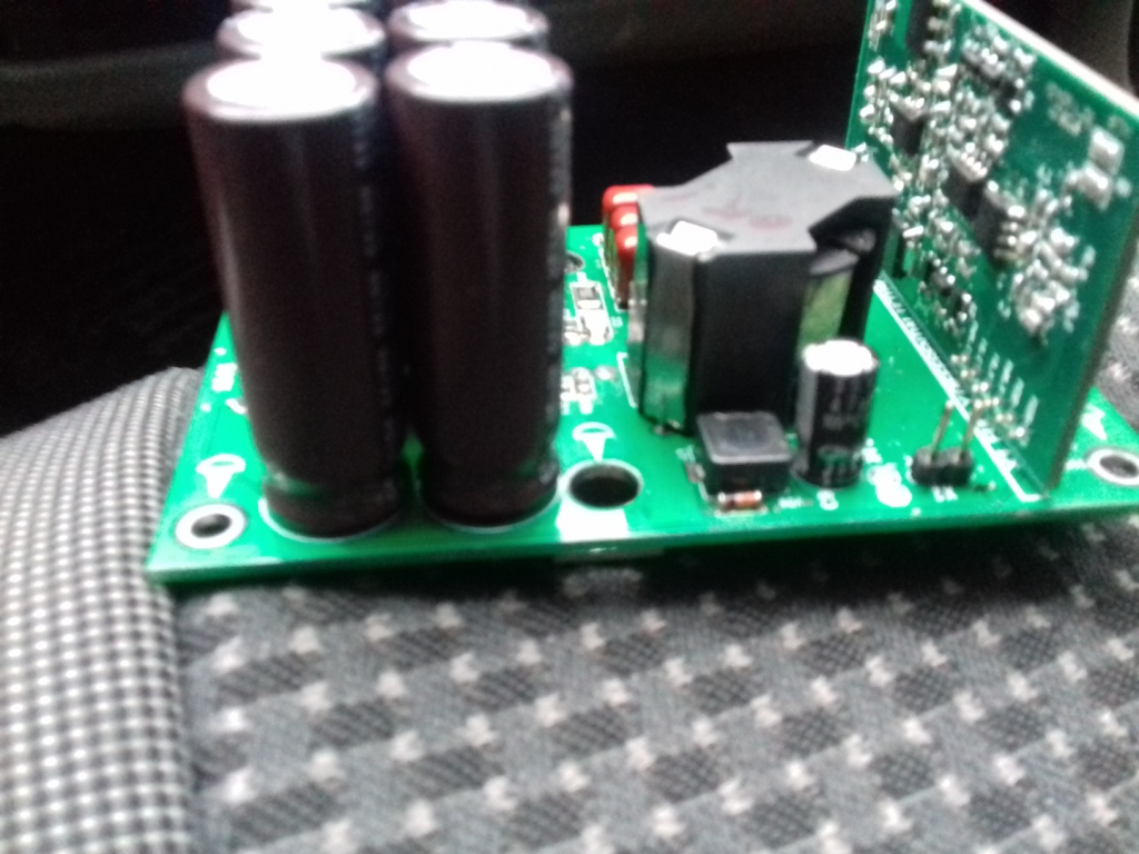

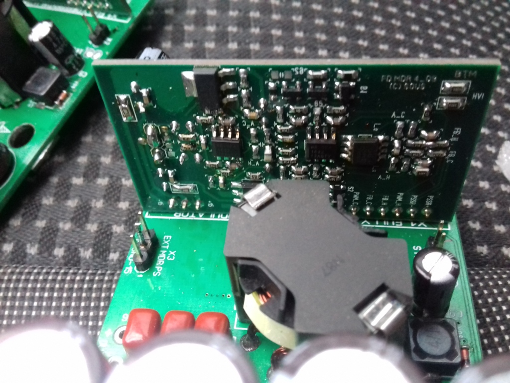

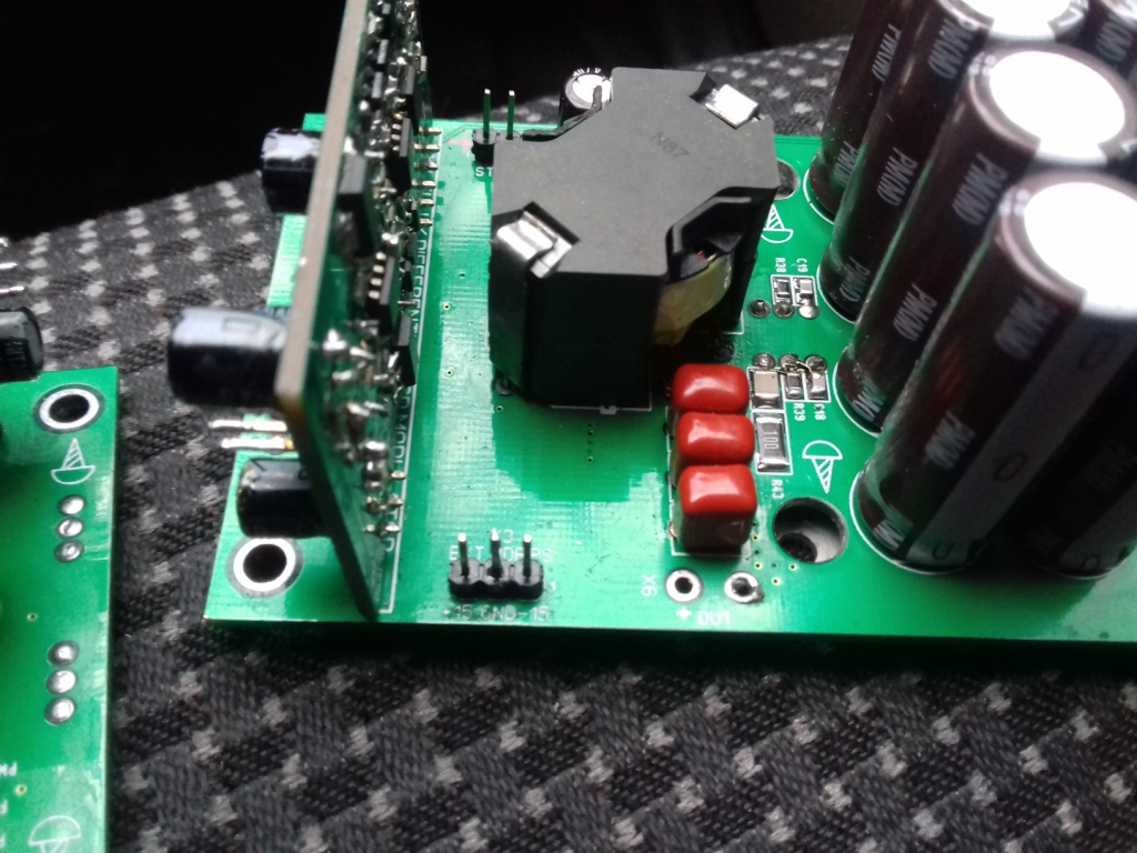

ID:	281129 Нажмите на изображение для увеличения.
ID:	281130 Нажмите на изображение для увеличения.
ID:	281131 Нажмите на изображение для увеличения.
ID:	281132 Нажмите на изображение для увеличения.

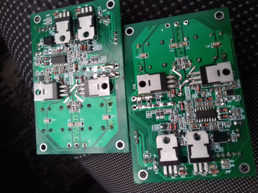

    А вот и версия на +/- 55/60В. Керамика в питании на 100/200В, диоды в обвязке драйвера на 200В.
    Да, и преобразователь на LM5008 переразвел более гламурно.

    Вот последняя схема модулятора. Роль dc-servo выполняет входной буфер.
    постоянное напряжение на выходе колеблется от экземпляра ОУ в пределах 1 до 8мВ
    Вложение 281662
    Для отключения интегратора на 20-22В СКЗ R24+R25=R26+R27=15К
    Для 30В СКЗ R24+R25=R26+R27=14,4К
    Питание лучше выбирать таким, чтобы оно было больше на 10-20% чем максимальное необходимое напряжение на выходе при сохранении параметров. Это обеспечит красивый вход/выход из ограничения.

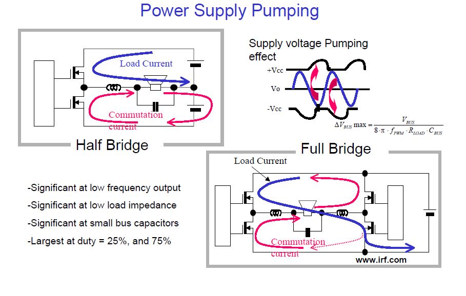

    Для усилителей большей, чем 100Вт/канал мощности, вопрос пампинга становится значительно более актуальным.
    А кто этот порог обозначил ? Пампинг напрямую от мощности не зависит , а от сопротивления нагрузки. Короче вот простая формула , можно и в уме посчитать......
    Как ты правильно заметил , пампинг , да и вообще колебания питающего - проблема в основном UcD образных , для других топологии с большим PSRR , это кроме опасности превышения максимального напряжения компонентов не приносит. И эта "бравада" Хипекса - лишь попытка с помощью сторонних средств (ИИПа) улучшить показатели УМ.
    И опять же , всем ежам понятно , что выходное сопротивление источника питания должно быть как можно ниже , и для переменной составляющей потребления - простейший способ - это наращивание накопителей в шинах питания , но достаточно габаритный и дорогостоящий.

    На практике на ХХ пампинг не проявляется, только при значительных нагрузках на положительное плечо источника
    Однако .... Или я не правильно трактую? Полумост - симметричное создание , и качает в обе стороны .
    Ты видимо не видел пампинг в действии , когда из +/-35В получается под 150В и электролиты взмывают в воздух ? Подай на свой усилитель постоянку и оцени.
