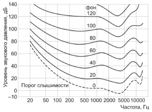

    А усилитель зачем приплёл? Зависимость восприятия различных частот человеческим ухом от громкости, это тебе не конь в сферическом вакууме - чем меньше громкость тем хуже слышно на самых низких НЧ, и в меньшей степени на ВЧ. Как видно по графикам даже самая идеальная АС потребует эквалайзера на маленьких уровнях громкости
    Для соблюдения КРГ, надо строить многополосную систему, а не корежить музыкальный материал эквалайзером.
    Ухо прекрасно приспосабливается к неидеальному АЧХ, да и сами эти кривые - штука довольно спорная.
    Впрочем, в любом случае ты эквалайзер используешь совсем HE для тонкомпенсации...
