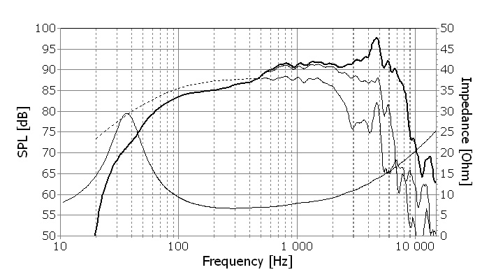

    P.S. М-да.. Такой мидбас надо резать недрогнувшей рукою с 400 Гц высоким порядком. Увы.

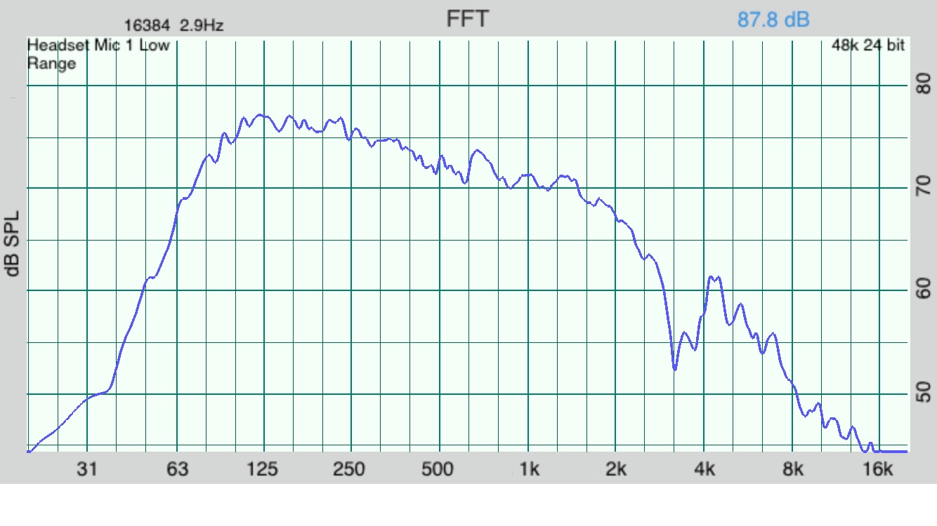

    Интересная вещ:
    Динамик Scan Speak discovery вставленный в мой корпус даёт такой же взбрык на 700герц.
    Бафл? Корпус гавеный? Можно ли вылечить бафл?
    А на слух-то чего? Так же грязно, неразборчиво, крикливо?
    ИМХО, на этот взбрык не стоит обращать внимания, по крайней мере на данном этапе. Звучание 1456 портит совсем не он.

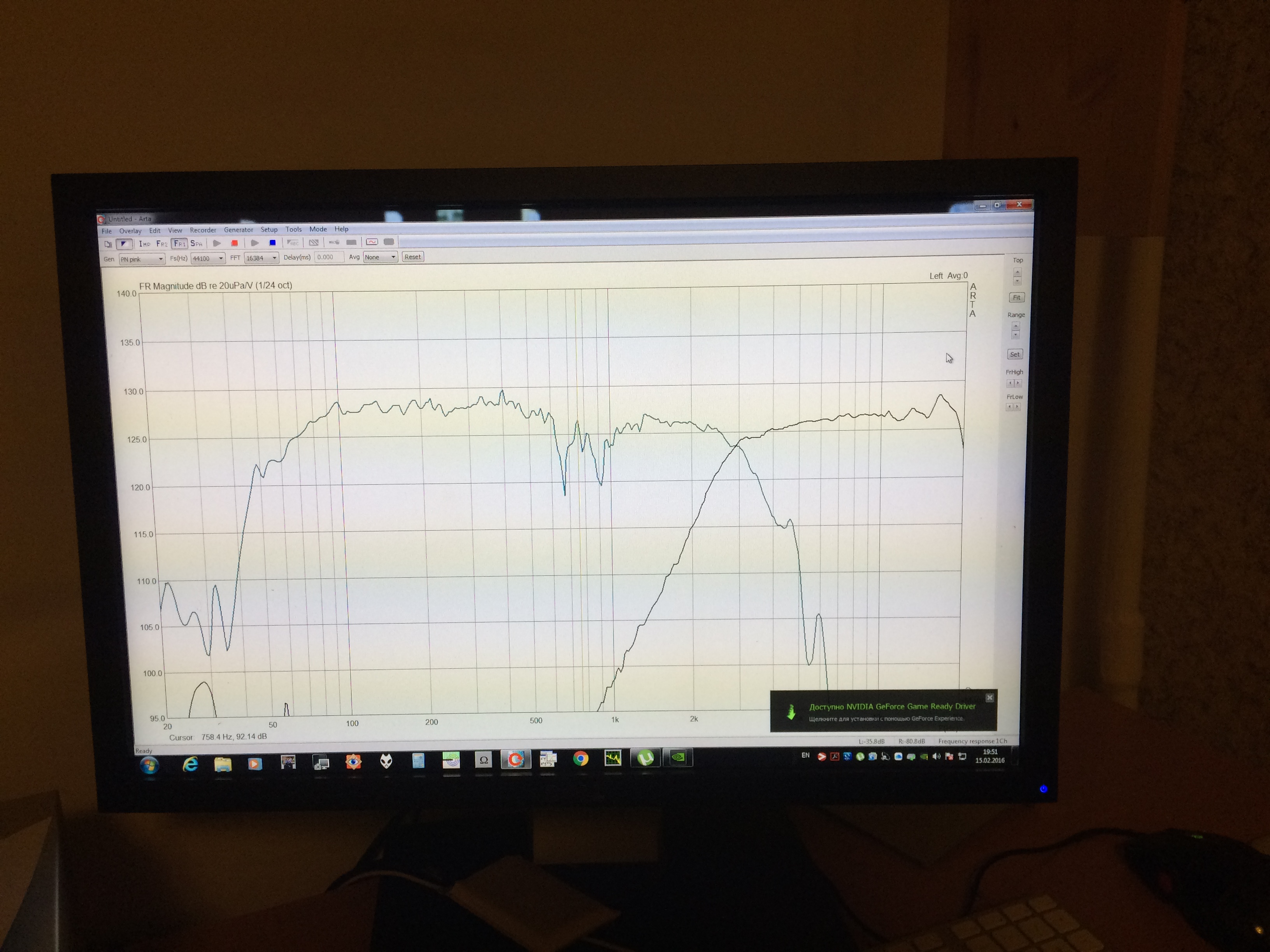

    При применении такого режектора основная катушка фильтра может быть меньшей, чем без него. Например было 2.2мГн, а стало 1.5. Компенсировать накачку при разделе выше килогерца (а в двухполоске с 5-5,5"динамиком раздел 2.5-3кГц) не нужно.
    вчера провёл эксперимент с применением подручных материалов.
    взял две катухи по 0.47 mH / 0.32 ohm соединил последовательно (суммарно 0,94 мГ / 0.64 ом вышло) и поставил вместо 2.2mH/0.46 omh
    Полка придушенных СЧ чуть приподнялась, что позволило поднять ВЧ сильно прибавив номинал параллельного резистора в Lpad.
    заиграло очень интересно - чуствуется что сильное снижение ВЧ лпадом портит атаку и хрустальность ВЧ
    совет был полезен - 2.2 мг многовато с режектопом
    АЧХ сблизи где то 10 см каждый дин на его оси мерял
    но 0,96 мГ мне показалось маловато, Просится где то 1.5
