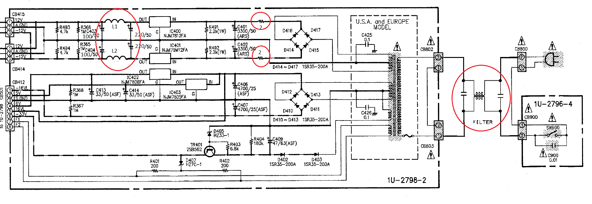

    Цитата Сообщение от коста Посмотреть сообщение
    В европейском варианте половина деталей в выпрямителе отсутствует.
    Дополнительные фильтрующие конденсаторы и парные диоды на выпрямителе.
  8. #107
    Частый гость Аватар для коста
    24.08.2008
    122
    По умолчанию Re: Denon dcd 3000 хитрая схема
    Здесь более правильное шунтирование первичных банок более мелким электролитом той же серии,а уже далее перед стаб.7800 7900 мелким полистиролом,который положительно сказывается на противозбуд стабиков. Аналогично за стабиком. Вроде не хватает пару деталек,а на звук и параметры уже сказывается отрицательно.
  9. #108
    Аватар для demon_rt
    23.05.2014
    678
    После линейных стабилизаторов нужно поставить дроссель, для защиты от импульсных выбросов, и не полярный конденсатор на 100мкФ по выходу

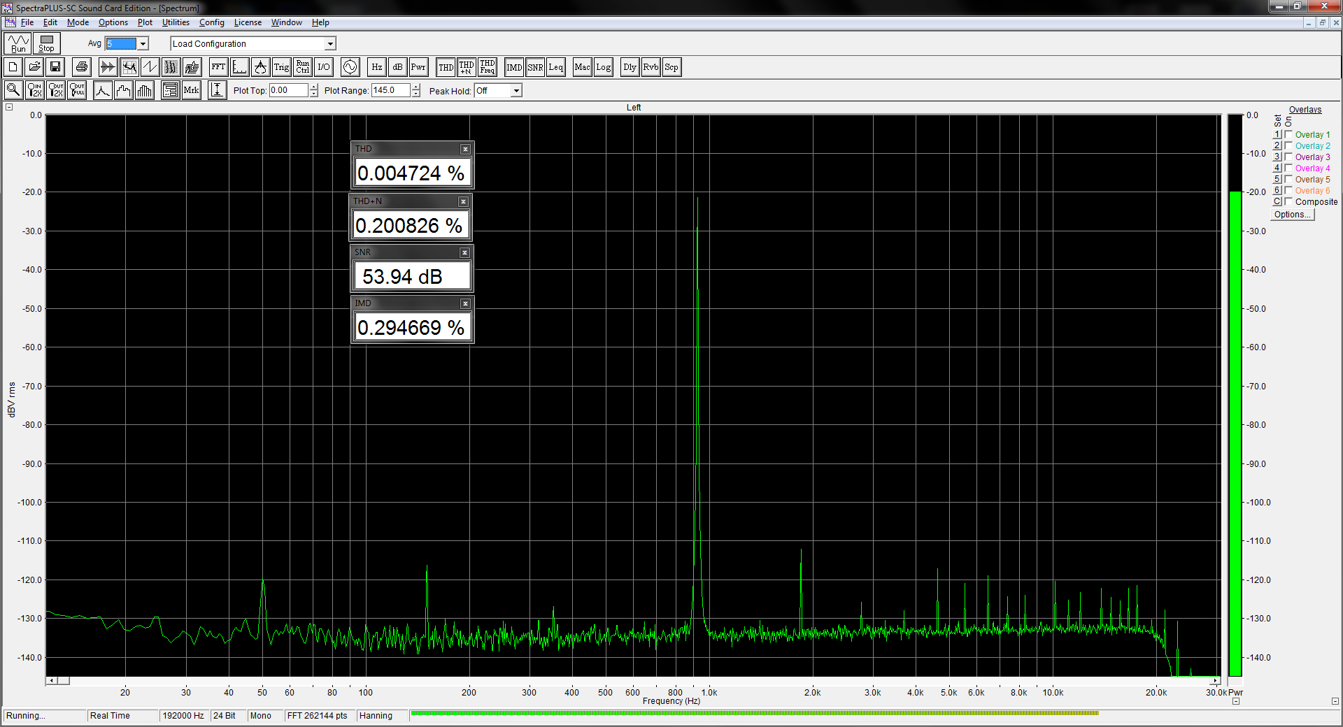

    Цитата Сообщение от Андрей К Посмотреть сообщение
    Спасибо.
    Шумовая полка по уровню -120 при окне 256К - это не плохо, это очень и очень плохо.
    Даже перемерял сейчас) Все не так уж плохо, откалибровал правильнее инструментальную карту и вот что получилось.
    Шумовая дорожка и хреновое питание на лицо:
    900 Гц -20 dB

  14. #113
    Старый знакомый Аватар для Андрей К
    03.08.2011
    Россия, г.Самара.
    509
    Да, откалиброванное всегда лучше. Извиняюсь, что сразу не заметил отсутствие калибровки. Можно признать результат довлетворительным, если тестовый сигнал заходит через цифровой вход. Если идет с диска то, повторюсь, прямая линия проведенная по шумовой полке должна располагаться строго горизонтально, без подъема при повышении частоты.
    Общее качество можно еще оценить сравнив два линейно-усредненных спектра частононаполненной композиции, один получить через постопроцесс в сперктралабе, а второй с выхода плеера. Увидев как они разъедутся после 10 кГц, можно сказать про масштаб бедствия и начать править тактирование.
    С кривым тактом аналог можно править бесконечно и практически безрезультатно. Можно не ставить новый ген., а просто перекинуть кварц с сервы на ЦФ и затактировать серву от выхода СКО ЦФ. повторить эксперимент со спектрами и думать дальше. Бусину и ОСКОН в питание ЦФ обязательно.
    P.S. палки на 50, 100, 150 и далее герц обычно убираются простым CRC фильтром после выпрямителя. Но на звук не имеют решающего влияния. И м/с ЦАП у вас с хорошей линейностью, можно из них выжать DD > 100dB, а не 73 с хвостиком как сейчас.
