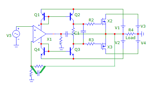

    Из повторителя - усилитель. Особенность: однополюсная коррекция внутренней петли. Чтобы сделать двухполюсную, резистор с выхода ОУ на землю надо заменить дросселем
    плюс бонус - дикая синфазка на входах. В топку.
    Ну да, надо RC-фазовращалку и в питание ставить, а это повторители… чтобы RC по питанию была приемлемой по номиналам
    ---------- Сообщение добавлено 20:13 ---------- Предыдущее сообщение было 20:07 ----------
    Но если ограничиться ЗЧ диапазоном, можно простой делитель
    тогда мах выходное напр. будет равно выходному ОУ. Маловато будет
    Тогда М Александера берем и организуем ему с выхода ВК в попу ОУ вложенную частотнозависимую ООС с 1 или 2мя полюсами
