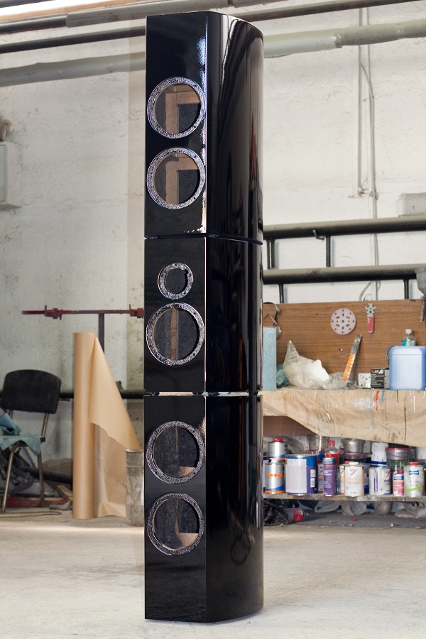

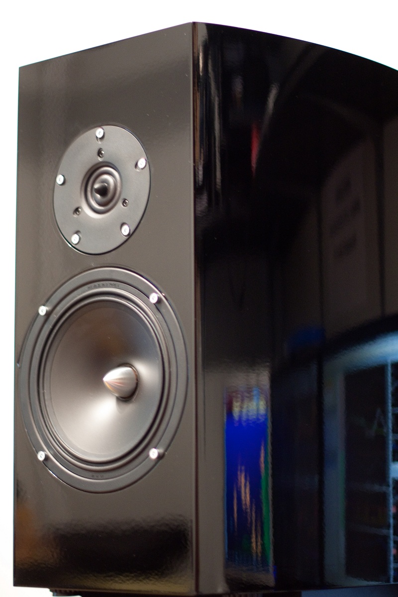

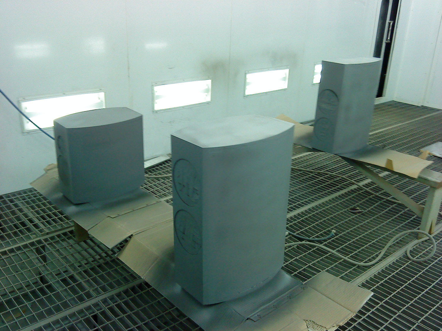

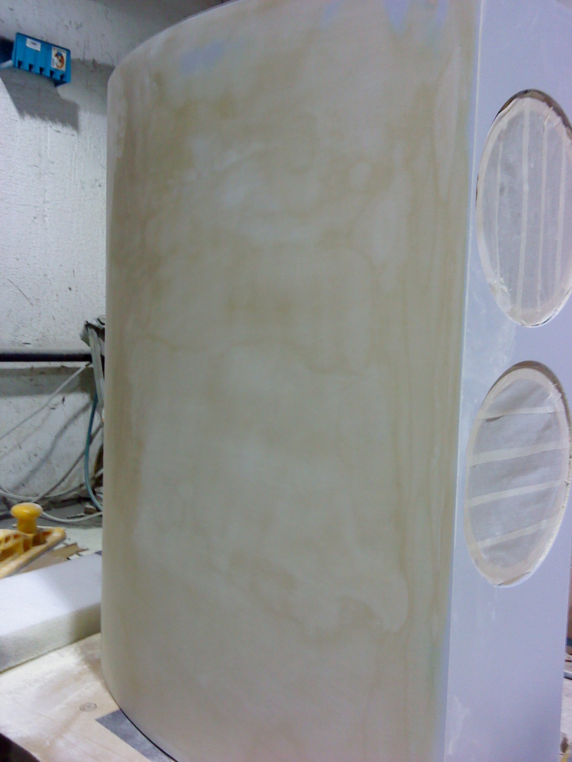

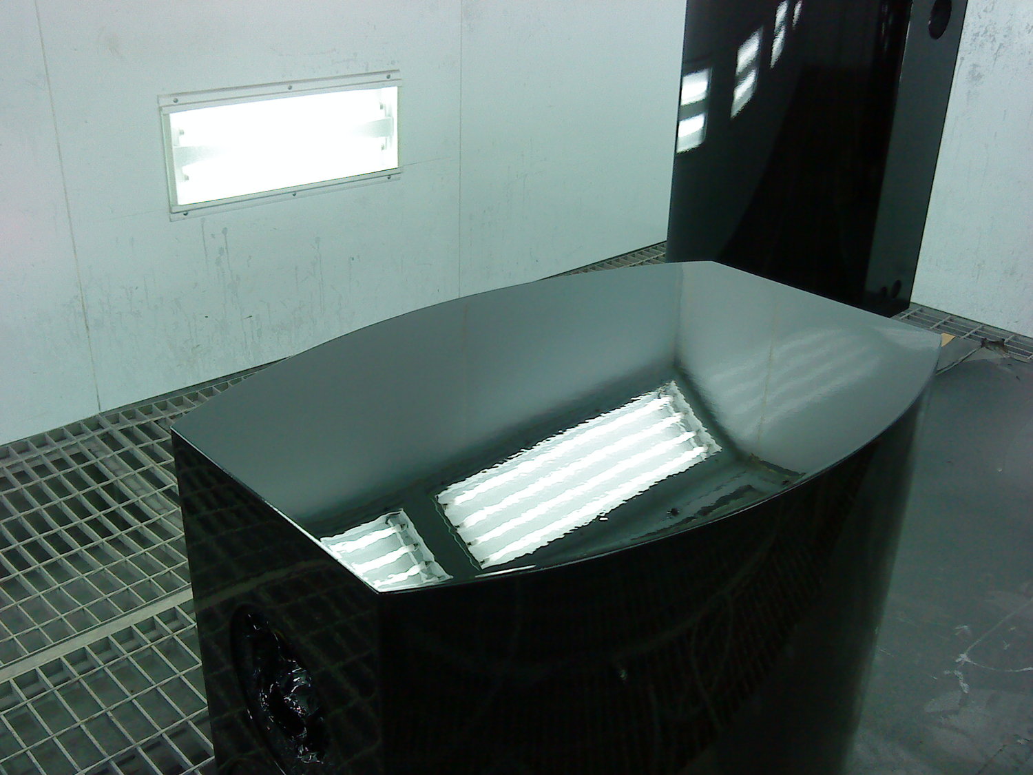

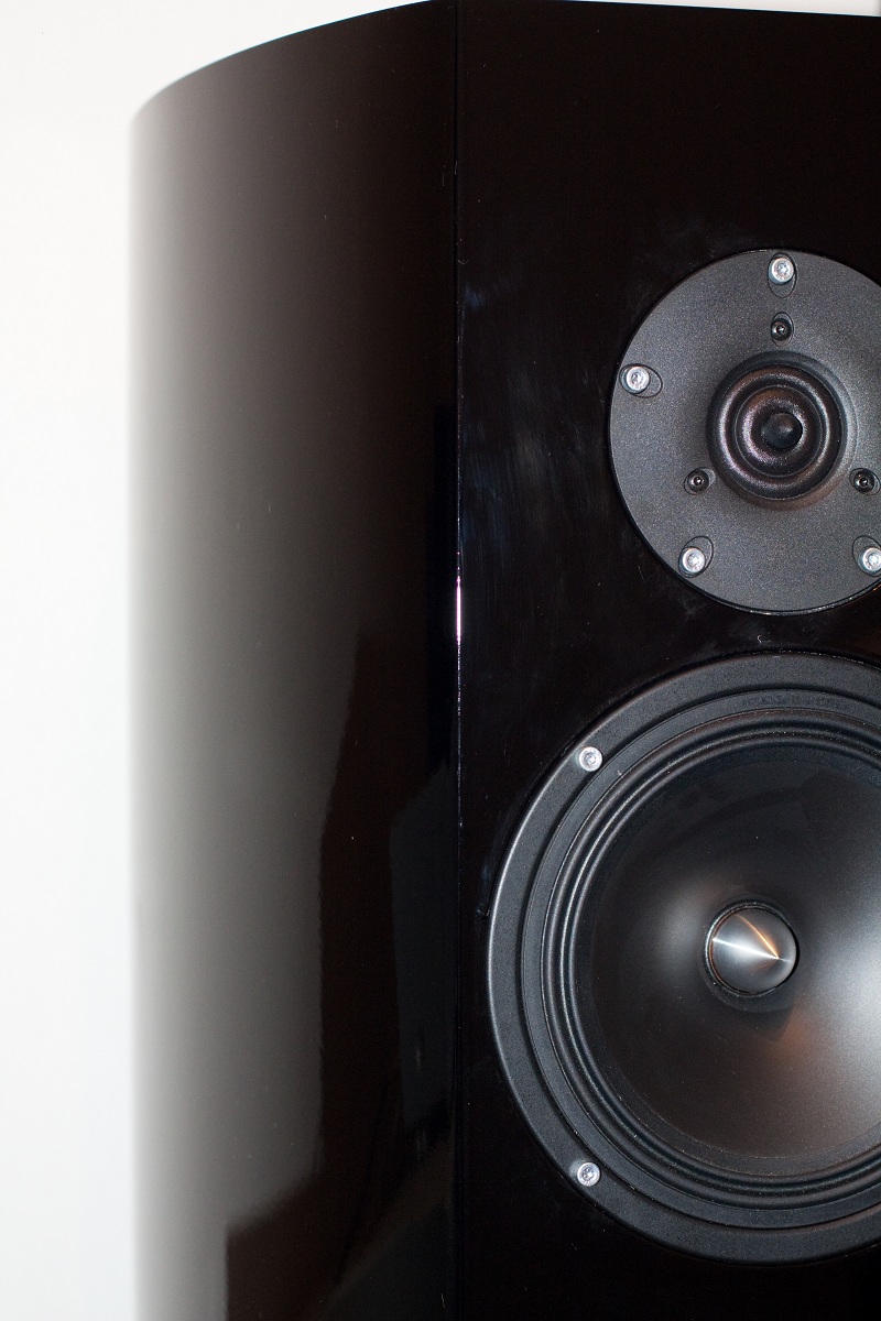

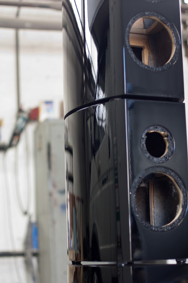

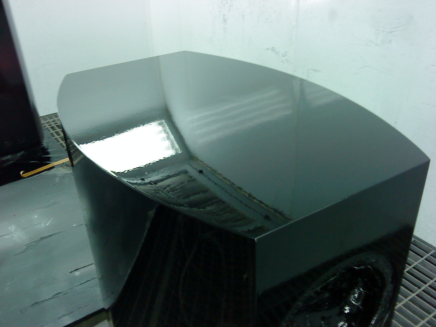

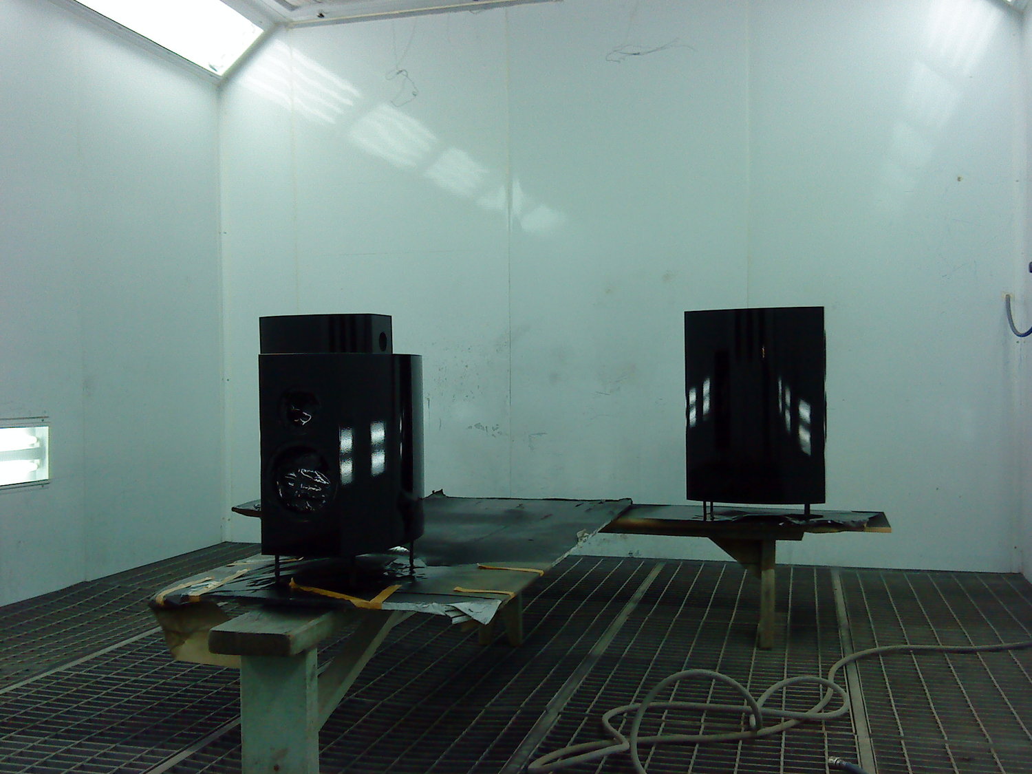

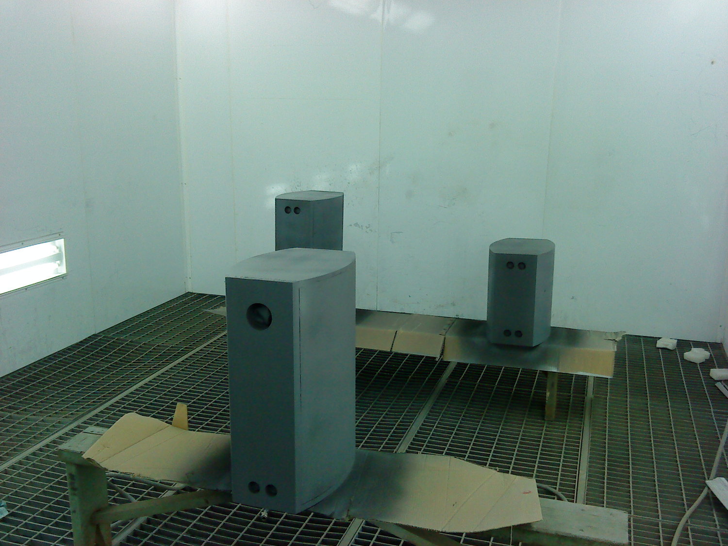

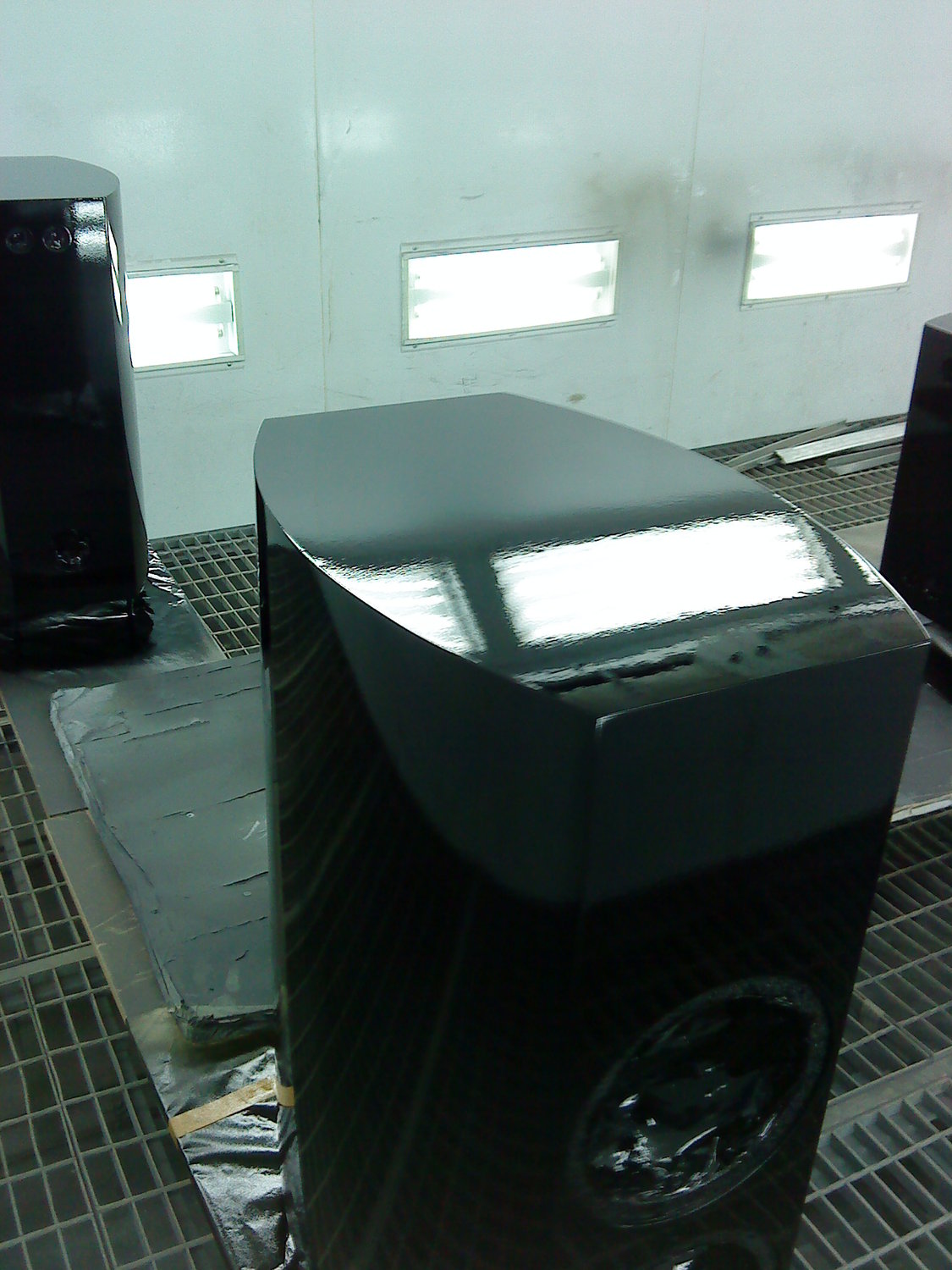

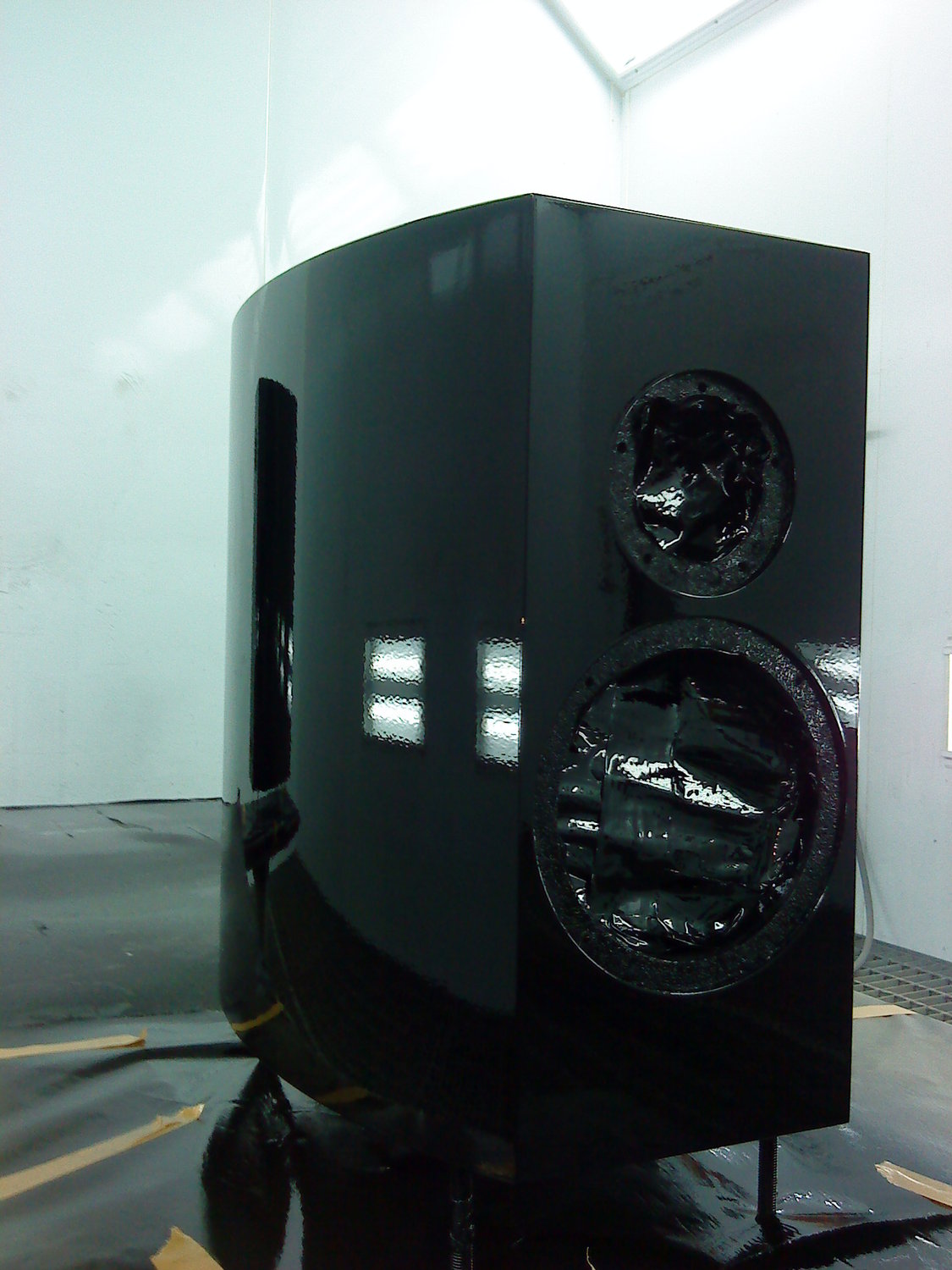

    Полностью согласен с высказываниями Alex1961 и по содержанию ветки и по советам. Не так давно сам красил аналогичным способом свои корпуса. Найти реально глубокий черный цвет смог только у производителя автокрасок Brulex, цвет "Специальный черный". Технология подготовки к покраске была следующей:
    1) корпуса из МДФ вышкуриваем мелкой шкуркой снимая глянец (матуем так сказать для лучшей адгезии). Затем тщательно продуваем сжатым воздухом и убираем все пылинки и волоски.
    2) покрасочным пистолетом наносим изолянт, эпоксидный грунт, рекоммендую Сиккенс. Первый слой и через минут 10-15 второй слой. Даем всему делу подсохнуть минут 15-20 и наносим 2К (двухкомпонентный) грунт. Важно чтобы 2К грунтом можно было покрывать/красить по мокрому. Я использовал 2К грунт Сиккенс Rapid. 2К грунт наносить слоя три четыре. Даем всему этому делу просохнуть около суток при 20С. Не экономьте на слоях 2К грунта. При вышкуривании качество подготовки напрямую будет влиять на качество окрашенного изделия.
    3) Вышкуриваем загрунтованные корпуса. Я начинал вышкуривать 320 наждачкой, после проходил 600, и затем 1200. (шкурим по сухому)
    4) Полностью вышкуренные корпуса продуваем сжатым воздухом, обежириваем Обезжиривателем (также продается в автомагазах). Корпуса готовы к покраске.
    5) далее красим как описал Alex 1961 и полируем.
    в качестве примера мои свежепокрашенные корпуса (еще не полировались, лаку нужно дать время устояться, лучше около месяца и затем полировать)
