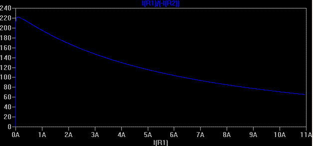

    Мне кажется вся причина разбежности результатов кроется в многоэмиттерной паре 2SA1302, 2SC3281, в их стабильном коэф передачи тока базы в диапазоне токов нагрузок. Прикрепляю результат THD в диапазоне нагрузок 1-8 Ом для вых. каск двойка ЭП 1 пара транзисторов. Два варианта для 2SA1302, 2SC3281 и BD240, BD241 (и других). Для многоэм. пары с увеличен нагрузки от 8 до 1 Ом 2я гармоника увеличивается, 3я и выше гармоники уменьшаются до нагрузки 1,9 Ом, дальше гармоники возрастают - не это ли проявление конструктивной стабилизации беты, что и учтено в модели. Для одноэмиттерн транзисторов с увеличением нагрузки все гармоники возрастают "синхронно". В пред каскаде с увеличением нагрузки THD увеличивался в небольших пределах во всех вариантах. При использовании одноэмит транзисторов в вых каскаде полученные мною результаты при парал. соединении вых транзисторов близки к Вашим. Я думаю, если бы мы исследовали вых. каскады в диапазоне нагрузок ниже 2 Ом наши результаты были бы афтентичными при использовании много и одноэмиттерных транзисторов.
    На 20 кГц смотрел результаты от 1 кГц отличаются незначительно.
    Вы думаете TIP35/36 не многоэмитерные? 2SA1302/2SC3281 хорошие тр-ры, только у них граничная частота сильно зависит от тока. Вообще как я понимаю многоэмитерные тр-ры эквивалентны нескольким обычным соединёным в параллель (даже ставят эмитерные резисторы внутри, только очень маленькие). А вы немогли бы выложить модели 2SA1302, 2SC3281, можно прямо текстом в пост?
    Я кстати нигде не читал ещё что с увеличением нагрузки THD уменьшаются, даже стабильностью беты этого мне кажется необьяснить. Чем меньше нагрузка тем на меньшем участке изменения беты мы работаем. Разве что это можно обьяснить большим изменением беты на малых токах, чем на средних. А вообще из-за того что существует область совместной работы верхнего и нижнего плеча, изкажения которые возникают из-за этого, всегда больше при меньшем Rн. А какой у вас ток покоя?
    Ещё интересно, насколько график изменения беты в MC похож на тот, что в даташите.
    Вот THD для "идеальных" транзисторов, у которых бета вообще от тока независит, ток покоя 150ма, одна пара.

    А вот бета для модели TIP35. Самое интересное для всех моделей мощных и не только тр-ров, что у меня есть, форма этого графика одинаковая, и не соответствует даташиту.

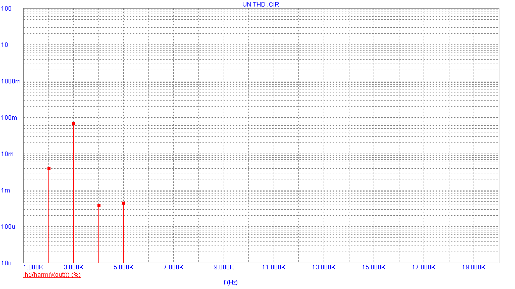

    и ещё вопрос тем кто дружит с измерением искажений в MC. прикладываю файл симуляции и график искажений. разве это нормально что спектр не спадающий, в жизни такого не наблюдается...
    С уважением,
    Михаил.
    У меня вот такая картинка получается,в настройках анализа ничего не менял.
    Попробуй начинать анализ спустя период входной частоты.

    Если два мгновенных значения тока, разделенные шагом интегрирования, окажутся на одинаковом расстоянии от вершины пилы, то их разность будет равна нулю. Дифференциал выходного напряжения из-за запаздывания в этот момент нулю не равен и, в результате деления его на ноль, получаем бесконечный выброс на кривой дифференциального сопротивления. К нелинейности этот эффект отношения не имеет.
    Леонид,совершенно верно!Надо смотреть на линейном участке пилы.

    По умолчанию Re: Усилитель Сергея Рубальского
    Попробовал, те же яйца может дело в разных версиях mc? или надо в глобальных настройках поковыряться?
    С уважением,
    Михаил.
    Я пробовал в 7-м и в 8-м,картинка одинаковая.Глобальные настройки лучше поставить стандартные.
    Возможно виноваты модели элементов,на всякий случай мои.
    всё проверил - бесполезно, это уже не первая схема в которой показания так разняться на разных компьтерах, не знаю что делать
    С уважением,
