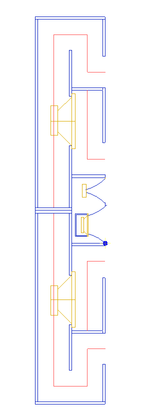

    У меня в планах сделать для дома, с возможностью работы на 30...60 чел, но наверно буду делать двухрезонаторный чтоб и миббас подтянуть.
    В дальнейшем думаю сверху зеркально собрать ещё пару чтоб в итоге вышел вот такой монстр в 2,25 метра ))

    mAxSpace, Максим, такой ламерский вопрос. Как все таки правильнее расположить кабинет: Динамиком вниз, как на фото, или вверх, как на чертеже? При вертикальной инсталляции...
  9. #108
    Аватар для mAxSpace
    18,425
    По умолчанию Re: Лабинт как ПРО сабвуфер.
    Vodoley, с точки зрения охлаждения - портом вверх, можно на бок.
    Вся разница в том как к слушателю дойдут прямые и отраженные от земли звуковые волны, как они проинтеферируют между собой. Я бы не стал производить сложные вычисления, а просто попробовал на слух оба варианта. В своём случае я сделал так, чтоб животные не прятались в сабвуфер ))

    а разве тут не действует правило как в БП4, типа виртуальное удлинение если у земли порт!
  12. #111
    Аватар для mAxSpace
    18,425
    Айдер, думаю что нет - при длинне тоннеля 150см прибавка 3 см роли не сыграет почти.
    а я думаю что сЫграет в 2-3дб. Дело не в виртуальном удлинении, а в физике волн. Когда излучатель стоит на земле - ему "помогает" земля, если сзади саба стоит стена толщиной в пол метра, то давка ещё вырастет, а если саб в углу помещения, то эффективность ещё выше. Я эксперементировал, если в помещении саб поднять даже на 30см - давление снижается.
    Просто саб (по теории) излучает "сферу" (фронт волны - сфера, т.к. линейные размеры излучателя меньше длины волны), когда мы ставим саб на пол - мы ограничиваем "сферу", в результате происходит перераспределение энергии по площади нового (не сферического) фронта волны, за счет этого давка и растет.
    Я отвечал на вопрос про виртуальное удлиннение, не надо путать с излучением в ограниченную область пространства.
    удлинение там или что, факт в том что чем ниже к земле порт ФИ или другой НЧ излучатель - тем выше уровень громкости.
  19. #118
    04.02.2010
    Serbia
    2,272
    Это просто результат суммы прямого сигнала с отраженным от стенки или пола.
    А виртуальное удлинение - это когда труба ФИ (или порт ЧВЛ) удлиняется за счет присоединения к ней пола или стены. Резонанс уплывает чуть пониже.
    Если рассматривать с растояния 5 метров и более то удлиннение и излучение в полупростравнство разные вещи, тем более там уже есть интерференция, поэтому положение порта лучше выбирать исходя из индивидуальный особенностей сетапа.
