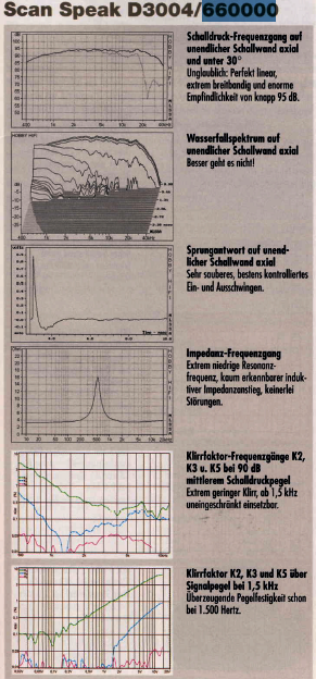

    Автоматически руки полезли искать инфу по головкам:
    Твиттер. Бывает поинтереснее.
Название:	! 660000.png
    Мид. Также не предел мечтаний.

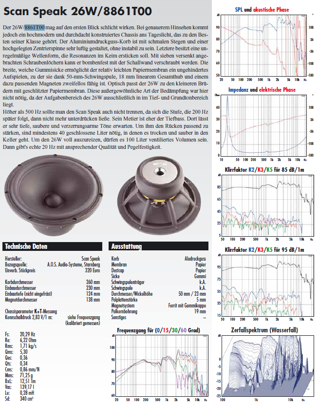

    Вуфер можно и нужно брать получше.
