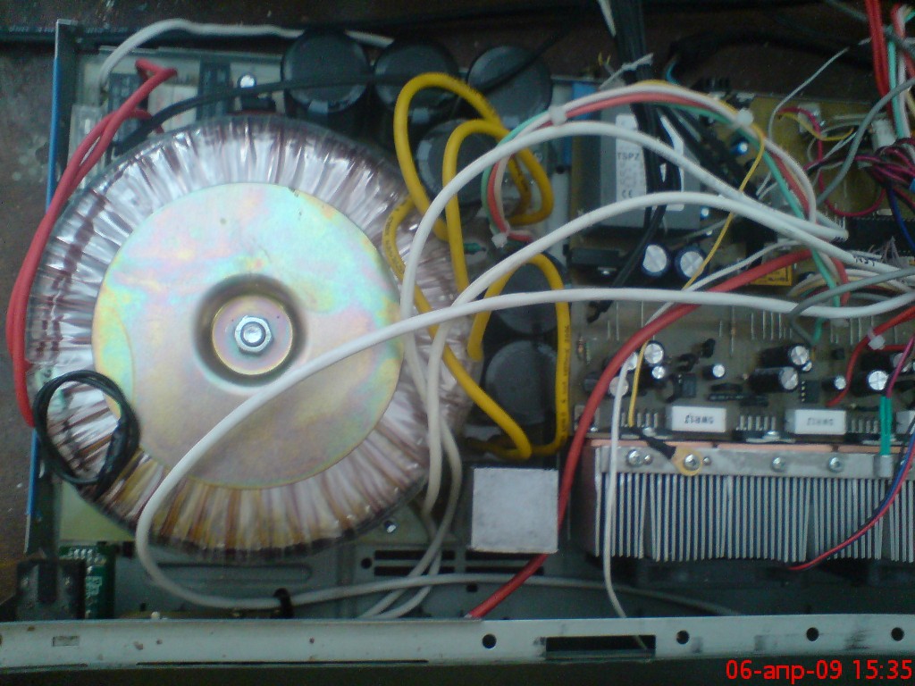

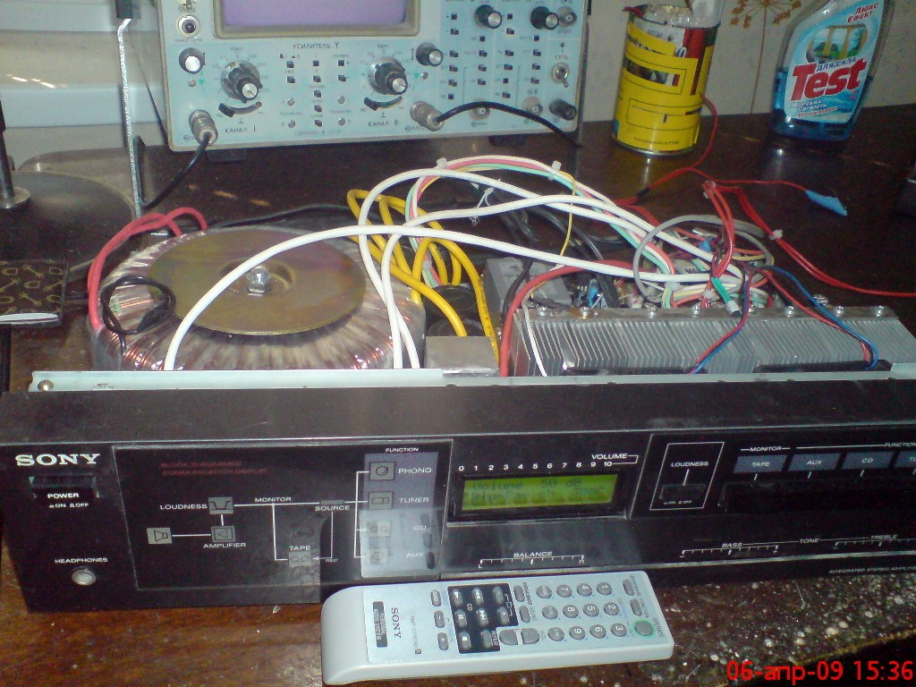

    У меня вот такая проблема блок питания усилка на 850 ватт ТОР, происходят щелчки в динамиках когда напрмер холодильник включается или я что то сую в розетку ЩЕЛК-ЩЕЛК.
    у меня из входных цепей только софт-старт стоит и все, экран трансформатора между первой и второй обмоткой, не куда не подключал, в диодном мосту каждый диод кондером запаралелил.
    Вот прочитал вроде как варистор можно параллельно первичке подключить только вот на какое напряжение и вобще поможет ли и еще экран транса на замлю подключать? встречал схемы там где на первичку кондеор паралельно еще вариант где 2 последлвательно соединеных кондера подключены к первичной обмотке транса а середина соединения кондеров подключена к земле и корпусу транса.
    помогите поборотся с проблемой, просто раньше некогда несталкивался с такми мощностями

    Plutishka, попробуйте для начала через сетевой фильтр подключить усилитель. И повключайте холодильник. Если поможет, подскажем схему.
    Только сетевой фильтр попробуйте из дорогих -хотя бы временно.

    a_lumnus, хорошего сетевого фильтра неыбло подключил к плохому но уже практически щелчков неслышно по сравнению что было, я так понимаю варистор нужно поставить вольт на 300в а диаметер какой нужен? подскажите оптимальную схему

    у меня уже как бы плата готовая и нехотелось бы ее перепаивать, вот я схемку привел то что у меня имеется. Теперь то что я дорисовал С12, VR1 и R6, и правильно ли я соединил R6? зазамление как грабли это корпус))))
    вот еще пару фоток

    добавил к имеющейся схема варистор VR1 и конденсатор С12 экнан транса еще непробывал цеплять на землю, но разницы практически нету по прожнему щелкает в динамиках при вкл и вык приборов которые подключены к сети
