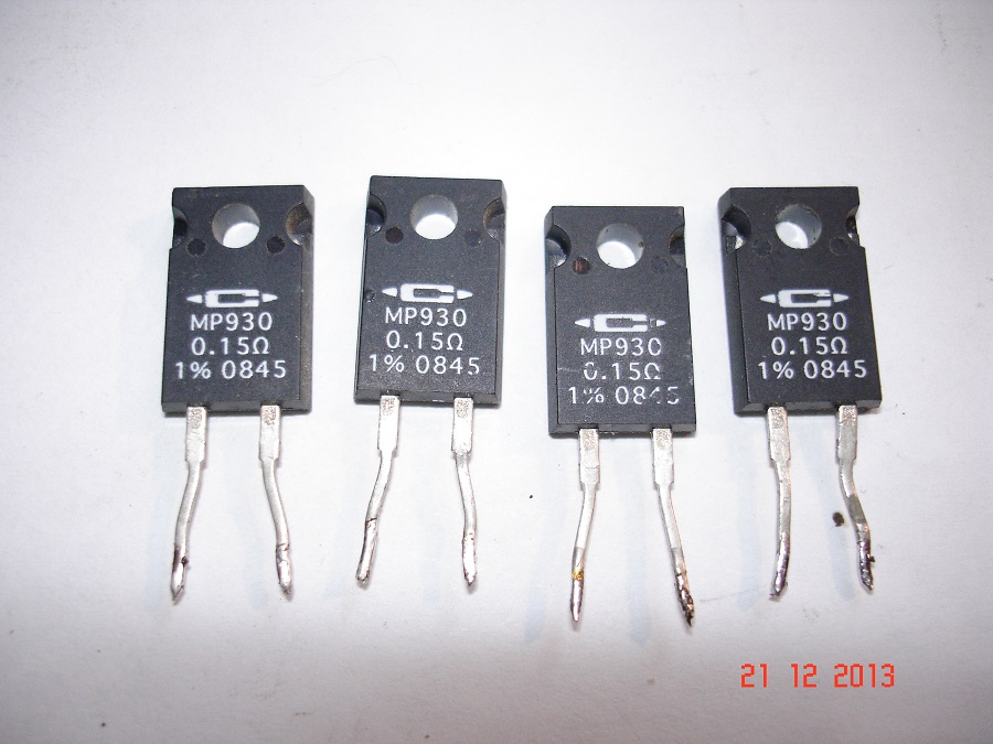

  4. #103
    Старый знакомый Аватар для rumsol
    23.11.2009
    Череповец, Russia
    34
    595
    По умолчанию Re: Собираем The End Millenium ver 4. clone
    MAXIM_A, Цены выше - с магазина моего города.
    Цитата Сообщение от forever_student Посмотреть сообщение
    Два по 0,22 в параллель и без радиатора?
    без радиатора никак
    ТО126 - 1.25W, ТО220 - 2.25W, ТО247 - 3.5W и у Caddoc в серии MP нет номинала 0.22Ома есть 0.25 У Bourns кстати тоже нет
    По сравнению с 1000р.?Ну да, ну да.
    Сферниc одна из самых дорогих серий у Вишай и они стоят дороже Кадоков -> или ошибка в цене на сайте или ... повезло
    но разница в цене и правда должна быть заметно меньше, а не 150 и 1000 руб (около $30 за штуку )
    без радиатора никак
    Реально, какая мощность на этих резисторах?
    Максимально, на синусе: 2,5вт. на трёх резисторах...
    А на реальном сигнале они будут холодные!
