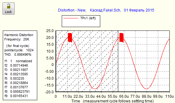

    SAPR, я вообще не понимаю, как схема у вас работает.
    У меня в симуляторе ВК вообще неработоспособен - в том включении, как нарисовано, схема неустойчива на постоянном токе - каскад "сваливается" в одну из шин питания током через R14, R9 R7 или через R8 R11 R16.
    Заменив плавающее питание через резисторы R14, R16 идеальной "батарейкой", каскад удается сбалансировать. Однако при симуляции переходного процесса возникает возбуд в положительном плече, частота которого зависит от антизвонного резистора R17, но не убирается насовсем.

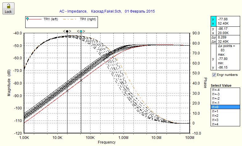

    По входному импедансу выходного каскада, он зависит от выходного тока. По ФЧХ, на верхних звуковых частотах это почти 100% емкость. По графикам получается приблизительно:
    0А - 400 пФ (~19 кОм реактивных)
    +4А - 930 пФ (~8.4 кОм реактивных)
    -4А - 750 пФ (~10.5 кОм реактивных)
    Вопрос: насколько ОУ будет линеен при работе на такую нагрузку?
    OPA827 формально справляется на ~0.0002%.

    В замкнутой ОООС с моделью ОУ OPA 827 и размахе 24В пп, получается THD 0.006% на 20 кГц. Вполне ожидаемая (мной ) цифра.
    ---------- Сообщение добавлено 19.19 ---------- Предыдущее сообщение было 19.17 ----------
    P.S. При токе покоя 0.2 А.
    ---------- Сообщение добавлено 19.24 ---------- Предыдущее сообщение было 19.19 ----------
    А на 10 кГц получается около 0.0015% = -96 дБ. Третья гармоника доминирует. Ну если на практике -100 дБ - считаю, это хороший результат схождения модели и "железа". ??
    ---------- Сообщение добавлено 19.28 ---------- Предыдущее сообщение было 19.24 ----------
    В симуляторе OP275 немного хуже - выходит около 0.002% на 10 кГц.
