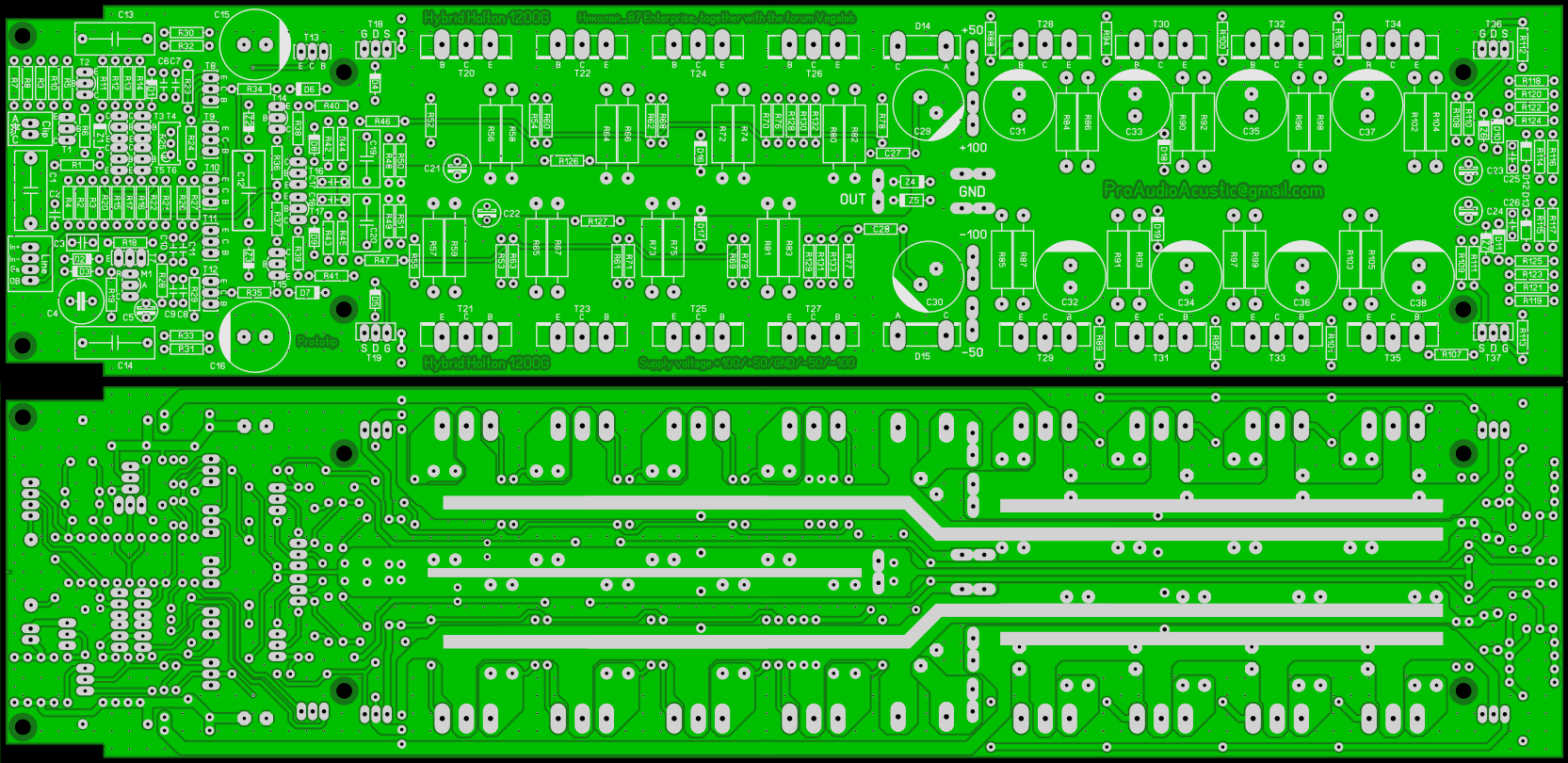

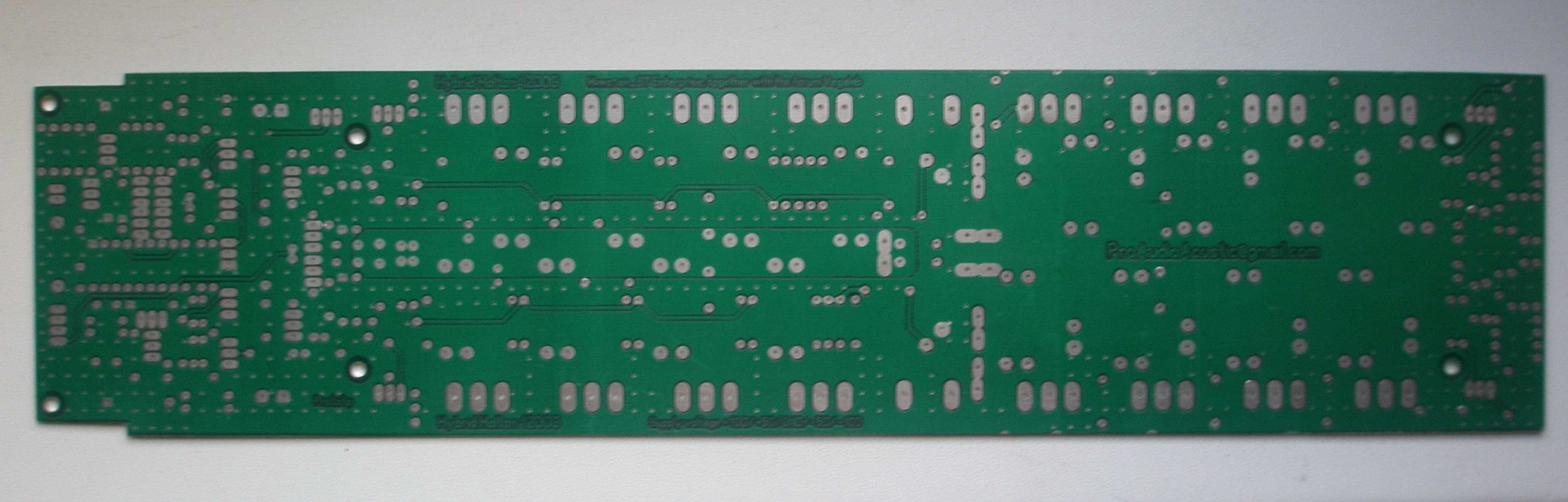

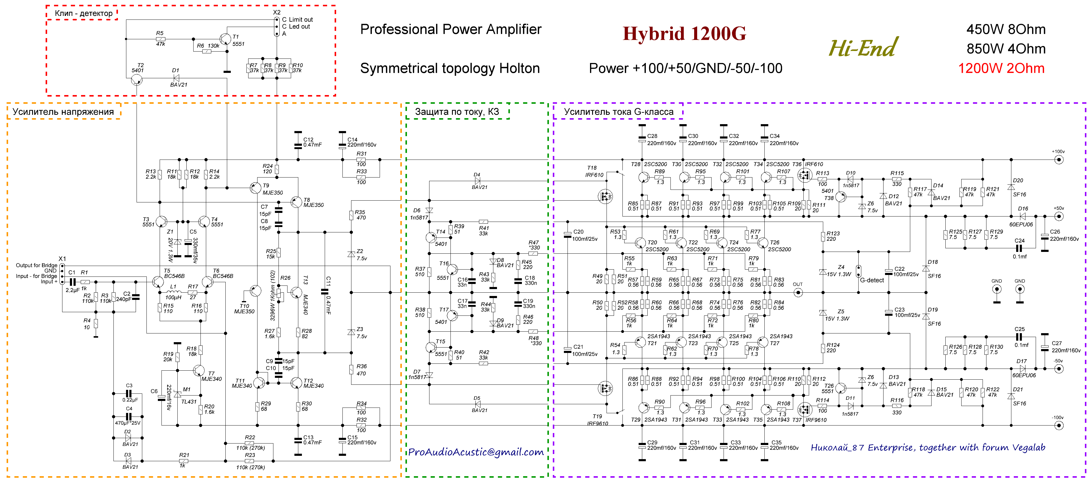

    ТТХ новой печатной платы будет: Маска - черная, шелкография - белая, толщина платы 2мм, толщина фольги 70мкм (2oz), отверстия металлизированные, габарит 84х352мм

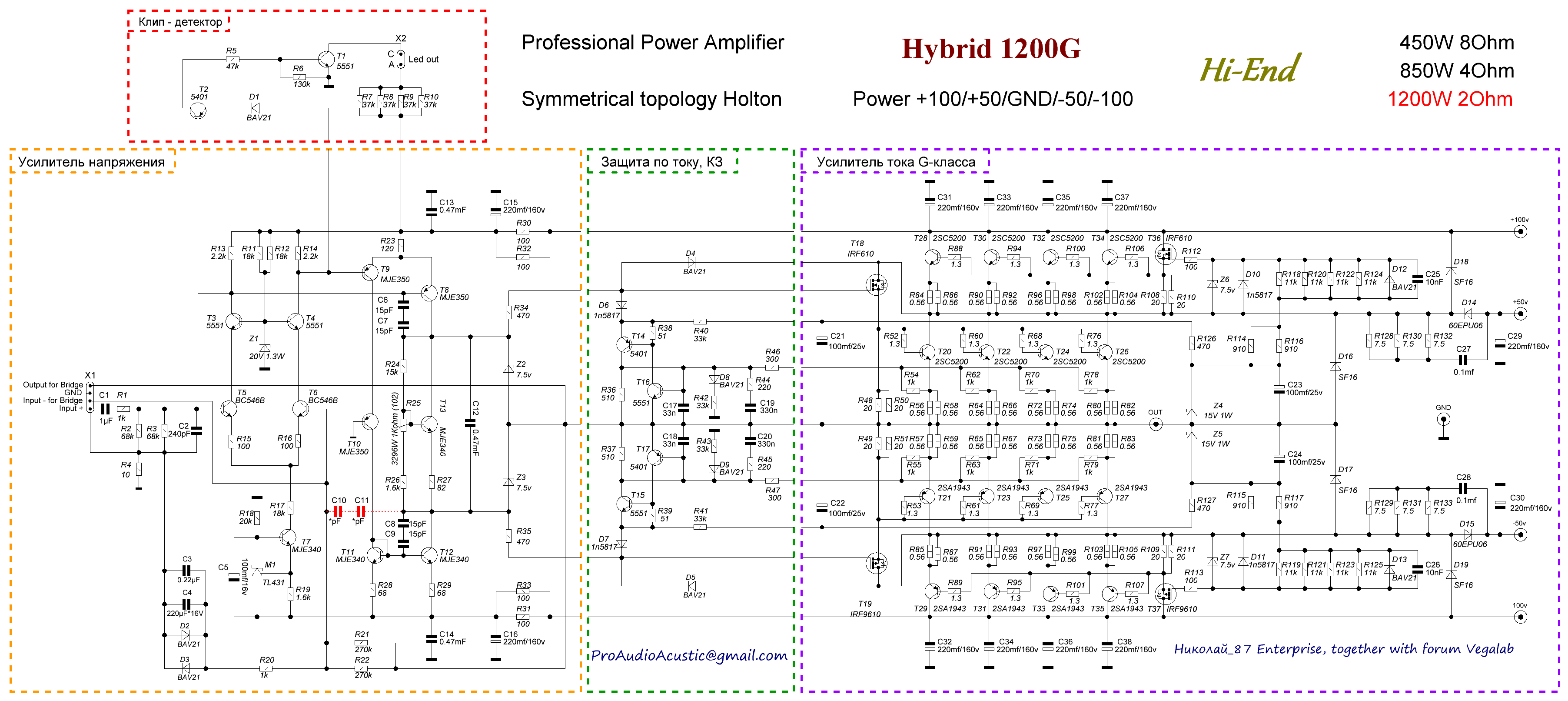

    В теме Симметричная топология Холтона На биполярах, биполярно-мосфетный гибрид
    Конечно же не без помощи участников ветки, родилось данное устройство
    После запуска аппарата и подгона номиналов, обновил схему

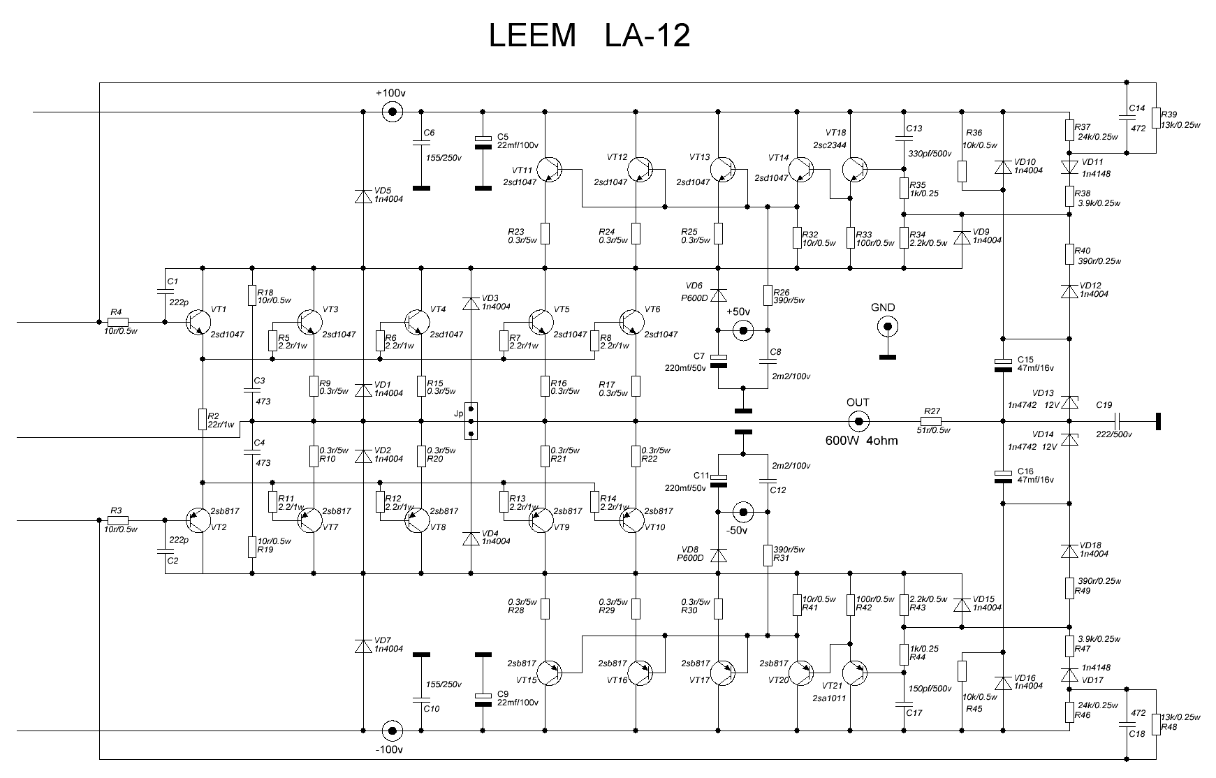

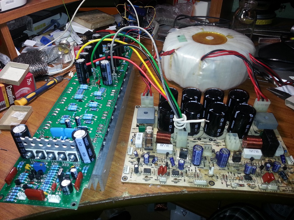

    Донор
    Кулер установлен на задней стенке по середине за трансформатором

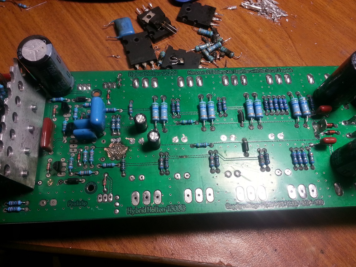

    Прототип готов

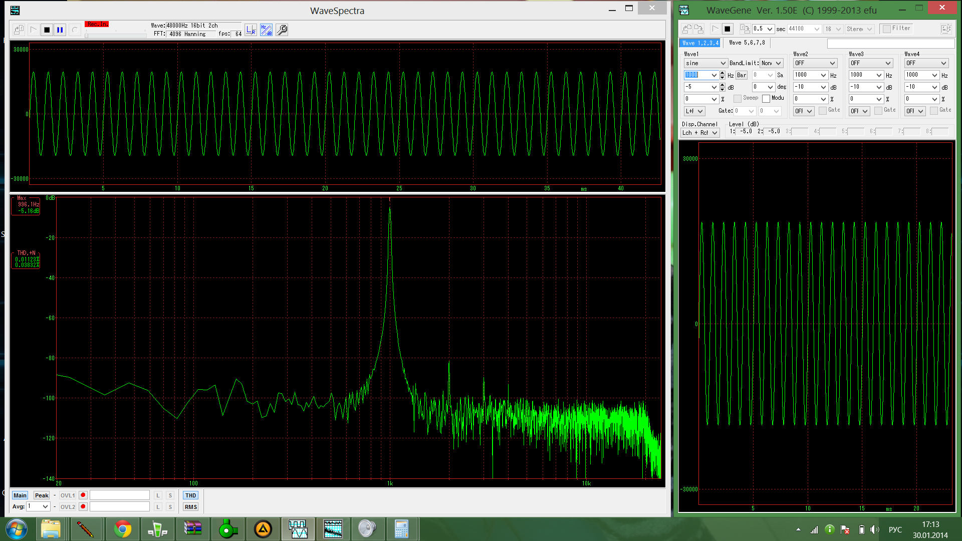

    Усилитель запущен
    пост с измерениями #52
    (графики)

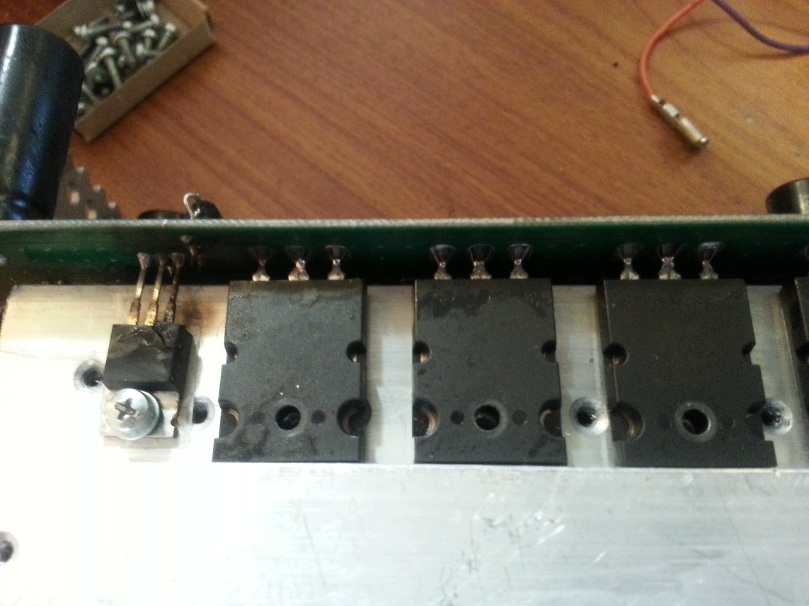

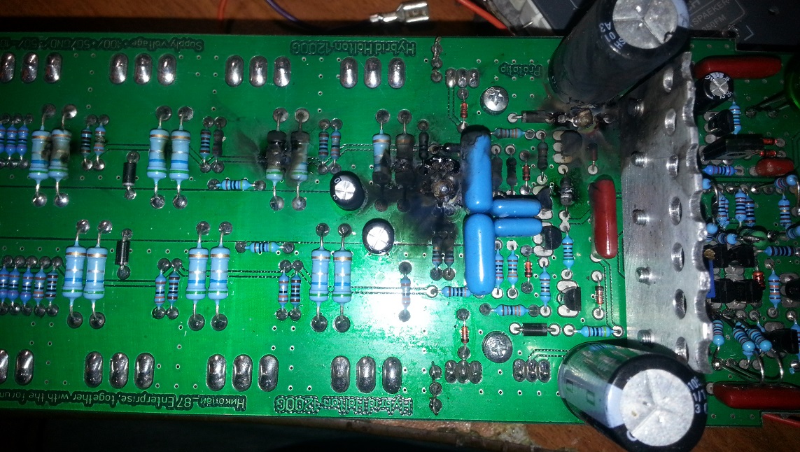

    Вообщем случилась у меня с ним авария 3 месяца назад.
    В каскоде понизил резисторы в коллекторах с 2.2ком на 1.6ком.
    При накручивании тока покоя в момент открытия полевиков, они вошли в ключевой режим. вообщем было много огня искр и дыма. (керамика плавилась)

    Выгорело полностью минусовое плече, без второго этажа конечно же. по плюсу только один силовой транзистор с эмиттерным резистором
    Прошлую свободную вахту занимался другим своим проектом . а усилителем что то не сильно хотелось.
    Да даже публиковать тогда эту трагедию не было никакого желания

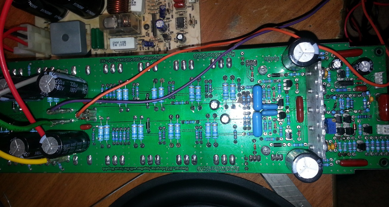

    Вообщем вчера запустил аппарат снова. (постоянка на выходе 0.7мВ)
    схожу на днях в клуб сниму максимально неискаженное действующее напряжение при 2 омах на акустике. Скорее всего название усилителя немного измениться
    искажения мерить не буду. тут уж само собой результата не добиться когда переотражение бьет обратно в диффузор
    соответственно посмотрю и просадку по питающему напряжению.
    Ну а потом займусь установкой навесным монтажом ускорителя второго этажа.
    Осцыла я так своего не могу дождаться из Китая. так что буду опираться только на замеры ТХД и сравнением его со старым вариантом.

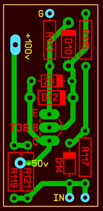

    Вообщем сделал макетик ускорителя под ЛУТ который будет впаиваться по верх платы прототипа на стоечках
    На минусовое плечо будет такая же платка отзеркалена
    Вообщем изготовлю платки и буду ждать осцыл.
    с продавцом вроде как все урегулировали. адрес прописали на китайском толи вообще не прописали из-за этого поехал назад

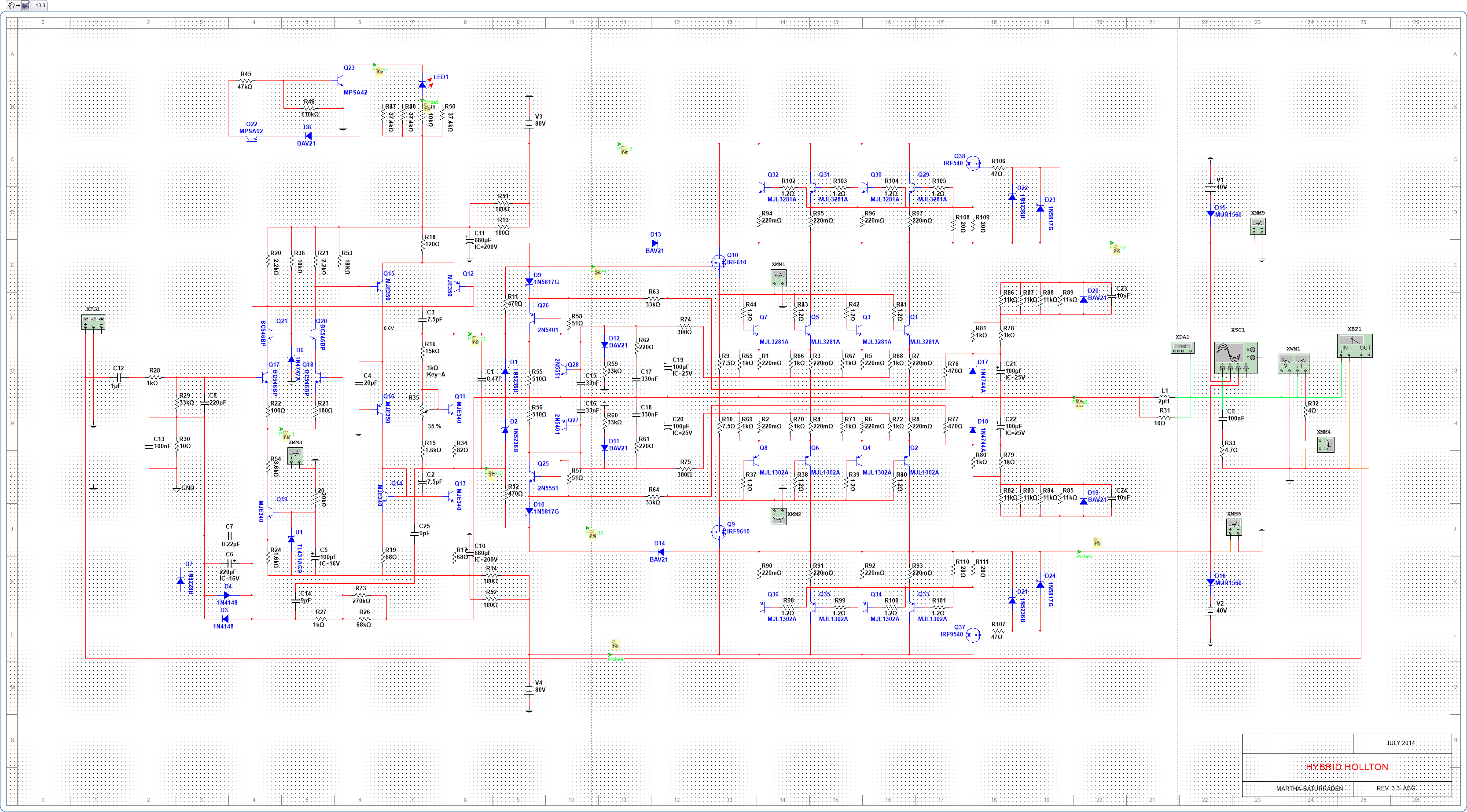

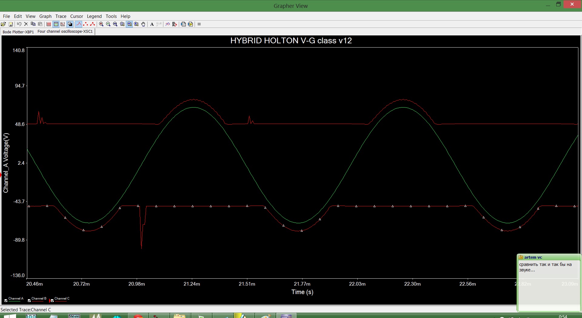

    Цитата Сообщение от martha Посмотреть сообщение
    draw again, but do not understand there is some error ..
    greetings
    HYBRID HOLTON V-G class v1.zip

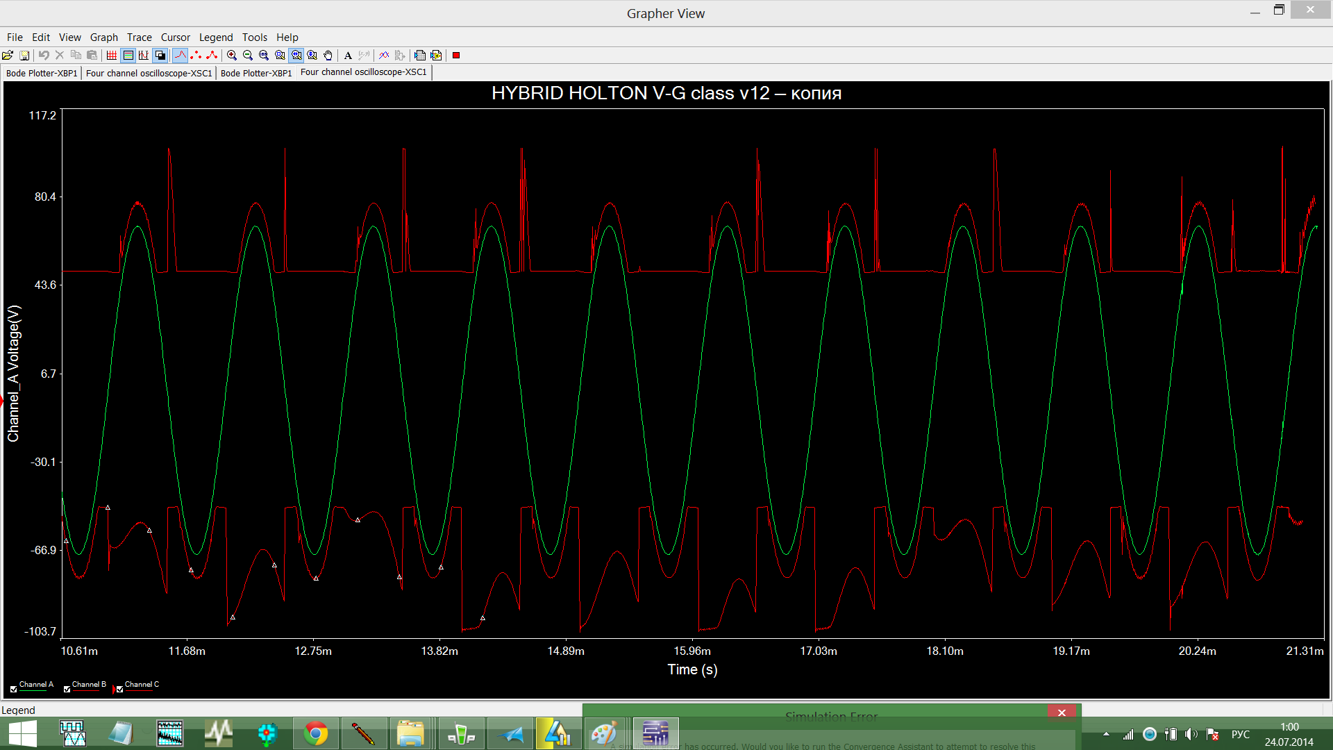

    Пришлось скачивать чтоб посмотреть схему. В симуляторах не разбираюсь.
    но проще было бы сделать фото и описать проблему? которая до сих пор не понятна
    при выполнении симуляции, показывает какую то ерунду.
    первое что бросилось в глаза, то что Q20,21 стоят на 65 вольт.
    при питании Q9,10 от второго этажа резисторы R26,29 55кОм (2х110к)
    Q37,38 IRF9/540 870pF (IRF9/610 140pF) увеличивается время разряда затвора при спаде волны
    в планах даже на IRF9/610 сделать ускоритель разряда, схема постом выше #111.
    непонятно присутствие c4,c13,c14,c25.
    как по мне то и цепь Цобеля этой схеме не нужен.

    martha,

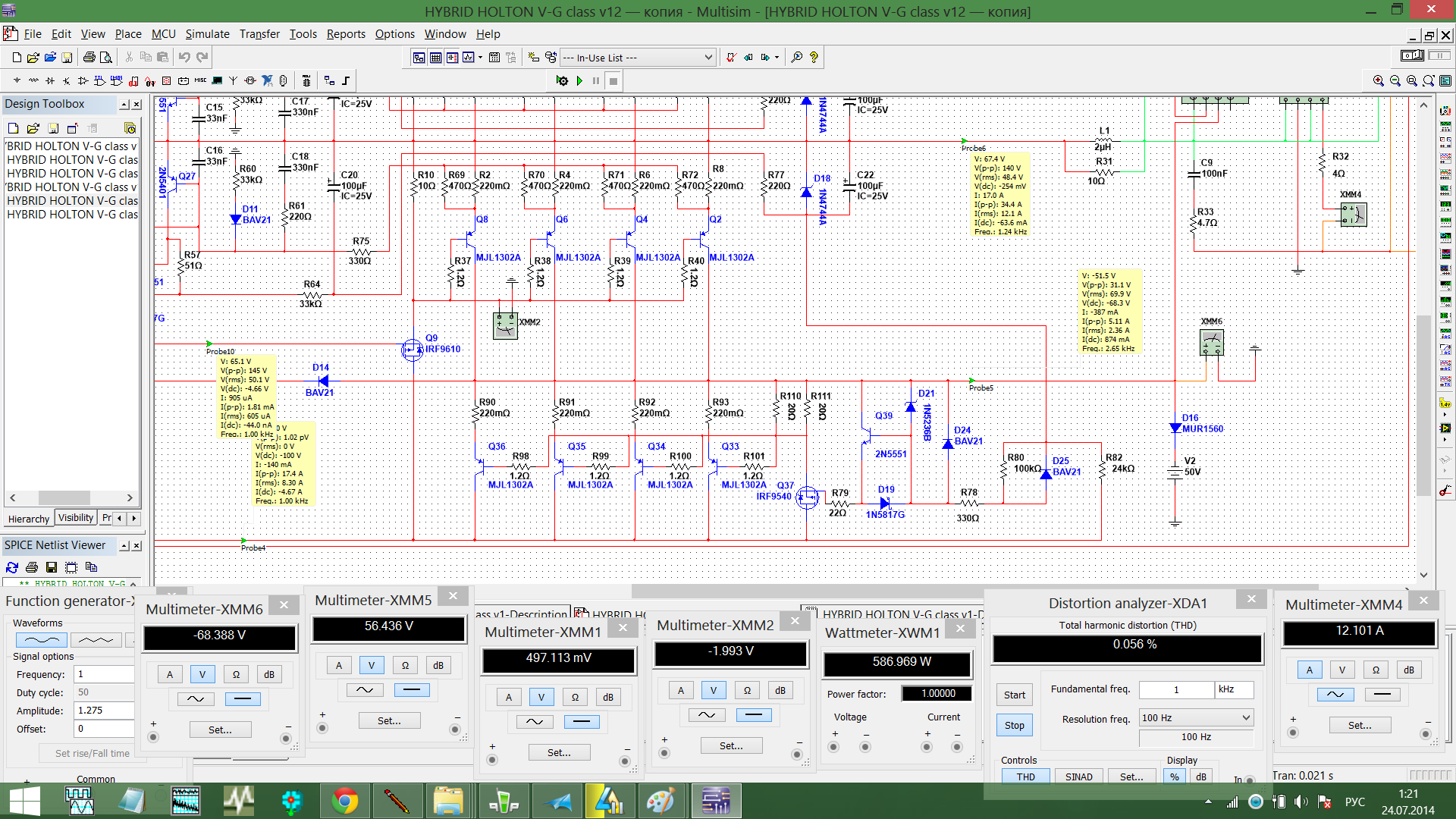

    не знаю что там показывает симулятор, но если не поменять R54 на 18кОм!!! будет очень много огня, искр и дыма (Пост #101)
    ---------- Сообщение добавлено 18:36 ---------- Предыдущее сообщение было 17:40 ----------
    немного разобрался с софтом.
    с irf9/540 симулятор показывает в 4 раза лучше результат по ТХД
  15. #114
    Аватар для Николай_87
    10.05.2010
    2,104
    По умолчанию Re: Professional Power Amplifier *Hybrid Holton 1200G* G-klass *Форсирование второго этажа*
    Вообщем немного поработав со схемой дотянул ТХД до 0.057% при 1кг
    переключил на 2кгц ТХД 22% притом как то неадекватно это значение выплясывая туда сюда становиться
    взял первоисточник файла симуляции. тоже самое при 1кгц 0.1%, при 2кгц 22%
    пририсовал ускоритель, искажения скакнули до 14% при 1кгц
    Вообщем херня этот симулятор.
    Жду дальше осцил.
    обычный вариант с irf9/540
