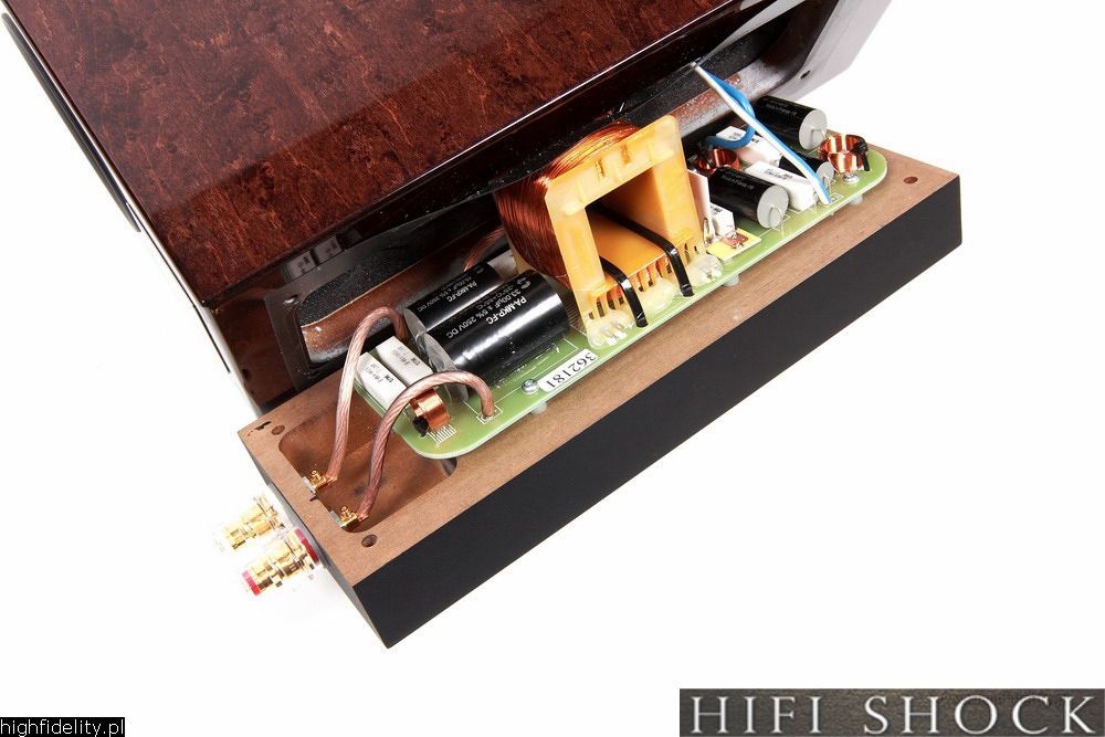

    Что-то я не пойму, зачем внизу дырка? Ведь АС в оформлении ЗЯ...
    Андрей Константинович
  13. #112
    16.01.2014
    561
    По умолчанию Re: Трехполосный монитор на 18W8531, 12MU8731, ET338.
    Так называемая нижняя стенка на которой крепится фильтр и устанавливается в это отверстие. (как в большинстве, в динаудио).
